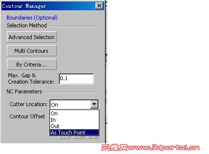

帮忙看看。。。。。
发表于 2012-4-18 09:08:11 | 显示全部楼层 来自: 中国福建厦门
你选边界的时候 选最后一个  不要选ON  IN  OUT
参与人数 1三维币 +10 收起 理由
wcaon + 10 应助
 楼主| 发表于 2012-4-18 09:14:59 | 显示全部楼层 来自: 中国广东东莞
我选料保护尖角那项轮廓
wcaon + 2 技术讨论
发表于 2012-4-18 11:32:03 | 显示全部楼层 来自: 中国福建厦门
不要选 保护尖角也没太大问题 就铣个顶面没必要   你就选边界哪个见图:

发表于 2012-4-18 22:54:43 | 显示全部楼层 来自: 中国河北张家口
做个辅助面把那里轮廓偏移出去点,,,
wcaon + 5 技术讨论
发表于 2012-4-18 22:57:15 | 显示全部楼层 来自: 中国河北张家口
这个功能就这点不好,,,,还有就是不能选直壁面,,,,要是能选直壁面的话这功能就强大了,,

发表于 2012-4-19 19:57:36 | 显示全部楼层 来自: 中国广东深圳
8# 司令官
7 F, [9 C* N, I# A' ^, P, z近似直身的面(比如60-90度)用等高(依层)加工边界怎么选才能保证加工到底?
发表于 2012-4-19 20:18:35 | 显示全部楼层 来自: 中国河北张家口
最好还是不要到底的好,,,深加工的时候刀一接触到底部底部跟侧边同时受力,刀具会发抖的,,直接影响质量,,我一般都是再根他来个笔试补下,,,,,笔试程序侧壁留个0.02-0.03的余量保证不让刀碰到侧壁而影响质量

发表于 2012-4-20 00:16:54 | 显示全部楼层 来自: 中国湖北襄阳
说得很有道理,特别是对于深加工时,底部余量一定要留得尽量小,一般0.05mm就够了,否则真是一旦侧面同时吃刀的 话,刀具颤动很大,容易把侧面铣得不光滑。
