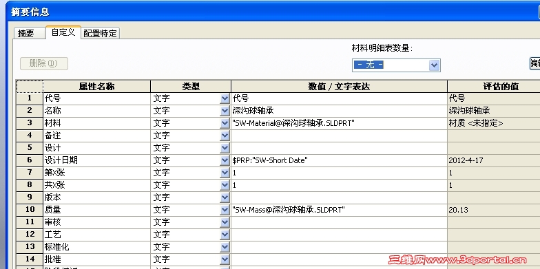

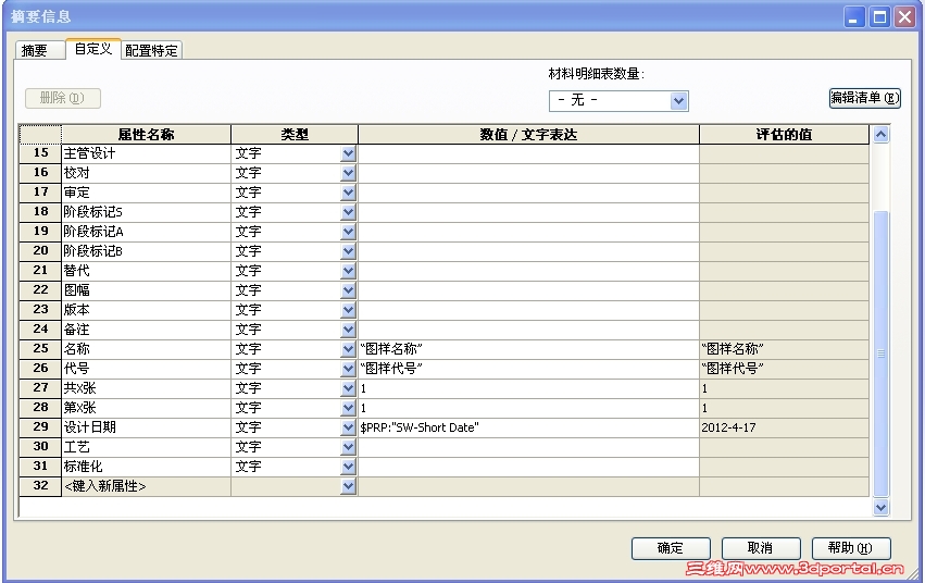

    怎样国标化工程图BOM表,特别是怎样将toolbox标准件按照国标的要求链接到工程图BOM表,曾经是我本人并且也是很多朋友很头疼的事。在这里我把我自己的成功经验付诸笔端,说是详解未免有些大,但如果按照我的这个步骤去做,还是可以达到要求的。同时,也和大家多多交流,共同提高。3 ^0 q; Y, y! b/ Q3 E- `
步骤如下:. F: M1 Y  N4 d
5 I) l& b8 e# f0 @- e7 k一、根据国标要求制定零件自定义属性8 H3 @' o) O, h( M! l
, @1 k1 H8 m9 \7 w' Y, p, ^, b' D$ Vu根据自己的总体要求制定自定义属性,如:9 W3 E' C2 R* }3 `! `
5 _+ ]8 p$ x% x7 } 1.1.JPG 4 K! m! k8 _- _
7 y7 u# }! |0 lu最好采用属性选项卡编制器制定自定义属性,以便给toolbox标准件和老模型零件添加自定义属性,如:( I+ _" X0 ^: ]& T7 D0 a
$ v+ G% H- i, ^7 [" _
/ e' {5 c. W' e. Z2 ?9 i/ ~
- P; I. [6 D+ Y( F0 K0 M9 i& w

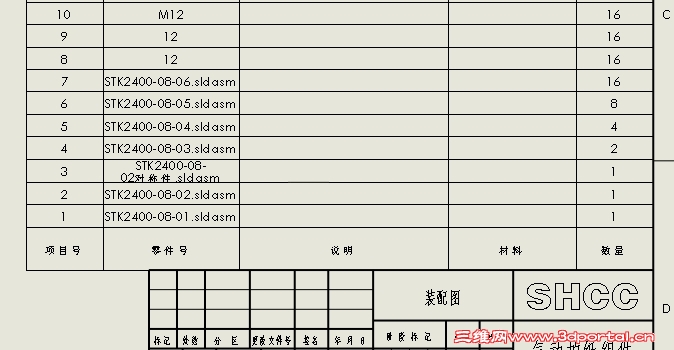

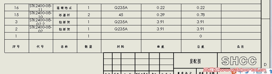

1.打开一装配体工程图(最好简单一些,便以设置),插入SW自带的BOM表(材料明细表)
* Q' e$ x$ J$ ]& B& B3 m0 u5 n
6 n: R' B2 Q0 v' @# J 2.1.JPG
# s- H2 h  Q! Z

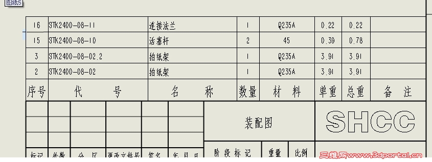

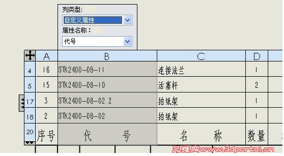

- t% b, y: B1 r2.首先国标化BOM格式。我的是这样做的:
& {. D* N4 _1 [8 ~4 s6 P5 l) g) n' N! P% _" V& u8 j+ L  h
1)删除不符合要求的零件号、说明列(改名也可),项目号改为序号,添加代号、名称、单重、总重、备注列。
4 {- `6 W" ?2 b4 I3 _* p5 k  J9 c9 o1 x# }6 a" e2 P! u7 ~* X+ J+ j
8 C* r% H) w7 F% l0 i4 c/ g6 `9 U& Y: d8 u; T+ A

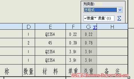

2)一般项目号和数量列的列属性不要动,将代号、名称、材料、单重、备注的列属性分别连接至各自的自定义属性: 5 L0 ~8 T1 j$ G
2 G5 x: T8 U% f7 V/ l1 u
) e0 z: o" q- ^8 E! ?% }8 ^
9 d8 A/ r' U: s+ g总重链接为方程式:‘数量’*‘质量’{1}(备注:精度):
& I# v# S! x4 ]% A$ U  z+ I% ^5 L5 D, m8 F2 r  y2 F
2.2-2-2.JPG 7 V3 v7 [* e1 s8 z

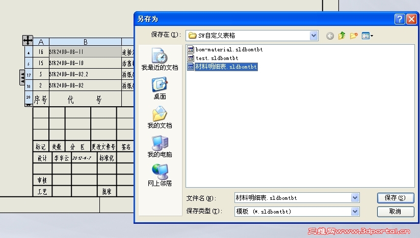

! v" N+ _; c. A% Q1 D8 ^3)按国标设有序号列宽10、代号列宽45、名称列宽40、数量列10宽、材料列宽25、单重列宽12、总重列宽13、备注列宽25,共8列。标题栏行高10,字高5;内容栏行高7,字高3.5;字体统一为汉仪长仿宋体;按要求设置文字对齐方式。
$ G# r) x3 M. D& b; I
( g, a& m( i( P: a7 S5 x% u
( w  a3 d/ L" B. z" f( l8 e7 u4)至此,一个国标化BOM表格式已经完成,还必须把它保存为自己的自定义BOM表。只需在表格内右击另存为,把它存放在自己的自定义文件夹即可
! t& C: j" X) Q, Q/ i& |: `$ |' }

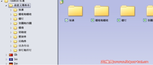

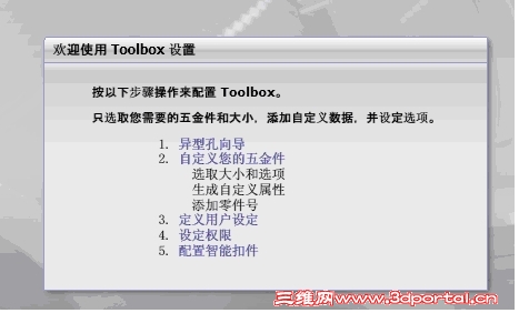

- N  B6 S2 }& W+ q# V三、配置toolbox,自定义五金件,添加自定义属性5 g0 h% e( `& z+ Z1 _8 ^/ ^( {
7 R( _% g. L+ H# U* W' I( L: k, Q6 i1.打开toolbox设定,选择2\自定义您的五金件:
1 r- L! ]7 O& A* W1 b3 X( z- O+ d! {# K4 f
3.1.JPG 5 V( Z& ~1 D% K' X& w
/ Z4 n0 z9 i8 V. Z8 A: d2.Gb为基础通过复制、粘贴、重命名等操作,建立自己的自定义零件库:9 Z0 R: q/ B2 }7 s" Q
. l: H, A% |3 @1 K  a7 [7 K, d
3.2.JPG # e- J& H& B. z' t* e' A1 |3 _

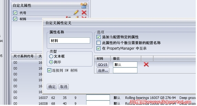

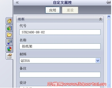

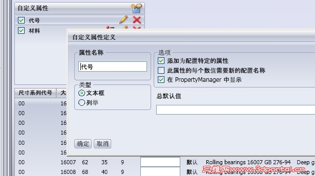

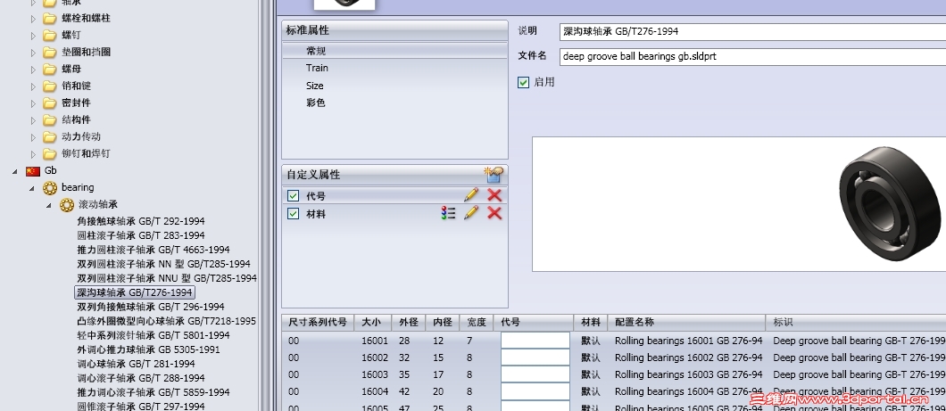

3.选择需要设置的标准件,添加自定义属性,如代号、材料:* ]) A0 s* h8 h% ^7 ]
* {( _/ U, ?$ V% e 3.3-1.JPG ( V/ d+ ]4 a* z9 B/ U8 N
- }, W3 W5 K( f, R6 q
代号自定义属性:6 R3 C9 _' E) X4 l! j) l; c
( L- P  }: l7 q/ s- r 3.3-2.JPG ! c4 G  T) j( R; y; U3 K8 U) P
% ~) U2 R* g  H0 a7 D, D  s
材料自定义属性:$ H! {- E: O6 S* k; I* x( d8 ]
9 `& c, G  G6 B0 K/ o+ K 3.3-3.JPG " F  S4 p" d/ K' E& ^
0 a3 ^4 w: e& [" F6 H  m  h
我是将轴承选择为轴承钢GCr15,数值为默认,因为轴承钢也有多种。其他如螺栓等钢件类选择为普通碳钢,数值也为默认,道理一样。

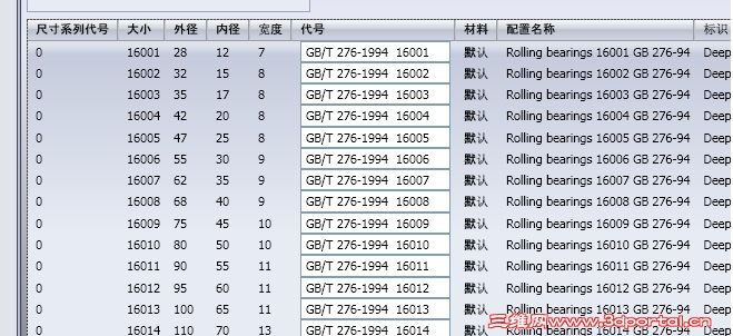

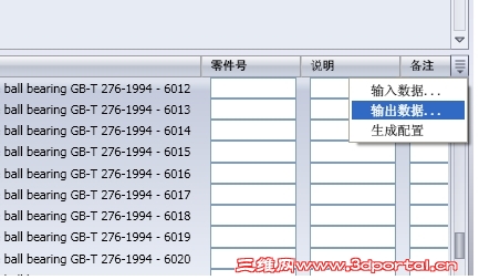

' w0 f9 G% O# X8 C9 G4.通过输出数据到excel表,采用复制、粘贴等操作录入自定义代号数据,并保存
( w9 b# n4 p- B7 M  D2 U1 E# M" k! a
4 r; L2 K5 Q3 Y" r

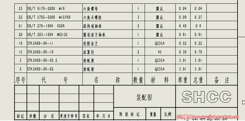

* d; x5 j0 c9 \* F. d* U* ^+ ?5.输入刚才修改好的excel数据表,保存。看看效果:
7 d( L/ @0 d9 |7 O9 t
( y$ k% c5 v) V) L$ ^ 3.5.JPG 8 \. ?2 V3 b  s' Q' _7 _7 \* Y

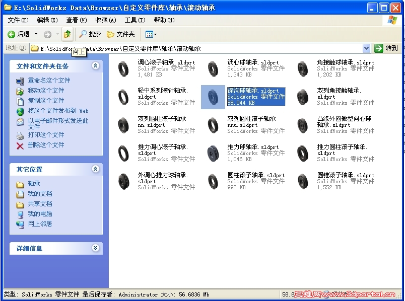

8 [; h9 t. K5 K. s四、打开toolbox标准件零件模型源文件,添加自定义属性1 F0 N4 U1 }- u  [" N
3 ]* H% {. i5 K, i+ q- m7 L
1.打开标准件零件模型源文件所在文件夹,如:E:\SolidWorks Data\Browser\自定义零件库\轴承\滚动轴承,首先将零件只读属性去掉。8 q( I( Z: l( [6 n
% N5 N7 @7 a2 V6 R
. {" u* D# a6 P. N8 u% S

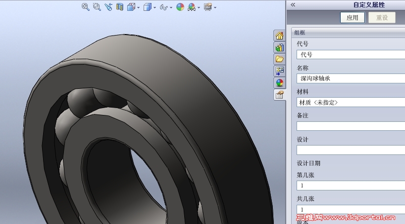

5 }, M. `% i7 s$ F# P2.打开需要设置的标准件零件模型源文件,如深沟球轴承,填写“名称”自定义属性——深沟球轴承,单击“应用”按钮
0 G  N8 h/ l0 m! V7 q5 q- p% L+ k+ S9 S# W0 f: b
4.2.JPG $ j, K" q- J: X

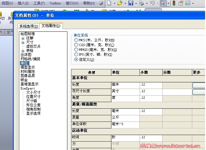

5 o; W, }* Z0 w9 ~' J3.将模型的文档属性和你的零件模板的文档属性统一,例如单位等:! v5 n$ k5 T+ b* p1 T
; O; x; [) P( N- N 4.3-1.JPG ! C/ z$ f# ?2 a1 T9 x- k
4 T3 O" J. X, e; Z$ a7 p
查看你的零件自定义属性和配置特定属性,看看有没有什么变化:
; C1 X5 R2 A6 ^- o1 M
. x6 d) h0 B+ X7 H- J% l+ T. i 4.3-2.JPG 3 }: r" |2 F/ _& y3 @
. x& D9 d* [  f3 T" X, o& [1 W- U9 N1 t6 p& E5 X7 l: t
保存源文件。

五、完毕,插入工程图BOM表试试看,一切OK!) s- {, F2 @/ H

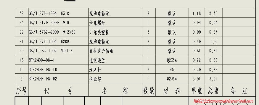

谢谢楼主的分享( `; ^; C/ G3 p6 t/ @2 m! P
在这里想请教楼主一个问题,这样设置后,如果在一个装配体里面用到同一标准件的多个配置,比如用2个轴承6005,用4个轴承6210,这样到工程图中,明细表里对应轴承的重量显示正确吗?我的怎么明细表显示的重量都是处于激活状态配置的重量,也就是多个不同配置的重量数值是一样的。是不是在设置过程中要注意什么地方的?
 楼主| 发表于 2012-4-19 15:39:08 | 显示全部楼层 来自: 中国上海
本帖最后由 lxy64625 于 2012-4-19 15:43 编辑 , f- g+ s, }3 [, V: K
( A* o$ U1 I% T; _4 h21# lider2010   _# [# @. j+ B3 N/ l* {2 V4 S
& L& {: x, G# S! P5 m8 Y; h
我的没有问题呀?是不是你的版本有问题?你看我的:
1 m( `; Z2 a$ G+ X4 X/ g% ^7 c 回复1.JPG
