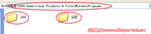

cimatron E10完整版里已含盖“Moldex3d”
1 z3 u/ B3 w$ S% U
3 C( x) I3 y+ r$ J' P1 y安装程序路径:
) _( b& k) Z" D" I! q* i$ e" S" x* h& R( U9 Q1 ^, s0 m* V
cimatron E10完整版\DVD1\Additional Products & Tools\Moldex\Programs\x64&x86
$ R5 I, x" `9 ^6 T; `9 r, b) t2 p
# ^1 b. ]$ [6 _& y* x& A$ h安装时注意选择和系统匹配(即:分64bit&32bit)
# I$ e/ L- X/ M0 m4 q; `( m, b1 H7 X8 f/ \, O$ ?! U1 f
图像 2.png : s2 s& K3 {/ W$ D$ g& I1 X

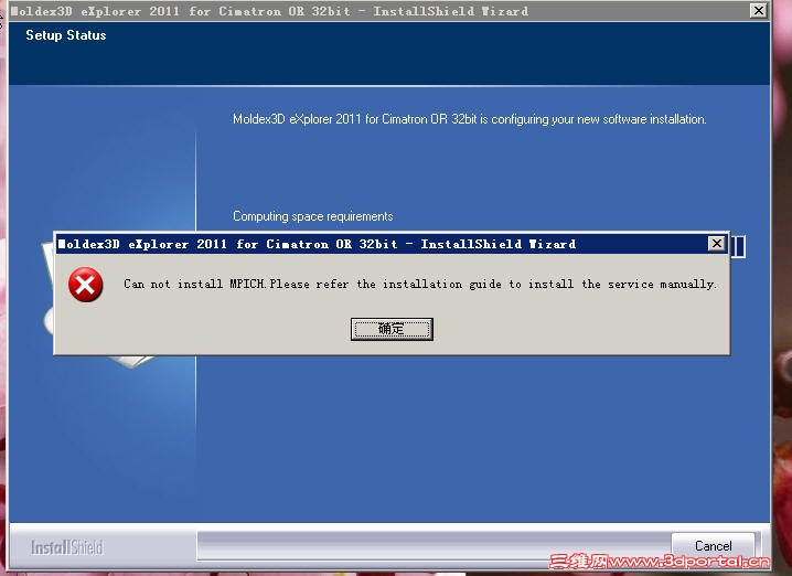

) d" S0 C# K( ~& s今天安装了模流分析的模块,但安装过程中弹出两个警告窗口,是什么原因?见图1  2
# r5 {+ C% Y: C* }6 c3 g) _$ [先行谢过!

4 k$ A6 a; q1 W! f# G( `  b我也遇到同样的问题
