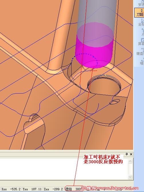

发表于 2012-4-21 16:46:41 | 显示全部楼层 来自: 中国北京
Snap1.jpg ; w) ]; y# {% a/ y0 W) D
有图做证,希望高手来答啊
参与人数 1三维币 +10 收起 理由
wcaon + 10 技术讨论
发表于 2012-4-21 17:05:44 | 显示全部楼层 来自: 中国重庆
老机床也会出现这样的问题4 k0 K, o, X/ ~; a7 x% h
并不是机床走得慢
6 r) X- f1 h% ^0 s而是处理器处理数据的时候处理不过来导致程序缓冲慢
参与人数 1三维币 +10 收起 理由
wcaon + 10 应助

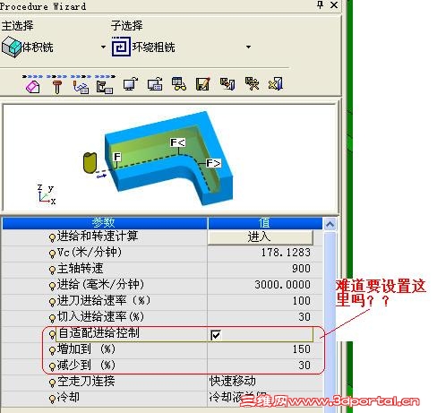

发表于 2012-4-21 22:10:23 | 显示全部楼层 来自: 中国河北张家口
本帖最后由 wcaon 于 2012-4-22 06:56 编辑 # z  i! J3 q" y8 q# }; E4 J8 z
, [3 w/ P- {9 o) ^: _, Z1 ?  |5 H/ Jhttp://www.3dportal.cn/discuz/attachments/month_1204/12042117233b579096d1fa01ef.jpg + y$ f9 A  O4 x, u
. X# H- l' A! }1 a: d9 b3 D
" u3 ]) B1 ?3 q这里要不要勾上 这里勾上时间翻倍
参与人数 1三维币 +20 收起 理由
wcaon + 20 技术讨论

发表于 2012-5-17 04:29:16 | 显示全部楼层 来自: 中国台湾
我的建議是把自動控制進給的地方打勾 而機台的高精指令關閉 或是高精指令等級降低
0 k6 m* |( ?* t) j1 l* l* Q很多人粗加工一樣開啟g05p10000或是g5.1q1 這些指令都是有分等級的 大多是分5級
) _% t, I# Z8 u一般的預設值 當成精加工的情形在轉角減速 當然慢了
