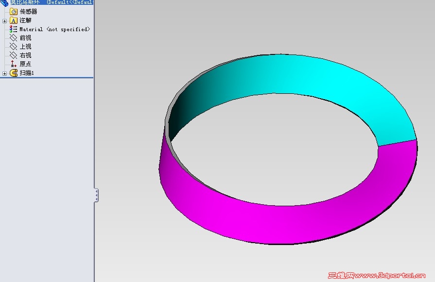

发表于 2012-4-17 10:14:14 | 显示全部楼层 来自: 中国广东广州
11版的源文件5 e& {6 t( [# b4 D) K3 D7 L
莫比乌斯环.rar (100.85 KB, 下载次数: 59)
发表于 2012-4-17 15:21:23 | 显示全部楼层 来自: 中国江苏常州
10版  已加厚

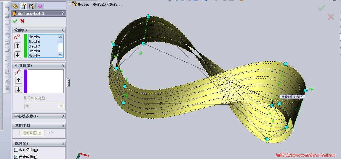

发表于 2012-4-19 09:44:09 | 显示全部楼层 来自: 中国江苏常州
曲面应该是连续的 曲面是通过放样生成的

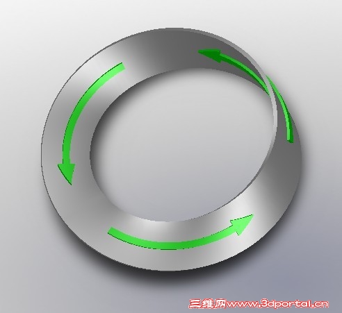

呵呵,不知道楼主是做什么用的,呵呵,我是扭曲做了一个,楼主可以看看,
3 o7 k, }7 ~: i1.先拉伸一个长条0 R! |3 Y. x( @2 H
2.画箭头
3 S5 y  W! t% {* A- u0 U; u3.画背面箭头& I  J8 s- p7 m# n- p& L$ j$ A8 C
4.扭转长条两头,180度(180度接缝不太齐,建议适当调大小)
零件1.rar
