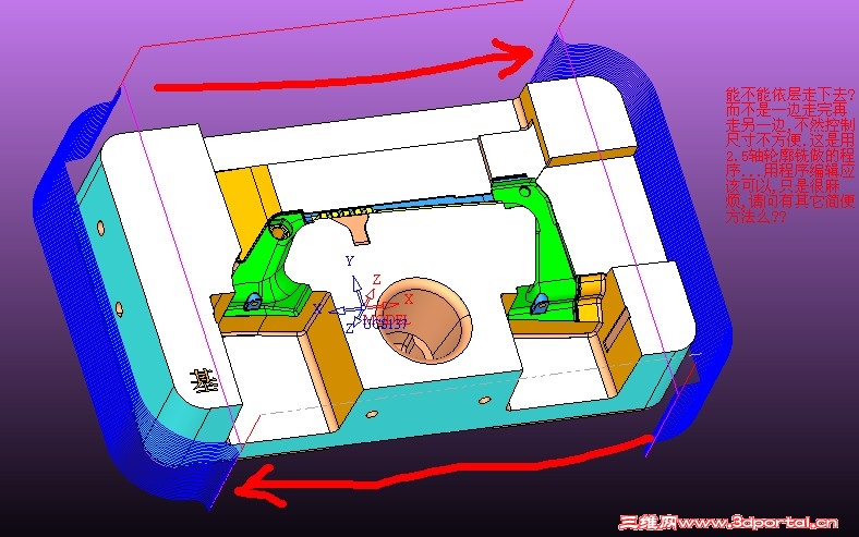

[讨论] E10刀路快速连接问题,小问题求助下高手们
发表于 2012-4-14 15:44:49 | 显示全部楼层 |阅读模式 来自: 中国福建福州
% t' ]& W1 _! K4 a; X2 m; ]3 \
11.jpg # U0 X6 n' d8 T$ z
问题如图,最好中间的连接是用快速连接过去的.. j7 h: n1 C6 X# C5 P6 D
PM里编辑下很方便.E编起来有点慢.求教更好的办法.
: A% Q3 E( z# \* B, O* L1 p. \% a  `& A
因为长边磨到数了所以不用加工的.
2 g  a+ v4 f8 a, E高手出招哦
 楼主| 发表于 2012-4-14 15:47:08 | 显示全部楼层 来自: 中国福建福州
用等高应该是可以的.) ^! q, W! W5 W& \
只是新策略的等高不支持刀补
wcaon + 5 技术讨论
 楼主| 发表于 2012-4-14 15:53:53 | 显示全部楼层 来自: 中国福建福州
E刀路编辑不支持排序啊
wcaon + 5 技术讨论

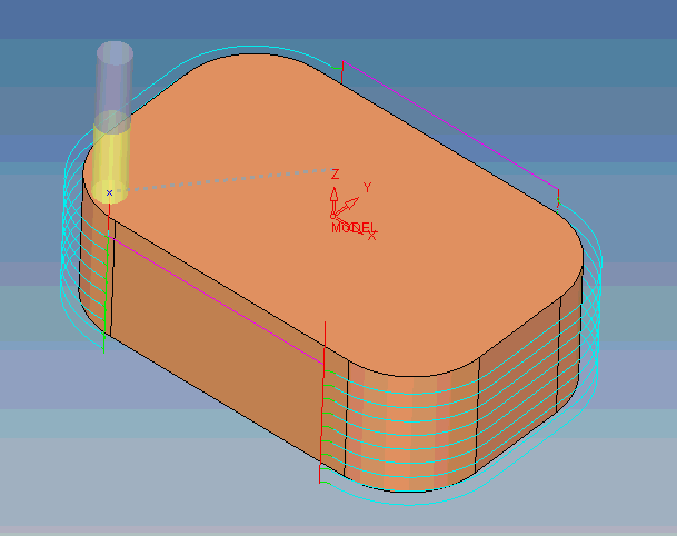

发表于 2012-4-14 16:34:58 | 显示全部楼层 来自: 中国浙江绍兴
用等高应该是可以的.
% @; w- Z# O! S$ {9 F5 f$ t5 T只是新策略的等高不支持刀补
/ ^# k0 H- Q9 u5 _- L. mbadchi1d 发表于 2012-4-14 15:47 http://www.3dportal.cn/discuz/images/common/back.gif
8 @' o. {' m& u( e) A8 u* @7 U6 \' c4 ~: x
等高可以 补偿用G42或G41完成) d1 I6 W6 V0 D6 o8 m- S
; [- a; V5 @+ K/ C0 x) N* r0 c; x& Y8 ~6 y0 W" j' g
等高效果:& O, g2 g2 k* E7 h
参与人数 1三维币 +20 收起 理由
wcaon + 20 技术讨论

 楼主| 发表于 2012-4-14 16:48:33 | 显示全部楼层 来自: 中国福建福州
谢谢!!!!见识了麻麻的技术.
+ v* |6 p5 O1 ~9 V! n8 s  r只是直接加G41,G42的话刀补机台好像会出错报警.
0 w: D) x- `: {0 @: a2 o
5 k" J8 O+ u0 G6 _7 u3 E5 ^因为E的圆弧刀补的话放大后可以看到软件自动都会加一段直线段进去了.没有那一段直的代码.刀补机台会报警
wcaon + 5 技术讨论
发表于 2012-4-14 17:03:14 | 显示全部楼层 来自: 中国浙江绍兴
谢谢!!!!见识了麻麻的技术.% q9 F5 }2 B) H8 [! d% Y3 d/ u* N2 ~6 E$ G
只是直接加G41,G42的话刀补机台好像会出错报警.: `# z. I& g  \2 j0 N
8 O4 h6 J9 G$ k# e5 _. Q因为E的圆弧刀补的话放大后可以看到软件自动都会加一段直线段进去了.没有那一段直的代码.刀补机台会报警0 E2 \* R  b; w
badchi1d 发表于 2012-4-14 16:48 http://www.3dportal.cn/discuz/images/common/back.gif
+ n0 `1 {8 ?* [3 Q4 _# }
6 [5 y% ]" @, c7 M手动在程序里加一下G42或G41就好了,尺寸小偏差平时都是操机工自己搞搞就好了!
