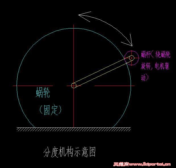

如附件,请问有人见过类似蜗轮蜗杆机构的应用吗?是否有可行性?我主要是想用在仪器的分度机构上。要求蜗杆绕轴旋转的角度要精准。
发表于 2012-4-12 11:27:56 | 显示全部楼层 来自: 中国山西太原
你这个机构应当是两个螺旋齿轮,而不是蜗轮蜗杆,蜗杆的轴线是与蜗轮的轴线垂直的,这二者的轴线是平行的。

2# gaoyns 不好意思,我画时没注意这点。我蜗杆轴线是可以与蜗轮边相切的。其实我觉得用两个渐开线齿轮也可以,但没见过这种应用,所以心里没有底。因为一般两个传动齿轮的轴线都是固定不动的,只是旋转而已。而这个却会公转。

这个应该可以实现

用渐开线齿轮比蜗轮蜗杆机构更合适,因为蜗杆在公转的时候蜗杆在不断的变换角度,相当于一个切线在一个圆周上不断的变换切点,实际应该是不同的切线在圆周上改变位置,蜗轮蜗杆是滑动摩擦传动,这种结构效率很低并且容易损坏,而且传动不顺畅。
2 k/ w( B0 @- [' e0 G' D$ J( w) |" m渐开线齿轮的会更合理一点,跟齿轮齿条的传动原理类似,大齿轮就相当于弯曲成圆的齿条。

嗯,非常感谢您的帮助。渐开线是不是还有个优点就是中心距的安装误差不影响传动比。 6# cjh303557
