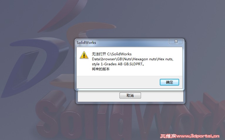

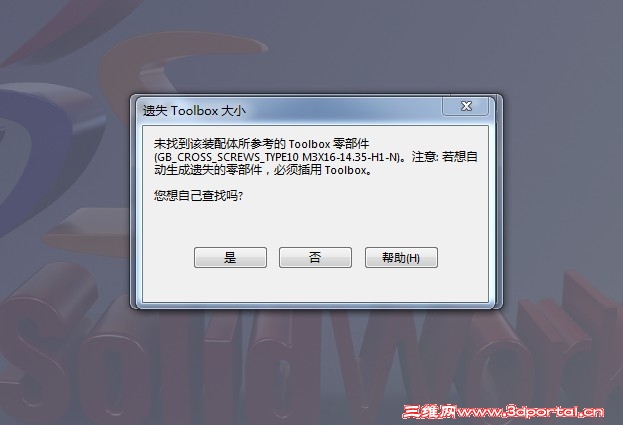

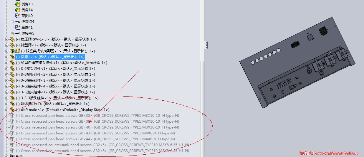

就是由于局部的变动(如更换电磁阀,更换接头),导致重装图变动,然后你就去修改图纸。    但是由于这图纸原本不是你画的,导致原来图纸的TOOLBOX 里借用的螺丝螺母等在你的电脑上是没办法打开的。  这里还分2种情况:1.TOOLBOX 螺丝丢失,2。版本问题 (同样是SW 2010. 本人SP0的就打不开 SP1里面的 螺丝)。
/ g7 l- @1 r5 U     导致如图所示的情况
, z4 y8 |& T$ R% O0 r1 m/ |* S      QQ截图未命名.jpg 9 x/ Y: `' b3 o. k0 q' H- U
$ A1 K' N/ K! q3 g7 }     现在在找不到旧螺丝的情况下,如何用自己调用的新的螺丝替换他(在其他结构完全不变的情况下)。 从而达到不重画图纸的目的。3 o0 T6 c$ b$ W% C1 Y* b
     各种混乱 1.jpg " I. Y1 D, v+ k: o. I1 T
       2.jpg + F3 J0 e1 C1 J8 i2 s
9 B" p8 q. K  N
       难道我要为了几个螺丝重新画图么

这种问题很正常,平时都是把螺钉螺母这些标准间单独存为零件。

把标准件存成单独的零件并不能解决问题,只要是Toolbox生成的零件,在转移到其他电脑上时,Toolbox零件都要重新生成,并经常出现这种问题。所以,在经过多次的烦恼之后,我不再使用Toolbox,我现在使用新迪生成零件,然后插入到装配体中。
发表于 2012-4-11 16:29:48 | 显示全部楼层 来自: 中国北京
使用TOOLBOX插入标准件之后,打开已经装配上的标准件 另存为…… 考到其他电脑上时候文件一起就考过去了,不会丢失,不会重新生成的。 3# founder21

如4楼所说,另存与装配体在一个文件,挪到其它电脑时一并挪,基本不会出现那样的问题,直接插入的Toolbox零件默认保存路径是在TOOLBOX安装路径下的!

1 J6 ~7 H4 X5 c  W0 |/ \% c) r. `你错了。我这两天刚碰到这问题,我同事的装配体,用打包功能打包后传给我,我打开后,装配体文件里的用toolbox生成的螺钉等装配体全部变小了!奇怪的是垫圈又没有变,还是正确的。

我吃过苦头的 所以自己做了标准件的五金库 不怕版本更换了

这是常规问题。因为toolbox的路径或版本不同。可以试试将装配体打包成“zip”包。

这个在SW里已经不是新闻了,早在)05版以后经常出现这个问题,最好是把标准件另存更名为零件的形式,不会出现此问题!

我也遇到过。最好就是自建零件库。虽然麻烦点,但时间长了以后,也很方便
