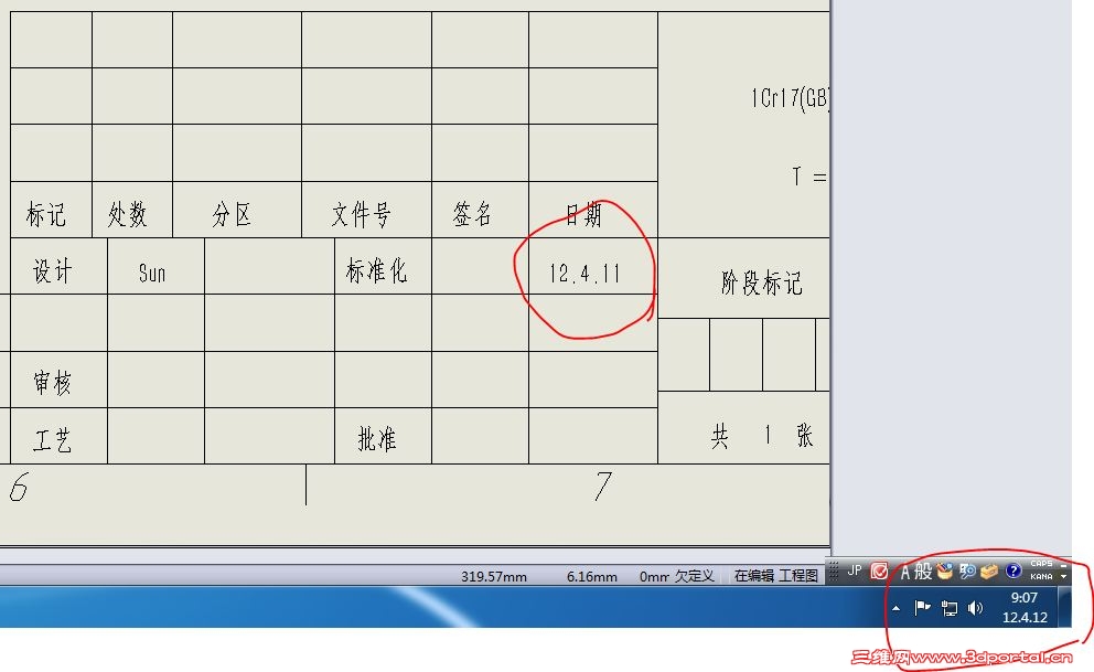

sw2012在windows7环境下的时间 显示怎么会变成2112/4/11,原来在windowsXP里显示的是2012-04-11,怎么设置呢?

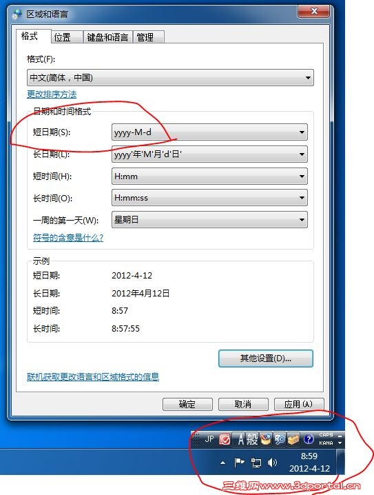

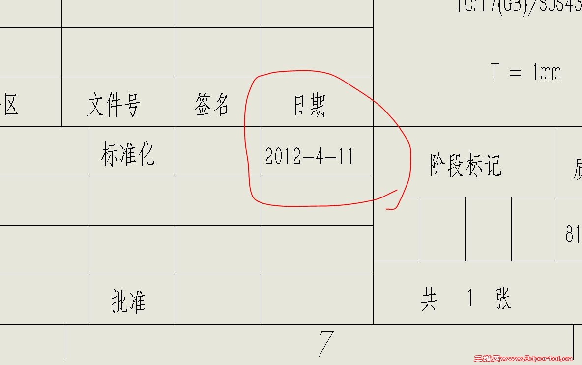

发表于 2012-4-12 08:00:20 | 显示全部楼层 来自: 日本

 楼主| 发表于 2012-4-12 13:03:27 | 显示全部楼层 来自: 中国江苏无锡
谢谢4楼hongwei_1987jp,你的方法正确的
