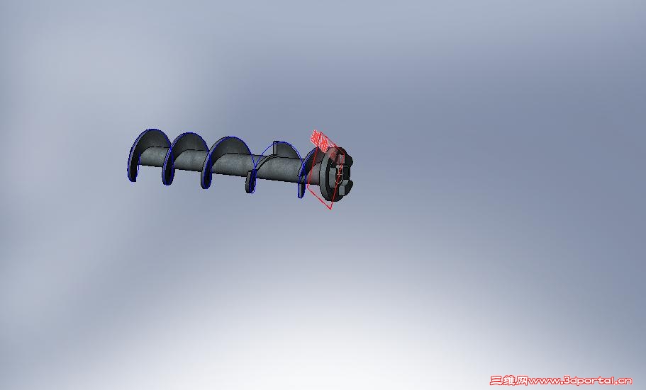

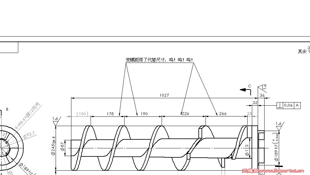

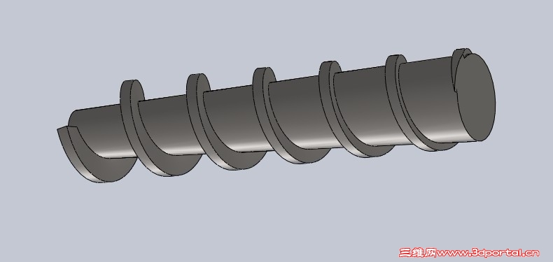

如何用SW建模如图式螺旋,给个思路,谢谢!% n$ p0 q, z* f& R: y( B
内径渐小,等外径,有两断切除。没用SW画过螺旋,请这方面的高手指点一下。谢谢!

是不是这个效果

发表于 2012-4-10 17:55:29 | 显示全部楼层 来自: 中国河南郑州
其实螺旋内径都是一样的,只是管子是锥的罢了!

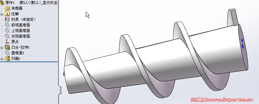

Snap1.jpg 我没有2009版所以就不上文件了7 O" _) k. x5 @  S) f. _( b" P5 y
1.带锥度拉伸; l1 n) l3 _5 A
2.画锥度螺旋线1 d4 {, c, l2 s
3.画出轮廓 扫描。

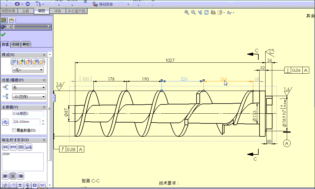

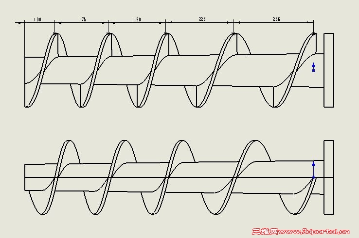

xx螺旋drawing.JPG xx螺旋.JPG 还是不对,我把我作的东西发上来大家给看一下,主要是变螺距画不准,还有螺旋起始位置都不对,没办法,我用了代替尺寸,用SW快5年了,第一次用代替尺寸,心理不服啊,各位大侠,给看看!!3 k% ]' Q0 t5 D* K$ B; Y) U( B& x
画都画不出,怎么加工啊!

* }; J1 ]  I" _  Y0 a% L& Ehttp://file:///E:/1.GIF 1、截面基准面有误: t4 B) ^* D! Z* E
阿帕奇 + 3

外径一样就可以用螺旋线画,另外画螺旋线的时候选取可变螺距的就是了,要多少就是多少。

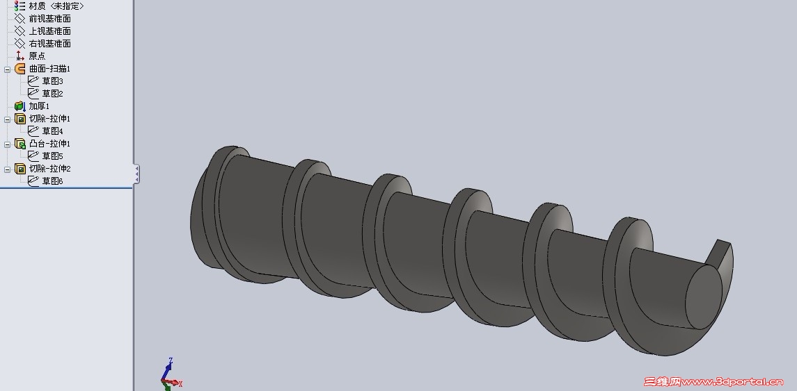

我做了一个09版本的你看看成不成!新手路过,希望思路能给你点启发!

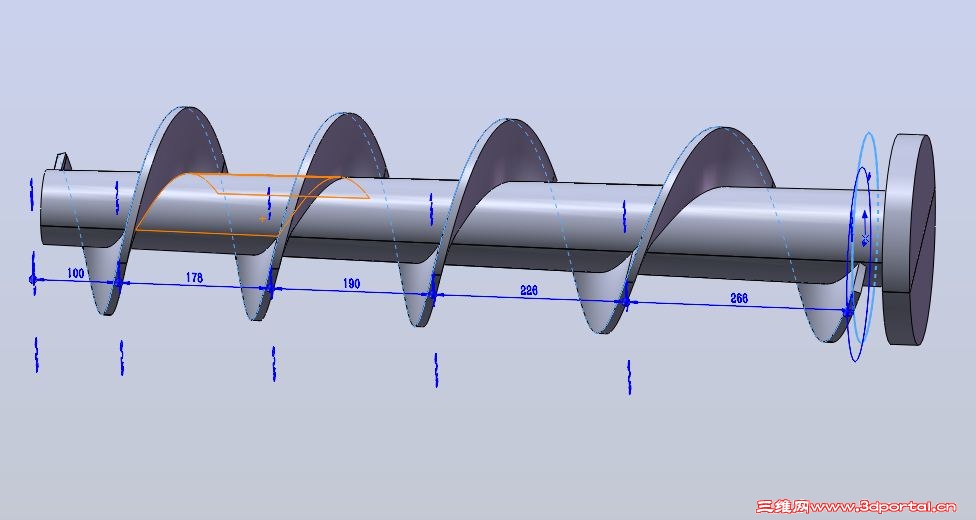

简单啊,我来画画看
发表于 2012-5-12 20:11:43 | 显示全部楼层 来自: 中国广东深圳
本帖最后由 jbzjh 于 2012-5-12 20:53 编辑 : f; S" o& d; x2 P" M- f- d
+ E9 Y7 c# k. C( Q
好了,画了个大概,有的尺寸不太清楚就算了

用变螺距锥型螺旋线绘制!!!!!!!!!!!!
