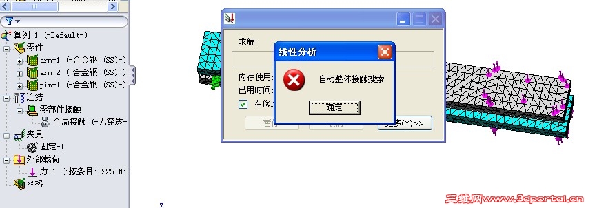

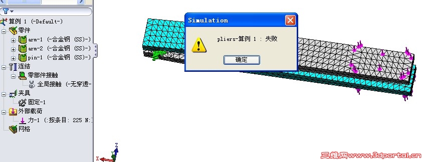

按照sw2010的教程做的第三章simulation带接触的装配体分析,但是不能运行,请教是我的软件破解的不好,还是有什么窍门?
  _3 n8 w9 u6 \ 1.jpg 2 K9 n% k- L& n+ b- \' Y9 Q  @" v
8 z- K/ |7 N2 ?# f. ^1 _1 x 2.jpg 7 Y1 D3 X1 Y# G  g
" C9 R& t- A. c+ ]
源文件和操作步骤上传,希望哪位能帮忙看看,指导下,谢谢!

我想我们的唯一不同处,就是接触的设置,你选的是全局无穿透,而我是直接选了三个零件
 楼主| 发表于 2012-4-11 12:14:15 | 显示全部楼层 来自: 中国北京
呵呵,就是行家,我确实是选择的全局,难道教程的意思不是直接在全局里改么?
 楼主| 发表于 2012-4-11 12:15:04 | 显示全部楼层 来自: 中国北京
3 |. v; Q" U6 \+ j  v' g4 W那实际应该怎么设置呢?
发表于 2012-4-11 13:10:57 | 显示全部楼层 来自: 中国辽宁盘锦
我习惯每个零件选,也可以框选,也可选全局吧(很少用)

学习下 我也遇到此类问题
0 g3 V# l! |! R% q9 ?  e& r/ A我试了还是不行 2012版( \, s. c* k) e! u, k  O- M: P
不管是选全局还是单独选都不行; R4 P: E( x9 j1 o0 \# z1 f/ q, G- s
请指教
