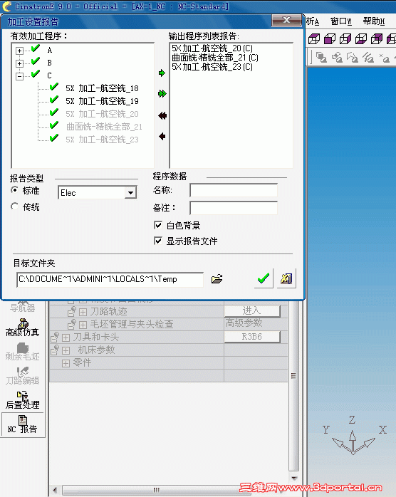

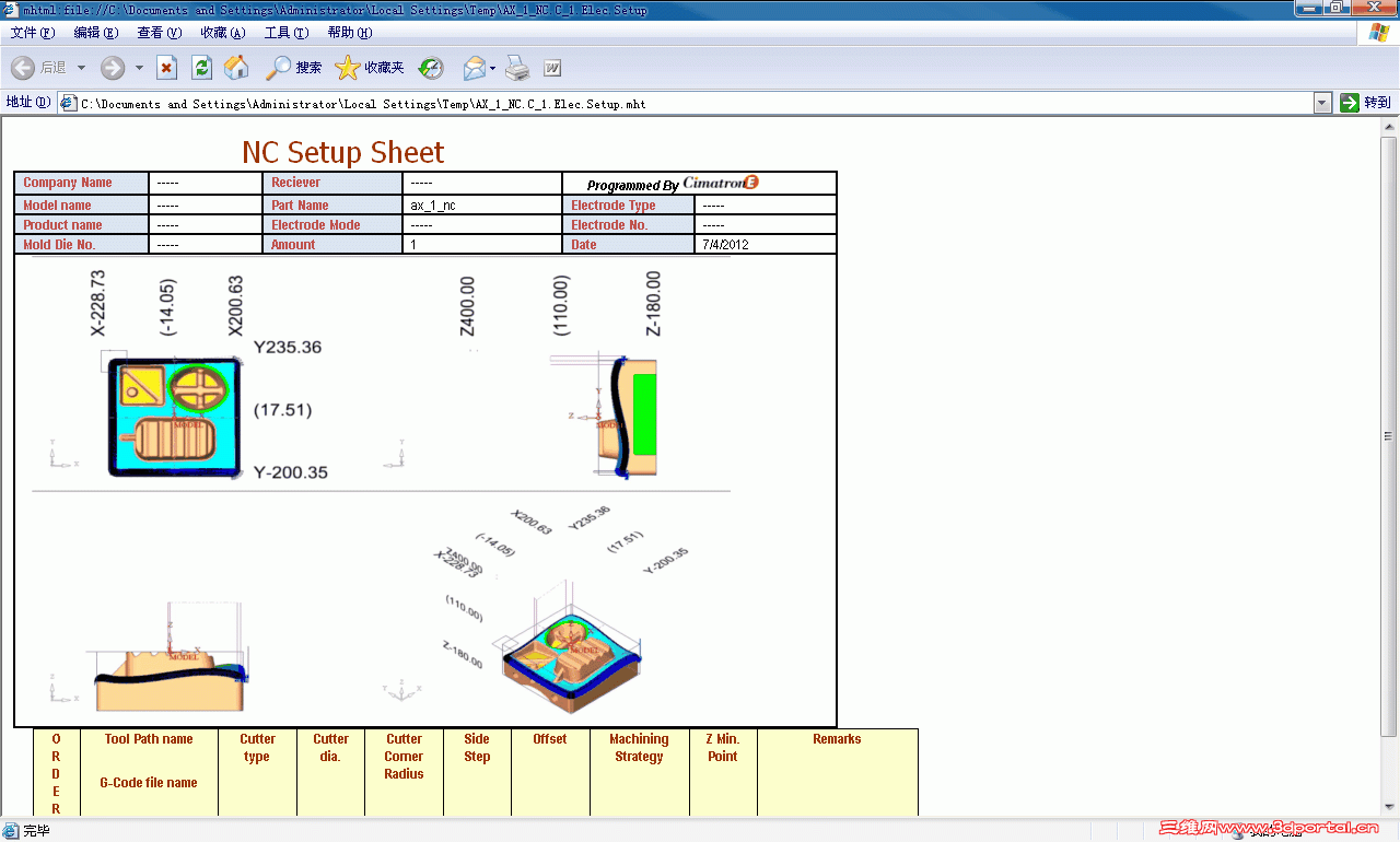

; h( K0 X/ H' e2 M' {" {+ r0 NCIME9.0现在用来编程序,但是程序单一直没搞明白,也没有个明白人问,问的问题大家可能觉得很简单的问题,请大家不要见笑!!!

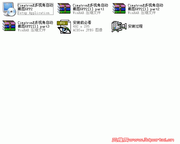

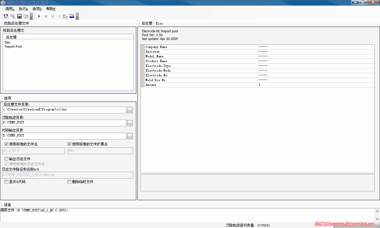

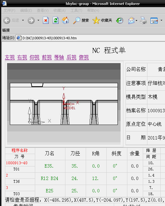

) v  C% f  G) j' M6 H+ l$ D% x: q第一:为什么我装了hhylxc提供的XP版的 b.gif 多视角自动截图GPP2的后处理,处理出来的程序单是英文的? a.gif 而hhylxc用的是中文的?? c.gif : u9 l, |/ g: x: L$ K6 ^) V
第二: e.gif 后处理的程序单应该选择那一选项?是传统还是标准的?
' P% N+ Q, E6 [$ @第三: f.gif 为什么我的GPP2还是英文的???

老大你使用的是NC报告$ s- S; G" H- `
我的那个加工单是通过后处理出来的。
