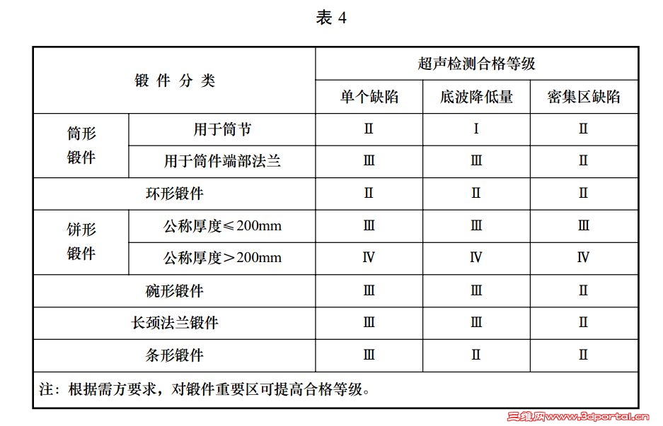

5 p1 c) X; w% ~! A) l+ m# [筒形锻件如果用于端面法兰是不是就是指“与筒体一体的端面法兰”?

只要符合筒型锻件的法兰{:smile:}
发表于 2012-7-18 13:46:46 | 显示全部楼层 来自: 中国浙江温州
筒形锻件用于端面法兰 我感觉就是 设备法兰这个概念一样的
rgsmdqy + 3 技术讨论
发表于 2012-8-11 09:34:18 | 显示全部楼层 来自: 中国江苏无锡
个人认为“筒件端部法兰”是指GB150.3-2011中图7-11的结构。(不知道怎么插图,所以只能列出图号了,请自己去查吧。)
