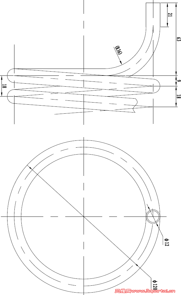

发表于 2012-4-6 22:44:34 | 显示全部楼层 |阅读模式 来自: 中国江西南昌
我有一个螺旋管件不知如何建模,特求助。 螺旋管.pdf (13.47 KB, 下载次数: 31)

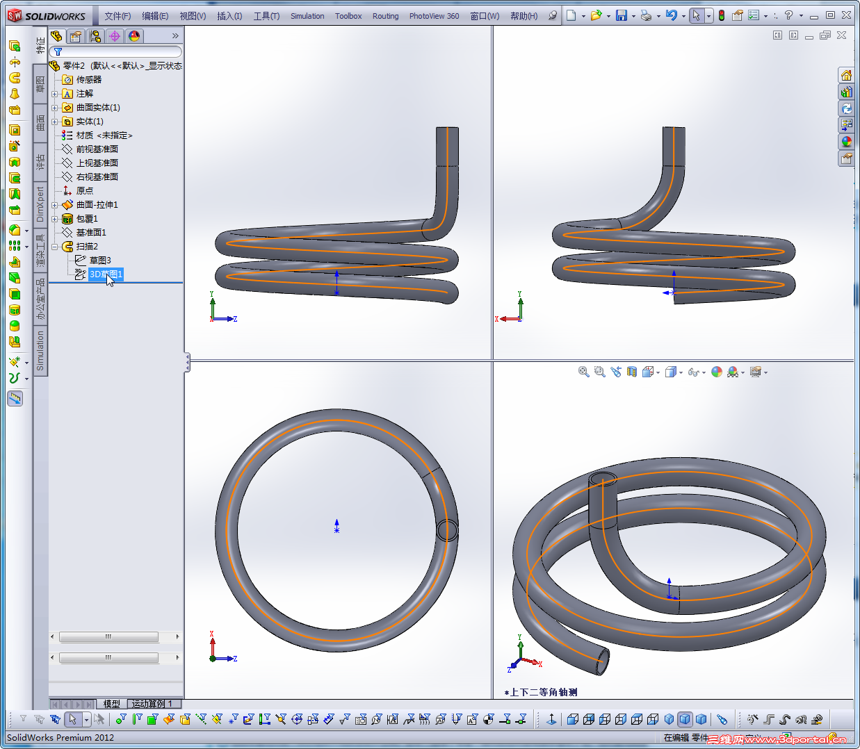

发表于 2012-4-7 04:45:53 | 显示全部楼层 来自: 中国四川攀枝花
是这种效果吗?* I: H  @$ x+ l
用包覆命令做的扫描路径:. B, J& e. K& J, U2 T
快照1.png 8 ^1 [" `7 X. J) E
5 O" o" N1 H  W. J* hpart文件(2012版): 螺旋管.rar (596.55 KB, 下载次数: 47)
发表于 2012-4-7 04:51:10 | 显示全部楼层 来自: 中国四川攀枝花
楼主pdf文件贴图:
发表于 2012-4-7 10:48:33 | 显示全部楼层 来自: 日本
看了一包覆的,电脑处理很费劲的。
 楼主| 发表于 2012-4-7 19:19:07 | 显示全部楼层 来自: 中国江西南昌
二楼做的很好,我原设想的是螺旋线后有90度范围内是R60的圆弧,再90度内(R36)的曲线,后是21的直线段。
