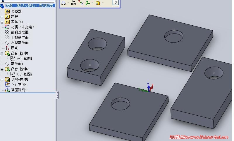

如图所示 四个小方块& C; R, E# _1 T- V$ i& B
其中两个拉伸特征的起始面与结束面均与另两个不同
" T& i' {! ~" K4 \% O5 g$ t在其中任意一个块上切除一个孔
1 R  P" \) E9 z- A+ G- S2 Q采用草图阵列,在其它实体上无论如何均不能贯穿,求解?8 J0 b# l- Q& j1 D
草图阵列的源特征更改切除条件为  完全贯穿,指定尺寸,两侧对称,草图阵列后均不能贯穿,求解?抑或真是人品问题???

嗯,试了一下,这好像是sw多实体的一个bug
发表于 2012-4-5 12:12:32 | 显示全部楼层 来自: 中国浙江金华
这个不是BUG,SW就是这样的。
发表于 2012-4-5 12:29:42 | 显示全部楼层 来自: 中国福建福州
多实体就是这样,如果你把它合并成一个实体就可以了。
发表于 2012-4-5 12:47:46 | 显示全部楼层 来自: 中国上海
呵呵,情况是不错。不过这个有实际意义吗?楼主有这样用阵列吗?
发表于 2012-4-5 12:56:28 | 显示全部楼层 来自: 中国广东深圳
刚才试了下,软件应该是把终止条件是按特征在第一个实体上的边界每件(也就是它的下底面,)来的!

08版无法打开!个人猜测:既然是草图阵列,所有实体都将被系统默认为源特征特有属性,拉伸切除的深度也由源特征而决定,这样想你所指的这个问题就不难理解了~源特征深度多少,其实阵列的特征的深度也就会是多少~与“贯穿”或“完全贯穿”这样一个概念没有关系!!

貌似是草图阵列的问题# }' g" J) |6 C+ L) E! l& J
和是不是多实体,似乎没关系。
发表于 2012-4-5 22:49:38 | 显示全部楼层 来自: 中国台湾
因为是多实体 非bug* @) d" o. d& \, Q& G
孔满少的' @* U1 I# J: w6 @5 b
你还不如用钻孔精灵来钻孔快多
发表于 2012-4-6 14:28:56 | 显示全部楼层 来自: 中国上海
呵呵,还没智能化到这个程度哦。既然你是让它阵列,它就把源目标的大小深度都给你做出来了,你还要它怎么做呢?

, h: a/ U' C9 ^- U# j现在在家,家里电脑没有sw,我倒想做个实验,挑一个底面在最下面的做源特征切除,然后再草图阵列。结果会怎样呢?
