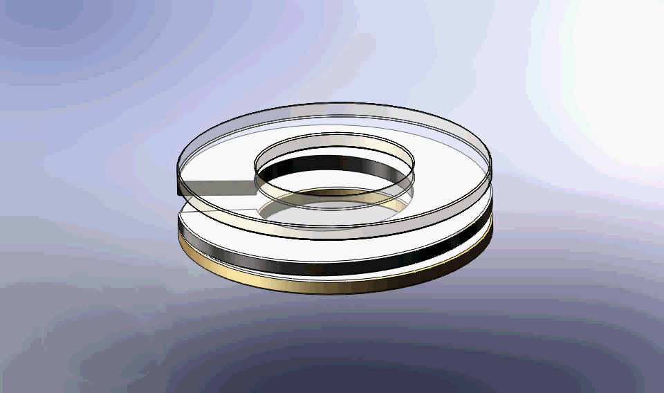

1、solidworks中可以模拟止退垫片(俗名叫王八垫)的折弯吗?就是将轴承的锁紧螺母拧到底以后,将止退垫片中的一个角折弯,扣到锁紧螺母的一个槽中。, ]& a% C( y5 U& l* g, s1 G" ~& i

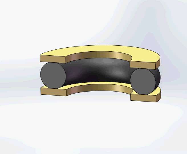

2、在装配过程中,O型圈的断面本来是圆的,但是在一旦装配以后,O型圈密封的两个断面贴合(一般指断面密封),这样O型圈就被压缩,solidworks如何模拟这种状态。

第一种可以用钣金做这个垫,并根据螺母两个平行面之间的距离大小确定垫脚的折弯位置。
& ^& T8 V! {0 Q$ ]5 B第二可以采用配置的方法解决,应尽量保证O型圈与装配后变形断面面积相等。

 楼主| 发表于 2012-4-4 21:16:50 | 显示全部楼层 来自: 中国山东淄博
2# lisuo - |" \" F% P( [  u
9 U, D- x- p( j2 E/ k9 b
对于第一种解决方案,不符合实际的装配过程。
9 Y" y5 G/ R( g8 ~% }* ~
* w/ N- O; z: \( L请问,第二种应该如何做?
发表于 2012-4-4 22:19:06 | 显示全部楼层 来自: 中国广东广州
楼主,这种吗?  c* S, S7 s# T% V8 v* i$ p. E- y
* Z5 w6 _/ ?* ]! O$ j% q5 p# f# v% M
发表于 2012-4-5 09:17:50 | 显示全部楼层 来自: 中国广东珠海
楼主,这种吗?* M' v# C) L- G
- ~- q" I2 ]2 ]! e  [' z8 J" T( r
发表于 2012-4-5 09:24:00 | 显示全部楼层 来自: 中国上海
楼上的好厉害。不过模拟毕竟只是模拟,不可能和实际情况完全相符的,就比如压缩密封圈那个,压缩时,密封圈没被压缩那边是不是应该有胀出现象?
发表于 2012-4-5 09:47:27 | 显示全部楼层 来自: 中国广东珠海
, g7 P0 c# c7 VNC@jiang@nan 发表于 2012-4-5 09:24 http://www.3dportal.cn/discuz/images/common/back.gif
$ [: w5 o* f5 }, u5 m7 l9 V
+ [1 c- f2 l2 `" f3 g( F7 @0 {如要求做到真实效果,要插入方程式按比例设置.......
发表于 2012-4-5 09:52:37 | 显示全部楼层 来自: 中国广东珠海
& {% Z, D9 y& E1 q) T' T7 J0 T3 ?3 h! `, u8 P# C: \
其实用于密封圈压缩仿真没意义!见其用于冲剪模具,回力弹胶仿真用多!.......
发表于 2012-4-5 12:54:32 | 显示全部楼层 来自: 中国上海
2 a! P( I+ k3 x& U6 ffsjt 发表于 2012-4-5 09:47 http://www.3dportal.cn/discuz/images/common/back.gif
" c+ q, u, p3 c
是的,如果要完全与实际相符,那动画图片就不准确了。只能是示意。
