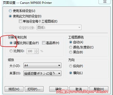

这个问题,困扰我很久了,即用SW直接打印,出来的图纸,4周边框离A3或是A4纸边缘有很大一个距离,明显比CAD框选打印出的图纸小多了,很是难看,怎么设也设不到像CAD那样的打印效果,所以问下坛子上的TX,你们有这样的困惑吗?是怎样设置的?
+ n& `. ^& }$ l: W8 d8 }3 t打印机的HP1280型号!" Y, P, B* c- Q8 z" T6 ]
求解!不胜感激!

如楼上所言.SW打印是比较麻烦点,如果碰到要打印成1:1的需要在绘图打印机上进行相关设置

应该和打印机的能力有关的。有些可以使用无边距打印。

对,就算设置了  调整比例以套合, 还不是1:1的   打印机都自带自己的页边距的.....我的打印机不可以设置成0页边距的

这个确实和打印机有关,我们常用的A4或A3喷墨机和激光机,都是文档类打印机,其打印范围要小于A4或A3,选择了“调整比例以套合”打印出来的最大边框就是打印机最大打印范围,选择1:1打印,打印了出来的图是1:1的,但边框已经超出了打印机的打印范围,所以打不出边框来。
8 s, O6 V7 r5 _, g& p( g) x# k想要打印完整的1:1图纸,最好用绘图仪,或是在大一号的打印机上打印小一号图纸,比如用A3纸打印A4的图,可以将比例设为1:1。
