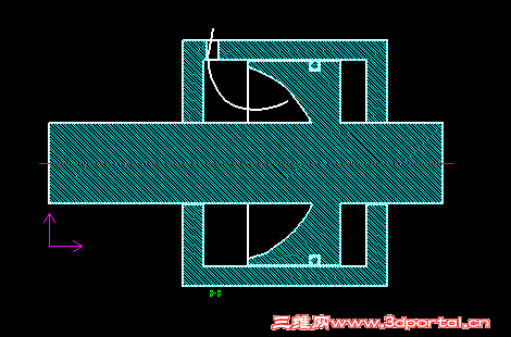

发表于 2012-3-30 10:25:14 | 显示全部楼层 |阅读模式 来自: 中国浙江台州

发表于 2012-3-30 11:40:52 | 显示全部楼层 来自: 中国广东汕头
没有。活塞面积是指与液压油接触的且沿活塞杆轴向投影的面积。图中的两个面积在轴向重叠,只能计算与油缸盖接触的面积。

没有增加面积。
发表于 2012-3-30 13:16:25 | 显示全部楼层 来自: 中国四川成都
若你这样设计就可以增加面积,那面积可以做的无限大啊。。。" n* K2 Y) A2 n; y' P: _( @
你自己看,空腔里的压力相等,左右会抵消,所以总面积不变
发表于 2012-3-30 20:23:30 | 显示全部楼层 来自: 中国江苏无锡
弱弱问一句,为什么空腔里的压力会左右抵消,如果左边是进油口;而右边出油口接油箱,压力为零,不会抵消吧 6# dirina

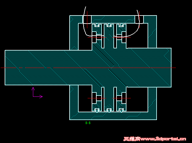

 楼主| 发表于 2012-3-30 20:34:18 | 显示全部楼层 来自: 中国浙江台州
发表于 2012-3-30 20:53:35 | 显示全部楼层 来自: 中国河南安阳
改一下结构,看看这样有没有增加面积?2020463# w  w  m" L) }4 k$ e5 |7 ^
yhlhz 发表于 2012-3-30 20:34 http://www.3dportal.cn/discuz/images/common/back.gif
7 z! L9 T3 y- d
& C" t& n4 R0 }- v3 [1 k没有增加。
发表于 2012-3-30 22:27:50 | 显示全部楼层 来自: 中国四川成都
圆弧形都画出来了,想楼主是拐不过弯了,不管你怎么改变活塞的表面形状,垂直于运动方向的面积并没增大。既然想增加推力,何不增大压力,加大缸径或是减小杆径?

发表于 2012-4-2 22:07:26 | 显示全部楼层 来自: 中国浙江湖州
1.活塞面积是增加了,几乎增加了95%。但不管增加了多少都抵消掉了,增加不了轴向力。; `& c8 d2 C. p, |
2.楼主原图是自己随便画画的还是从哪里搬来的?按比例来看,这样的结构,可以使活塞的两个运动方向都能达到缸的末端,且能顺利启动。要不然的话,密封圈(最好是密封环)很难超越油口的。5 U$ y- O8 L& U+ [8 _$ h
3.楼主在八楼画的图,只有一个油口,面积也是增加了,但几乎动都不能动,叫它声“缸”,它都不一定“应”得了。, k) M: Q' Z% c! K0 I+ l
4.想要在同一个轴心线上,不改变直径(缸径和杆径)与压力(所谓的压强,区别于后面的压力)的前提下,想要增加压力(推力),我想只能用串联缸了。! s6 q& y5 r7 b, w1 S
5.如果改变直径也可的话,倒可以用增压缸,当然这些都是基于来自液压系统一进一出两个简单的油口的考虑。

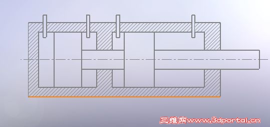

发表于 2012-4-3 09:01:37 | 显示全部楼层 来自: 中国江苏常州
/ K7 D  y! G4 C5 t' l. `
. e' \/ J  _  G1 g2 x楼主,这个结构不是没有,只不过你要用两个或者更多活塞,每一个活塞都有一个独立的缸体,独立的油口,就相当于几个油缸串联起来。输出的力作用于同一根活塞杆上。

发表于 2012-4-3 18:32:43 | 显示全部楼层 来自: 中国山西太原
只有16楼给出的图才是真增加了受压面积,这实际上是两个油缸串联起来工作,像体育运动的拔河一样,人越多,力量越大。

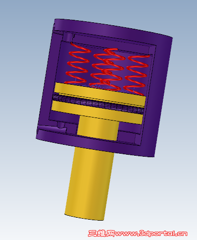

 楼主| 发表于 2012-4-3 23:13:36 | 显示全部楼层 来自: 中国浙江台州
9619 + 2 不错的创意

发表于 2012-4-3 23:18:48 | 显示全部楼层 来自: 中国广东东莞
21楼的活塞杆的压力是大了一些。但要注意的是行程长的情况下弹簧压缩时因没有导向会失稳。
9619 + 2 技术讨论
发表于 2012-4-3 23:27:43 | 显示全部楼层 来自: 中国河南安阳
. R) V$ ~0 X; l; @tangcarlos3d 发表于 2012-4-3 23:18 http://www.3dportal.cn/discuz/images/common/back.gif
. k) h, o6 U1 r- `* V5 u是的,这样的结构用一根弹簧(需要缸体导向呀)或许会稳定些。
 楼主| 发表于 2012-4-4 08:58:44 | 显示全部楼层 来自: 中国浙江台州
谢谢楼上,总算有增加压力了,那位网友也亮一手,交流交流。
