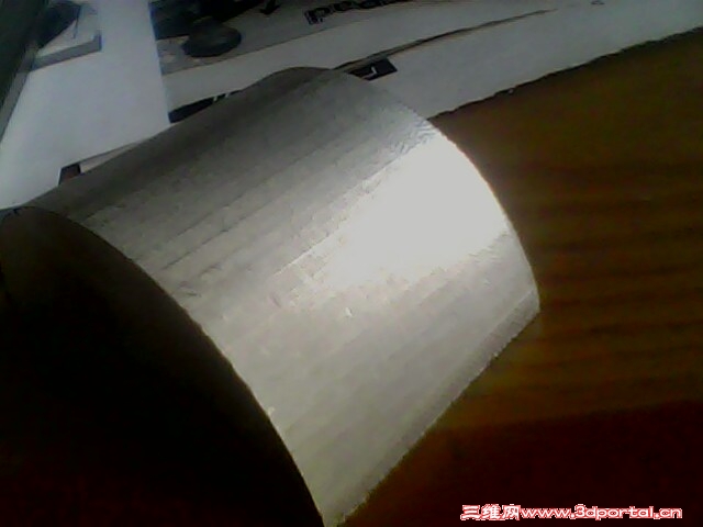

各位大侠好,用CIM有五六年了,但是有时候加工完的曲面会出现龟壳形状的曲面!在图档里根本找不出毛病来?请问这是什么原因导致的呢??应该怎么避免?谢谢

 楼主| 发表于 2012-3-30 13:18:18 | 显示全部楼层 来自: 中国山东
8 _. Q5 ?& Q- V* A
7 _$ v9 q4 p0 w' S0 p+ G6 Y3 F手机照的讲就着看看吧,大家注意看看这个曲面的一条一条的横痕!!而且痕迹的面很有规律! IMG0086A.jpg IMG0087A.jpg

发表于 2012-3-30 13:19:40 | 显示全部楼层 来自: 中国重庆
应该是图档曲面的数据问题
 楼主| 发表于 2012-3-30 13:22:12 | 显示全部楼层 来自: 中国山东
曲面我是用UG作的啊,曲面用眼睛看不出什么问题啊?都是加工完了才能发现的问题。没哟办法提前避免啊!
发表于 2012-3-30 15:01:48 | 显示全部楼层 来自: 中国广东东莞
& R" O1 S8 c% T: k5 |3 z# Y; ^& k4 d7 h: a+ C" k5 p; w
估计是你在计算刀路时候曲面允许误差设置太大了造成的,按楼主所用说用cim有五六年,都是大师傅了,有可能设置曲面逼近识差为0.01时,误输入0.1甚至更高,之后没有检查到输入错误,计算完毕即后处理程式上机加工了

 楼主| 发表于 2012-3-30 15:13:12 | 显示全部楼层 来自: 中国山东
你说的设置误差问题我觉得不应该是,我一般情况下粗铣0.1的精度,精铣为了提高计算速度最高也没超过0.03的精度!!处理程序前都要查看一遍余量跟精度的设置以防出错!

发表于 2012-3-30 17:04:01 | 显示全部楼层 来自: 中国浙江绍兴
这个就叫马赛克,一般在平行铣时较常见,
  i" n3 I/ N/ F) W7 K5 Q' H5 Y) Q跟路径节点有很大的关系,节点加密可以改善!9 T! \! X; E5 ^8 N
* U* }+ W/ Z2 ?3 R3 u" O 图像 11.png
6 R2 Q! G# n0 a/ i& |8 @% T) P/ N& K) G6 C% W
如果还是没有改善,重做张面就好了!

发表于 2012-3-30 18:20:48 | 显示全部楼层 来自: 中国上海
这样的现象我也见到过 ,我记得是添加一个过滤功能,可以解决

发表于 2012-10-14 22:16:30 | 显示全部楼层 来自: 中国台湾
建模時也有公差設置,如果建模及設置編程時,為了求快都把公差設得很大,就容易得到樓主提出的結果,別忘了3D的編程幾乎都只是趨近的結果.
