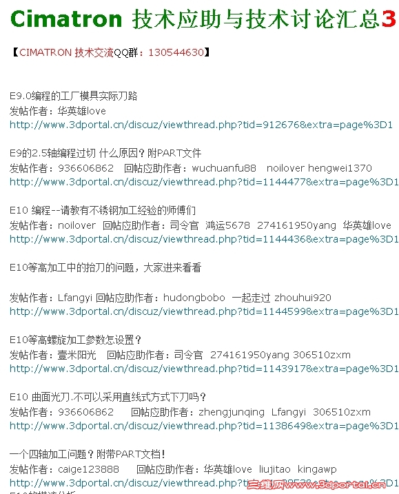

发表于 2012-4-24 06:34:11 | 显示全部楼层 来自: 中国山东日照
发帖主题已经登记到板块资料汇总,感谢你们的分享与技术讨论
# u' N, Y$ v( S  w2 k$ o2 \( ^$ P发帖主题登记地址:http://www.3dportal.cn/discuz/viewthread.php?tid=1037374&extra=page%3D1
