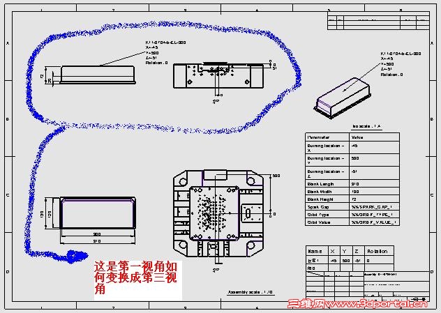

发表于 2012-3-25 09:50:24 | 显示全部楼层 来自: 中国山东青岛
弱弱的问一句,是不是模版的问题啊,请高手解答
发表于 2012-3-25 10:10:54 | 显示全部楼层 来自: 中国福建厦门
1# Lfangyi
, r6 Q, U+ O  b( ?" X" n- V: K5 L1 F: l# J$ t
: O4 b8 }( a. n+ c; y( ~7 x0 K在你电极模板里就先要设置好 见图红色那些

 楼主| 发表于 2012-3-26 10:53:14 | 显示全部楼层 来自: 中国北京
8# lwkj1230
 楼主| 发表于 2012-3-26 10:57:48 | 显示全部楼层 来自: 中国北京
8# lwkj1230
$ M( e% u$ q* [+ Y, a5 L6 _大师教教我吧 ;)

发表于 2012-3-26 14:07:04 | 显示全部楼层 来自: 中国福建厦门
9# Lfangyi
  x- S, C8 {' c8 w+ G" }; C/ z- ~* E% |. z4 t4 h" x
. k' v% ^6 `+ T
你那电极反了是因为 你模板定义的也是反的  你把模板改为你正确的投影有行
