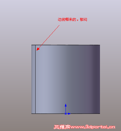

发表于 2012-3-23 08:51:12 | 显示全部楼层 |阅读模式 来自: 中国浙江杭州
我的2012 sp2怎么显示多一条线,     ,就是在上视图上拉升了一个圆,正视了之后就会有,把它转一下角度又会消失  如下图    + X% ~1 z* W4 h7 [  z) a# L
你们打开看看0 @2 m: [0 g& }- x7 W6 c1 E

发表于 2012-3-23 08:55:28 | 显示全部楼层 来自: 中国广东广州
我也有,是方向观感线.......

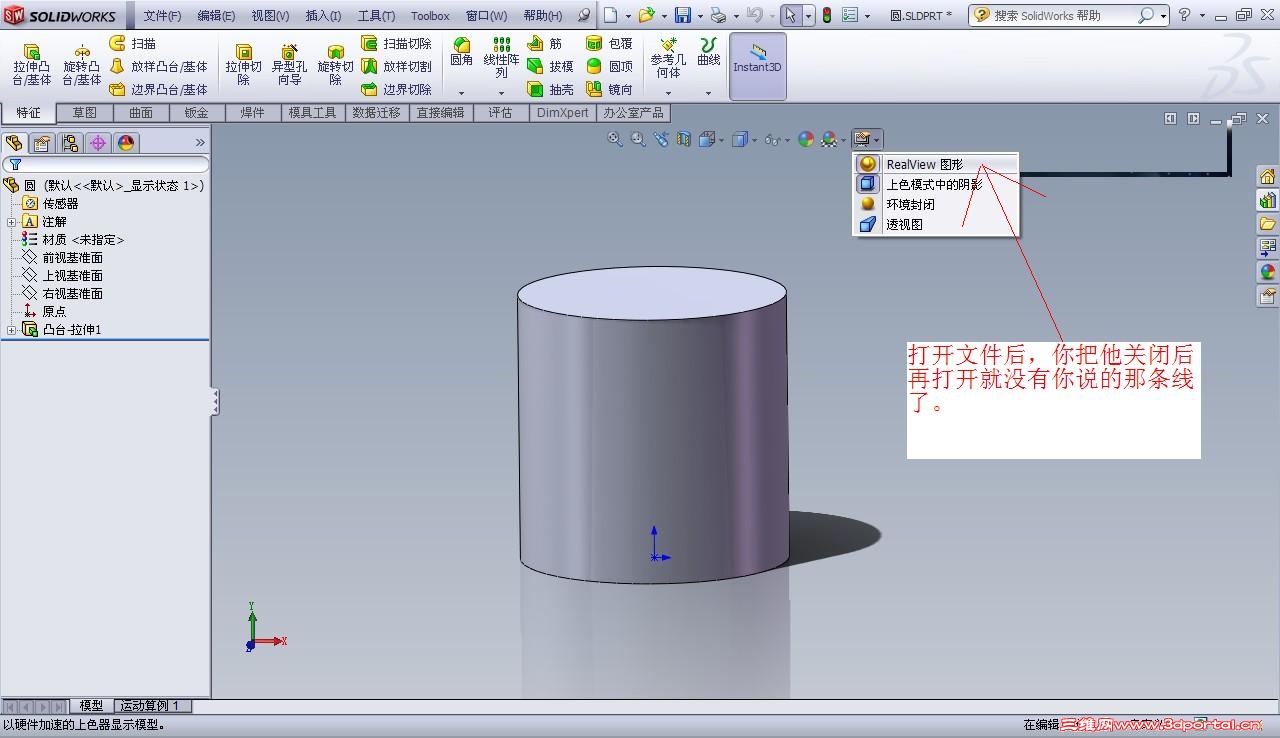

发表于 2012-3-23 10:13:02 | 显示全部楼层 来自: 中国安徽蚌埠
我的2012 sp2怎么显示多一条线,     ,就是在上视图上拉升了一个圆,正视了之后就会有,把它转一下角度又会消失  如下图    : P1 |5 D* C4 a( |5 x/ R
你们打开看看
6 c7 B1 v1 U" b/ t5 @
! k- d$ m8 O6 x) }* Q8 L. Z2017659      2017660
; `) {1 o* H- `4 z# \$ [1 e" Z- N+ x5 G; }
. K* I- ]" o- v+ `
2017661
2 Z$ f7 }. N' l) Z" J) J3 |杀苏 发表于 2012-3-23 08:51 http://www.3dportal.cn/discuz/images/common/back.gif
3 |1 b1 |. e  i, m$ B. Z是RealView图形工具造成的,你按照截图操作试试看……

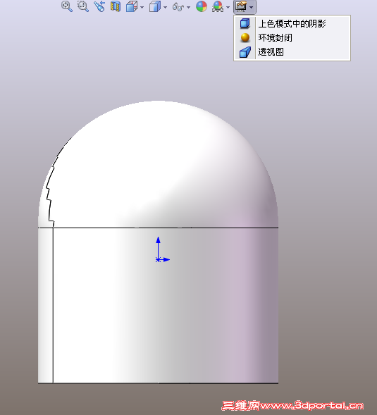

发表于 2012-3-23 10:54:04 | 显示全部楼层 来自: 中国河北廊坊
本帖最后由 gld123 于 2012-3-23 10:55 编辑 ! M' d+ S3 t0 P- ]  }5 L
2 d( Z  ^% C5 C/ j; K. B显示问题,我经常遇到,没有关系的。点击两次(正视于)这个图标,或键盘命令Ctrl+8就不会有了.六楼的方法也行
发表于 2012-3-23 11:18:03 | 显示全部楼层 来自: 中国上海
显示问题,转一下角度或者重建(ctrl+B)一下就可以了。
 楼主| 发表于 2012-3-23 12:10:36 | 显示全部楼层 来自: 中国浙江杭州
6# wwwzzzvvv
5 y# l+ F6 X0 n) s# y0 I9 @/ v: ]% g" p& I
我realview 图形根本就没开

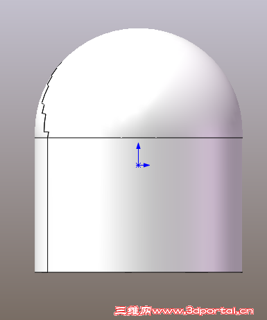

发表于 2012-3-23 13:03:06 | 显示全部楼层 来自: 中国广东深圳
在选项-文档属性-图像品质,把上色和草图品质分辨率加大即可
 楼主| 发表于 2012-3-23 23:36:51 | 显示全部楼层 来自: 中国浙江杭州
13# sunboyming $ \: a' |+ m+ K* N
/ n" O+ Q) B; N+ R1 m$ z调到最大,还是一样...
