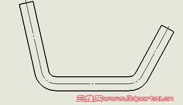

捕获.JPG / ~" T, U( [2 Q+ I
怎么添加这个工程图的管中心线呢,我是指折弯处的圆角中心线,要不然我不好标柱折弯半径????
 楼主| 发表于 2012-3-19 10:46:39 | 显示全部楼层 来自: 中国北京
请知道的高手麻烦告诉我一下。。谢谢了
发表于 2012-3-19 11:22:55 | 显示全部楼层 来自: 中国上海
在这个视图上单击一下,然后点中心线图标就可以了
发表于 2012-3-19 11:26:53 | 显示全部楼层 来自: 中国上海
下面是附图说明
发表于 2012-3-19 16:54:50 | 显示全部楼层 来自: 中国北京
工具栏上面或者快捷方式那找 中线,选择两个边线即可
发表于 2012-3-19 19:24:35 | 显示全部楼层 来自: 中国江苏苏州
以上是正确的,顶顶!

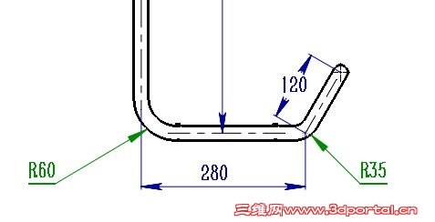

/ Q, w4 M" `+ J9 p4 a. x4 q  e( P% [6 f
我认为,第一,弯管这个东西,弯管半径最好是全部一样。当然不能全部一样的话那也没办法了。因为半径不一样,工人师傅还需要给你换弯管机上的滚轮。第二,标注折弯半径的尺寸,最好就是标内R尺寸,因为内R的尺寸,就是弯管机滚轮的半径尺寸,很直观。如果你标的是外R或者中心线,那么还需要换算到内R,万一换算错,比较麻烦。第三,根据你的图形来看,管子应该不粗的。万一管子粗,你这个120的尺寸很有可能是弯不出来的,弯管R的两端,要留有合适的直线段,便于工装的夹紧,才能进行下一道弯管(指单弯弯管机,如果你单位是双弯弯管机那问题不大)。请看我的图片。和你弯的类型差不多。注意一下蓝色的两个圆的中心距,就是所说的第三点需要注意的地方
发表于 2012-3-30 16:00:53 | 显示全部楼层 来自: 中国四川成都
楼上说得极是!学习了。
