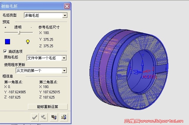

  s) w8 V: K( |  z/ A2# wuchuanfu88 你好,我有不明白的地方是,先利用零件建一个曲面毛培后接着再接着建一个多轴毛培吗?谢谢
发表于 2012-3-19 10:15:12 | 显示全部楼层 来自: 中国浙江绍兴

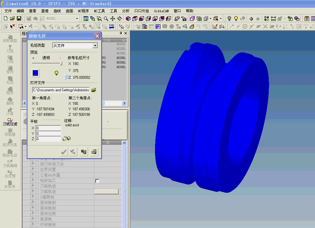

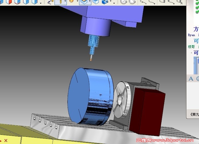

四轴毛坯,我也来补充一下: 5 K6 K! J( X. `0 |
4 {, t$ t6 d/ _$ `; r
方法一:利用修改坐标的方法创建三轴毛坯来做为四轴模拟毛坯(见2楼方法,其实第二个多轴毛坯可以不创建)
! J' A! e1 Y% _) i, {! I( U7 E$ Z5 b# c: W
方法二:把毛坯零件输出成 .stk 或.stl格式,在原坐标不变环境下选择从文件创建毛坯,这样就完全和想要的一模一样!
4 \& O8 P  ^! p+ a. ^. O- a" D" a! P' V/ D2 v2 H* Z
见效果:7 W4 a  k( c8 p3 L# _( s' Z
