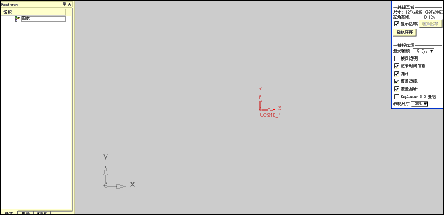

特开此贴整理CIM IT 与E 使用技巧  加分贴.
9 R+ X( t- V1 C, r4 d- O% M2 r4 @$ T: k
一边给大家一个加分的机会.一边可系统地整理成一个技术强贴.希望大家支持., K& c# i; F3 y* \, n! t# ?+ I
+ x% I4 k% E4 P# L
为了大家都能在三维论坛更方便地学到技术.请大家多多把自己的技巧分享出来.$ W0 A2 Z+ j$ r, {' t' L5 p3 Z
# k% D7 ?2 l3 R& r' D让大家一起为打造国内最好的CIM论坛而努力.多谢支持!
: z8 t9 u6 w, p& i- U. t0 o
) ?3 D7 p/ v. x4 K; v我将根据发帖技术质量来进行加分  加分范围在 30分 50分  60分  等3个等级4 Q# h' g$ p9 [2 g
. _" k# D; @) |2 L3 Z发帖形式:采用gif动画图片,或者用QQ软件的截图功能基本上都可以完成; Z( l( k3 n; V/ p6 q4 o: M
+ L& F3 |7 S7 R3 a) ]4 h; z  P
0 ~/ {8 U% u2 e$ A1 @# l: k回帖举例如下:
* ]$ \: ^; g. U! q. B+ X* S1 V4 w. \0 }/ T8 Q2 T4 q9 B7 M5 o1 O
一、密密麻麻的技术动画帖子
" y9 x) M2 A1 K& e. {- P  d4 t1 N3 B" c  L0 n" \; }5 _
* Q  Y" S/ u/ e1 ^
1 t3 g- B. ?' k/ ~7 M 密密麻麻应助的动画帖子.gif
% }: o1 x, a, E4 q% m, e; A6 ?
; R* @. K; V& J" I
7 B2 d! W' m% W$ F: @
+ P$ l5 G  F8 Y6 }- q4 g# C
6 `  `* H' {: j1 r/ B/ i需要用的GIF截图工具
gif录像.rar
116.24 KB, 下载次数: 153

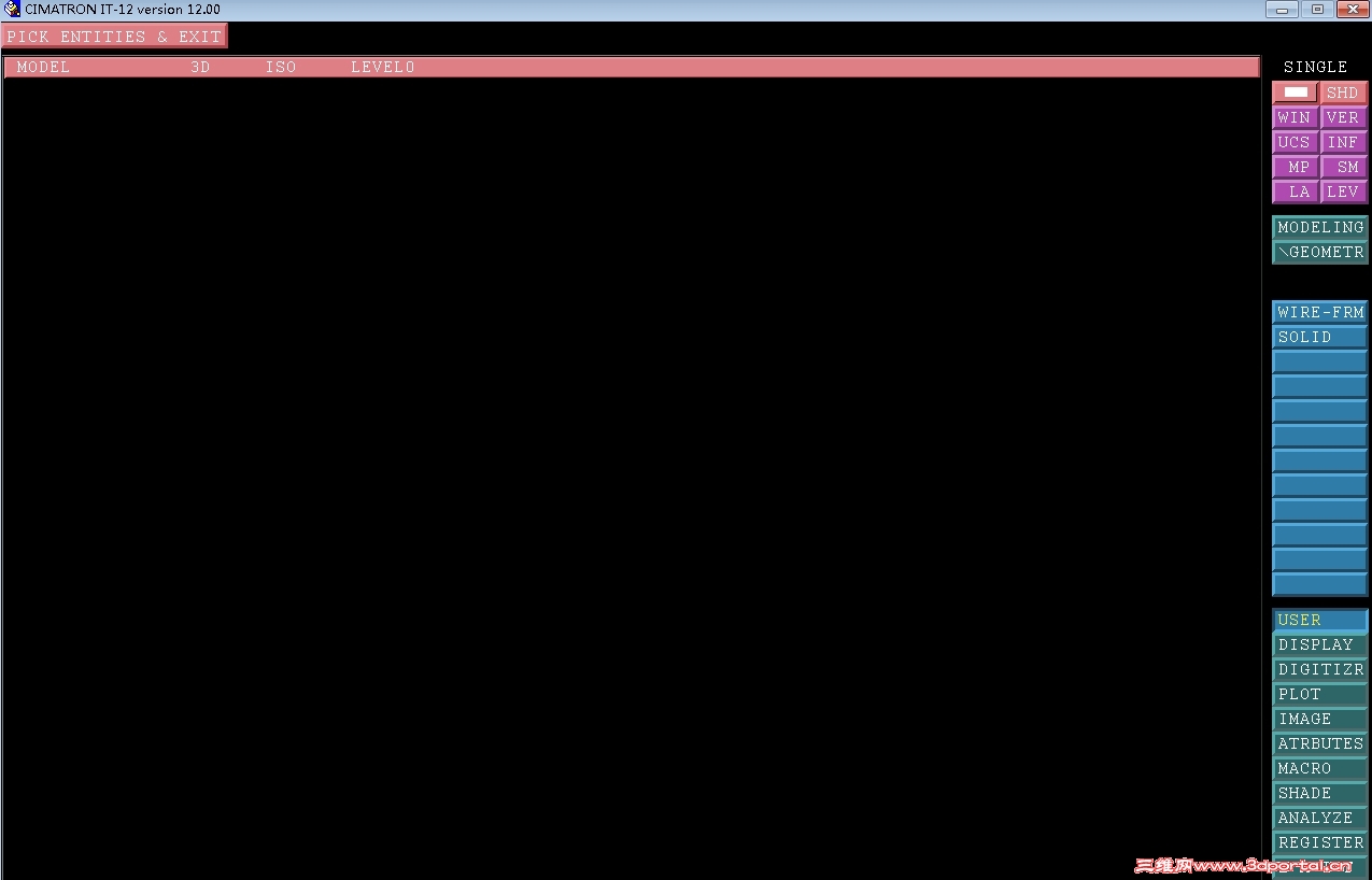

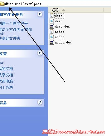

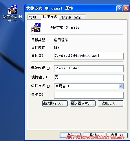

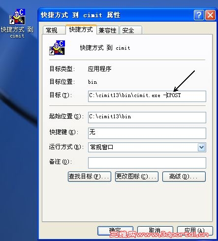

论坛的使用IT朋友在 下载一些   3轴、4轴、5轴、后处理后,发现后处理只能在13.0上运行) X* z9 d( k' r
3 G! e4 ~( R" I0 b: t# ]  ?7 y! d不能在12.6上运行. 这时候就需要在 属性里面加上  空格 横杠  IPOST  即:   -IPOST; |* g0 c5 _. G9 ?7 E0 ?
8 i+ d  H8 j; i- X
$ C1 a# \  n1 `! @/ @1 v% q% ]$ A解决方式如下:# Q  ^- K  h+ R3 y/ r
/ J' k' [) x6 s8 k1 N* l8 V
先把后处理文件拷贝到IT12.6的后处理工作目录下面 具体路径见图
4 [6 _. z$ F! v: Z7 Z( V3 k 后处理前-3.jpg + X* p, h* E% B+ B3 K% D) z
! Q9 B5 g  u4 l
" h) j* n% K. X. [6 {, G  s+ [$ w  t5 }' A
找到启动程序文件的属性) P9 }3 ^/ C0 G5 f" D$ |
( |9 e5 X7 d' e' N' X
后处理前-1.jpg + }( |5 X3 S5 ]9 X8 P" F5 r
! O2 g1 f9 |( u  J1 p# U" v
" K& |. C# }3 |: C/ R5 [% @/ Z$ U
属性里面加上  空格 横杠  IPOST  即:   -IPOST$ K" m0 ~; I4 A6 Z
* s! Z- w- E# L7 b( ]
  k3 \' V( O8 P& o  ~
' Q8 v; Q  v) I; {2 k! L
6 m* Q! X0 `/ T7 d' ]这样后处理就可以继续运行在IT12.6上面了
参与人数 1三维币 +50 收起 理由

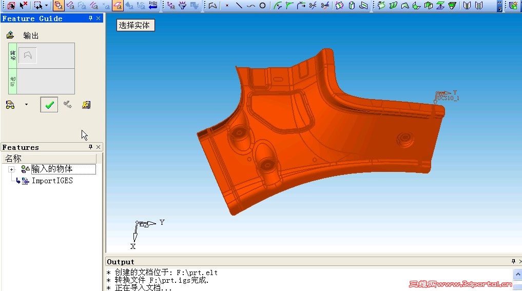

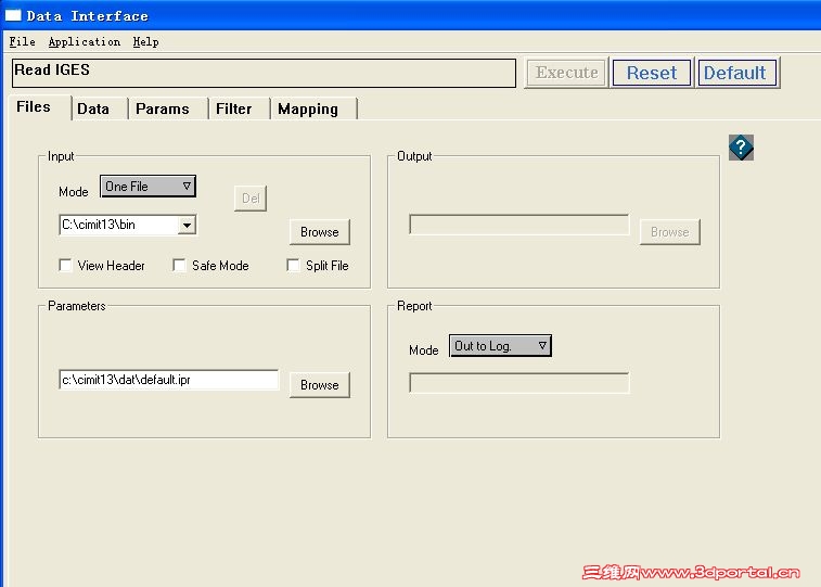

 楼主| 发表于 2012-3-14 08:56:10 | 显示全部楼层 来自: 中国山东日照

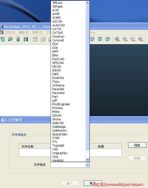

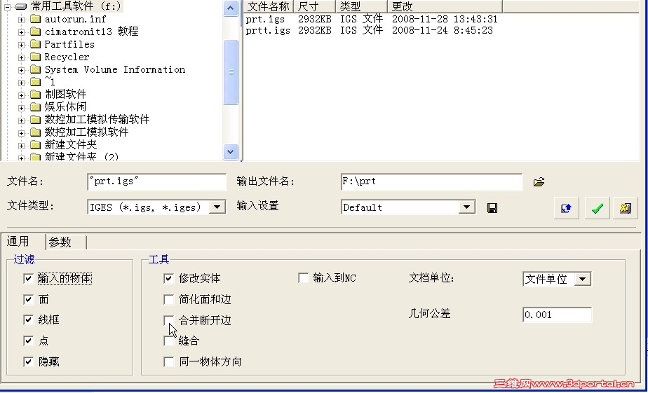

现在还在使用IT版本的论坛朋友,经常会遇到在一些CATIAV5R20 UGNX7.5  SW2012版本 输出的IGES文件
2 l1 N! A+ f2 W6 {0 Y! V3 {- z8 w8 g' g/ k
常常不能在IT中识别 有时候产生黄面 ,有时候掉面。。。。 补与修花费很长时间1 G! E7 |0 q0 }: s$ l" G, v7 Y0 y3 x% X
, ^3 |- K  ^$ O) q1 {这个时候可以选用E版本进行转换,也可以用 Delcam Exchange 2012 R3 这个软件来进行转换& _8 i5 Q; [8 ]5 z8 c" m+ s
& M/ X! I" i$ r( W具体图片
5 r) Q$ t/ d- l3 _$ @8 n& q$ X- ~/ w0 {" S) L) r8 R
老的IT输入输出数据接口 难以应付现在的IGES格式了。。。# `2 J  l) P, R, c
& h$ @. `% q+ J' M6 x  U1 s+ _2 r& D' S
# G$ E: g' X( V' t0 r, U
7 F( V9 Q( F4 ?; B* D3 h' C
; _6 z4 v" Y6 z可以选用E版本进行转换,也可以用 Delcam Exchange 2012 R3 这个软件来进行转换
+ w2 e9 E8 Y3 k4 c6 g5 {$ R5 |2 c& ?( n9 {1 ?& L
从而减少破面与黄面或者掉面的出现
7 `$ H3 M! ?: ^+ a
9 S& M2 _& x! }# IDelcam Exchange 2012 R3 $ j- I9 R0 t6 F5 w: T
输入.jpg + T3 h5 M2 j0 P  q2 v8 ]" L8 b- B# w
9 H( o. H4 t5 h
" U* g' u4 C6 P) p8 SDelcam Exchange 2012 R3 软件的下载地址:http://115.com/file/dpxxxzgz
参与人数 1三维币 +60 收起 理由
密密麻麻 + 60 分享使用技巧及相应软件

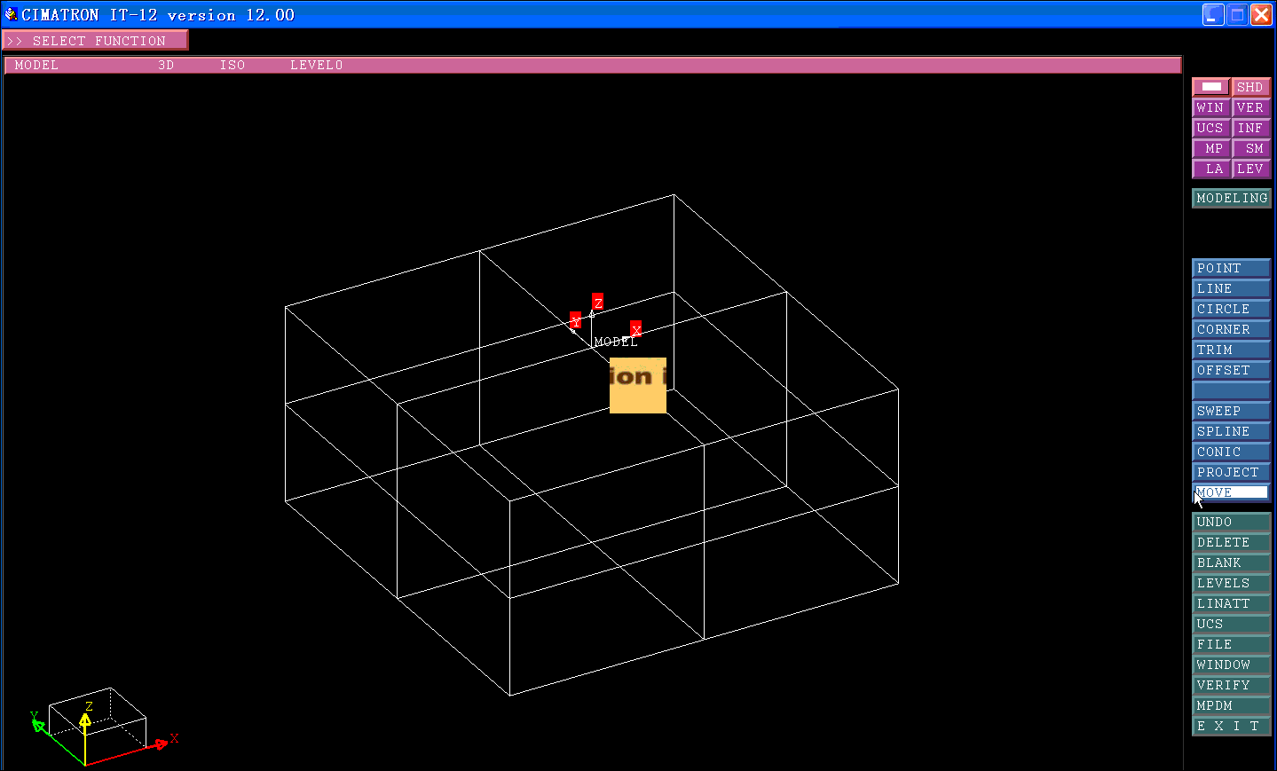

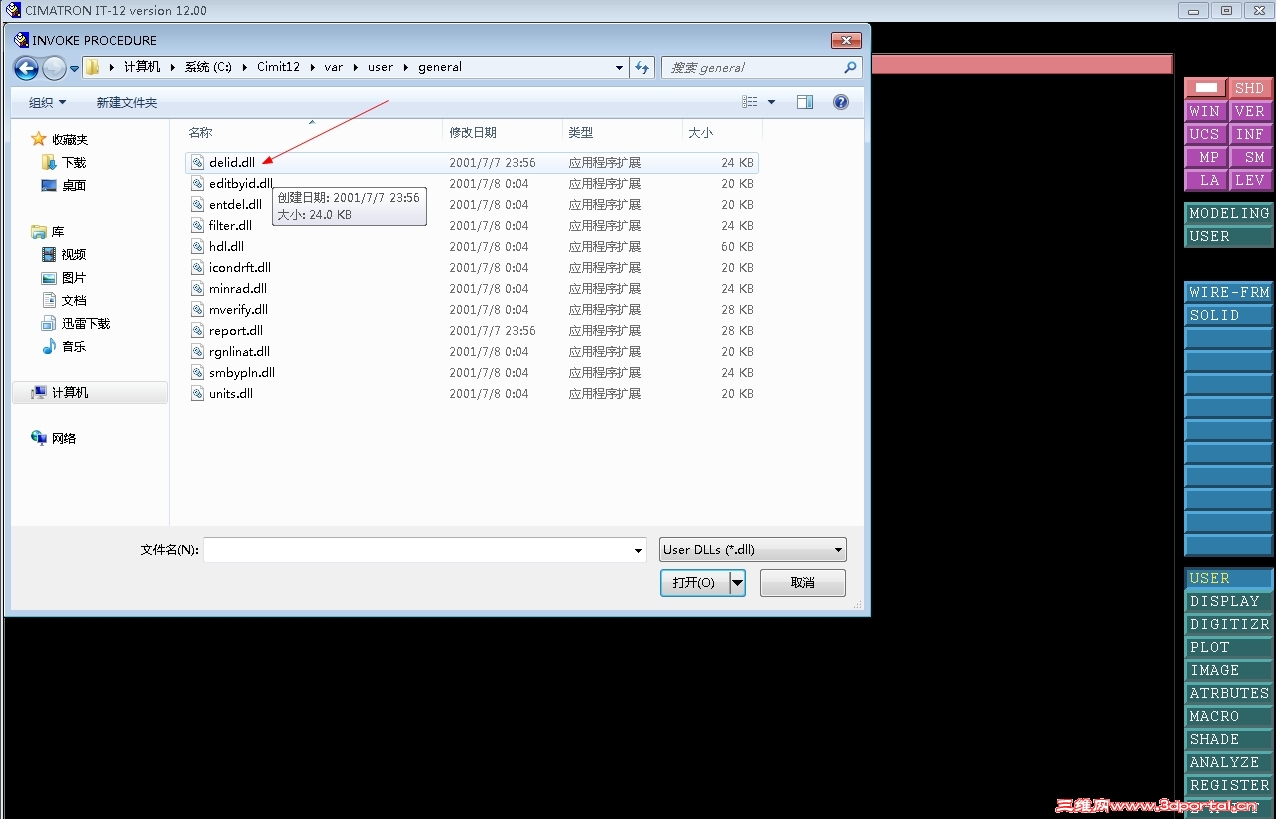

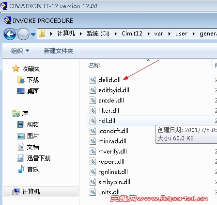

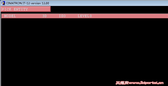

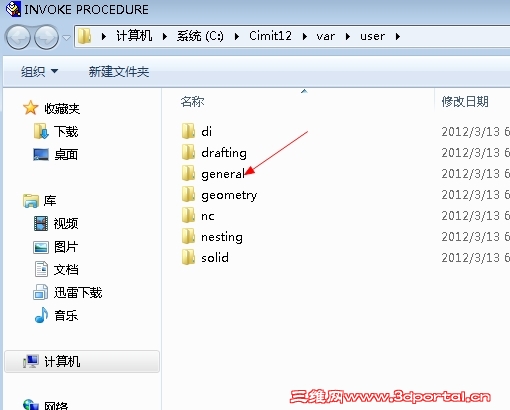

 楼主| 发表于 2012-3-25 09:45:04 | 显示全部楼层 来自: 中国山东日照
本帖最后由 wcaon 于 2012-3-25 09:47 编辑 , i, U) W) c& B

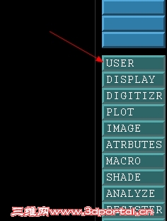

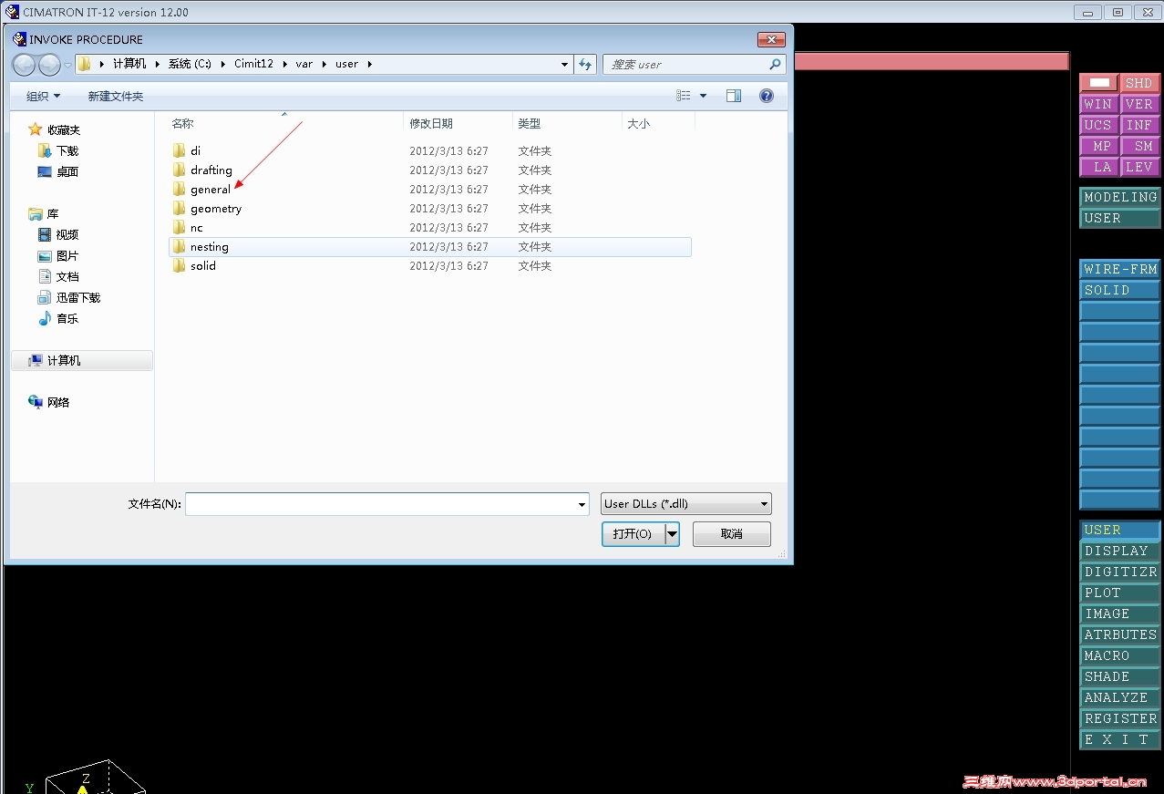

( ~0 J4 A+ b, j( k# Q8 RcimatronIT外部命令   ID过滤式外部调用删除方式$ i9 a( C4 _! k4 n+ ?  C7 \6 E
; g3 f( R; H8 h  C( |4 M
   delid.dll  # L4 ~8 O, Q2 ^+ v. t
$ o( u: R) }5 C8 `$ ?$ [) j  T! z
这个指令通过输入图形的ID号来删除物体,通过这种方式,比如面很多、很碎,一下子找不到要删除的图形,这里可以根据软件对问题面报错所给出的ID,迅速删除问题面。
! ~+ C" f' U1 T, W
$ V  b3 L$ Z$ c" w, L+ i2 U1 ]# s& Z启动外部命令" S# D3 S. O) C; x8 a
; z. W- G8 U! B! h; u
4 r. n5 T& `: C- @  {9 s* D找到相应目录, j/ L. T' }. a5 }# p
% v) _7 Y% P' P7 _9 r3 a  D# D 2.jpg 4 b& J( ]: i+ o: r) \* k- K- r
5 v! Q8 T% K; G/ D- Q4 ~
- D8 H8 _- g2 j( a" J! t$ Z找到 delid.dll
! J; q1 d0 x! E/ h) F, B+ m 3.jpg " K' {5 Y) Y/ h8 ^2 V' g
执行命令8 H" b+ k; k1 n6 k8 I( x' |
参与人数 1三维币 +50 收起 理由
密密麻麻 + 50 分享使用技巧

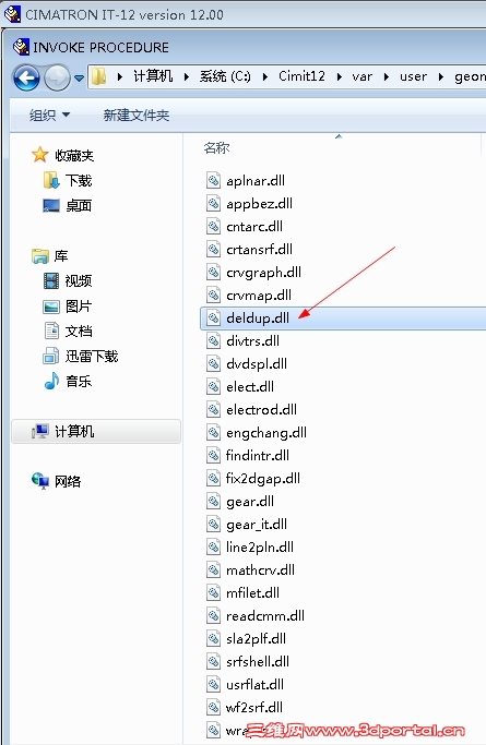

 楼主| 发表于 2012-3-25 09:56:07 | 显示全部楼层 来自: 中国山东日照
cimatronIT外部命令
2 Y! J: g6 f% U8 F; e5 f
1 b' d. i+ E# {* Cdeldup.dll
, n3 @1 E- `4 Y' E( _. H6 Y5 o/ H# \  c& G+ B  K- P2 h
这个指令是非常常用和好用的,他的作用是删除重复的图形对象,象面、线、点等,凡是在公差范围内重复的图形对象  s9 v# C( V# E9 V7 q! G
8 z* c' O+ Q; D; G* J$ t! u基本都可以被它找出来,而且一般不会误删,对于想精简图形、删除多余图形来说这个指令就是福音。
8 h. h* `; r5 L/ G& y/ t& {* k
3 c/ y! T5 f. w! R$ H6 N# B执行外部命令菜单; M# Q) T( J) r. d
" V# C, B) r7 G8 D  o+ C! ~
4 p9 j' \% [( ^, g8 ?, q; d找到外部命令的目录
" Q; ]& z& V( T) `) j  m7 x5 B9 Y. z 2.jpg ' o! P, [5 _3 w8 U4 Q
3.jpg " m: }1 b8 o0 P4 j' z( E
+ n4 p3 }& a" H5 @
选择所有图素 进行过滤重复图素删除
参与人数 1三维币 +50 收起 理由

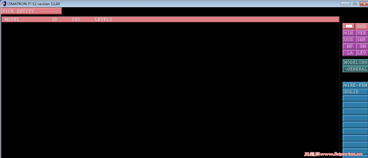

 楼主| 发表于 2012-4-11 20:06:06 | 显示全部楼层 来自: 中国山东日照
发几个技术帖子与板块指定的后处理帖子 就可以迅速获得高分,
) d* V; B! ?7 o, n0 A/ w, \: r; V! d$ c7 g" g* q
: _( N. u' k1 l6 u: PCIMATRON 技巧---加分贴
/ n+ _- L8 E( t) [) P3 T7 e* Zhttp://www.3dportal.cn/discuz/vi ... 5629&extra=page%3D1" i8 r$ ]$ X3 ~2 V9 g
! Z1 K8 g2 l9 N% K2 _
CIMATRON 后处理---加分贴
% l* h6 l, Y6 l: ~http://www.3dportal.cn/discuz/vi ... 4944&extra=page%3D1
发表于 2012-4-12 10:48:54 | 显示全部楼层 来自: 中国浙江宁波

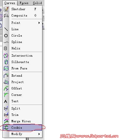

发表于 2012-4-12 12:54:42 | 显示全部楼层 来自: 中国浙江宁波

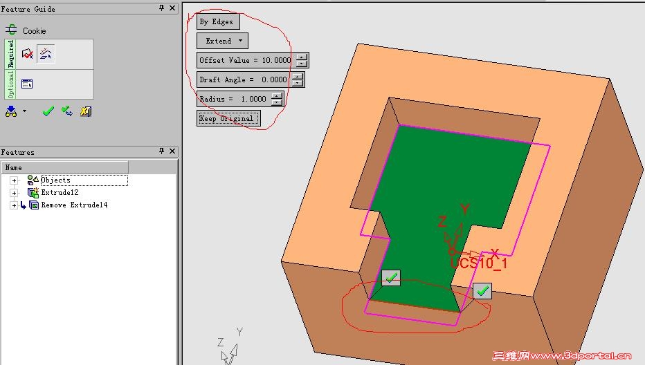

接着说IT,前面已经有师傅讲了IT的一些外部指令,这里我也补充几个,一个是导圆角的。在IT里曲面导角经常被人诟病,因为确实不方便,不过有些不是很复杂的场合,我们可以用这个外部指令mfilet把局部要导圆角的面转化成实体面,然后进行导角,导完再爆炸成我们普通的面。这样就减少了一些重复修剪曲面、回复回始的步骤。http://file:///J:/download/gif录像/1.gif $ M" Z& V9 m: L2 A: L1 Q/ G- N
# y/ N- a) A# ~在实际使用中,经常有些需要刻字的场合,单线条的字母一般不难解决,在CIM里怎么刻单线汉字呢,方法有很多,这里我介绍一种,当然,前提是你要有CIM能够支持的汉字字体,我这里只是提供用外部程序的方法与步骤,如http://file:///J:/download/gif录像/2.gif
参与人数 1三维币 +60 收起 理由

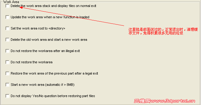

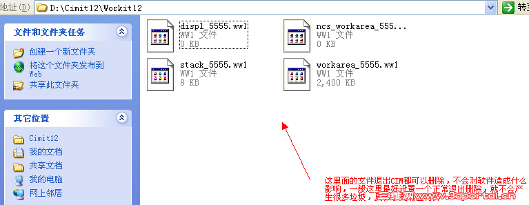

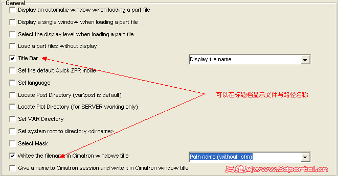

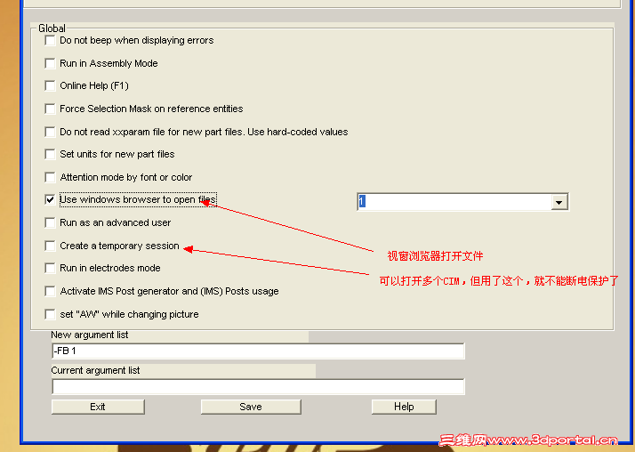

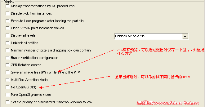

发表于 2012-4-12 13:15:40 | 显示全部楼层 来自: 中国浙江宁波
再来讲一下有关IT一些参数设置的问题,因为IT的参数设置面板是英文的,所以阻碍了很多初学者的应用,其实我们平时所用的一些快捷启动方式里的启动参数都是来自这里。比如低版本打开高版本的 -IVE参数、中英文切换的 -lang english(chinese)参数 ,可以同时启动多个cimatron窗口的 -TS参数,视窗浏览器方式打开文件的-FB 1参数,这里把最常用的做一些介绍。接着看第二页:  第三页: 其它:
第一面
第一面
参与人数 1三维币 +30 收起 理由
wcaon + 30 分享软件使用技巧
