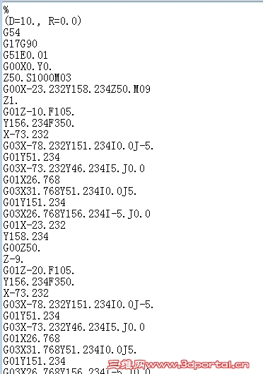

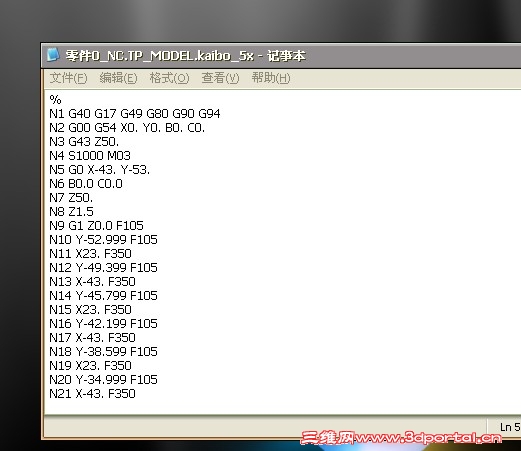

& c6 l$ y: g6 x2 Z6 w3 t QQ截图20120310114740.jpg B+Cl联动后处理

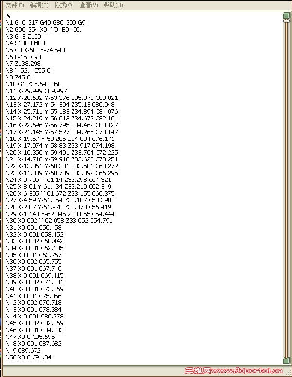

cimatron五轴后处理.rar
23.87 KB, 阅读权限: 20, 下载次数: 194
参与人数 1三维币 +55 收起 理由
wcaon + 55 分享 发那科类、三菱类、数控系统---5轴3连动后处理

适合机床:北京精雕
# P9 T5 P/ ^: ^% S' c' f后置格式:+ }' e/ K6 O3 t0 U8 m
图像 2.jpg # A" n! Y  b5 p$ J+ b( T! X* ?* M; A" n
1 K7 [9 i6 S9 [3 P
后处理(含源文件):- }# M3 ^+ A9 {
北京精雕后处理.rar (8.68 KB, 下载次数: 149)

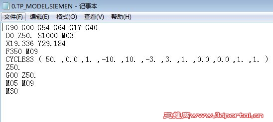

西门子802C。。铣加工,及钻孔,用G01代替的G81,顺便请教密密麻麻,如果要G1来代替G83 73,该怎么改。. P  J! X8 _2 ]( p

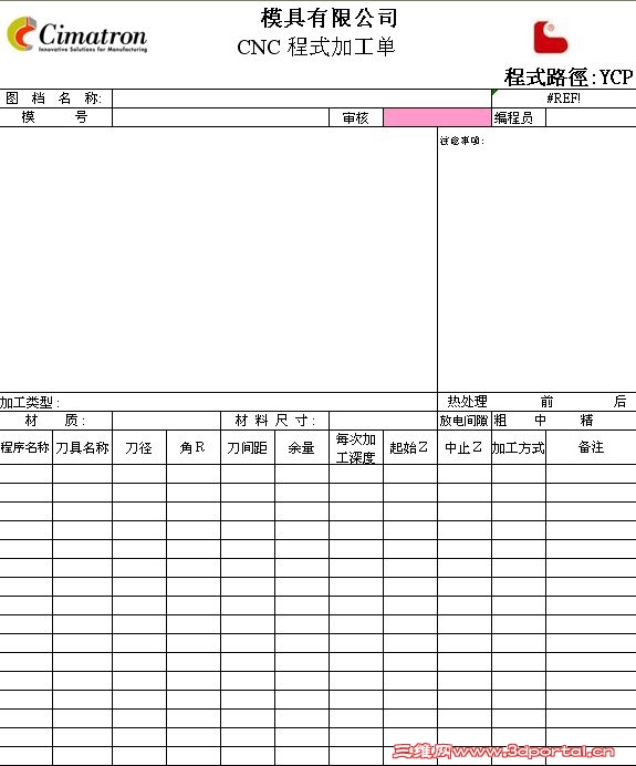

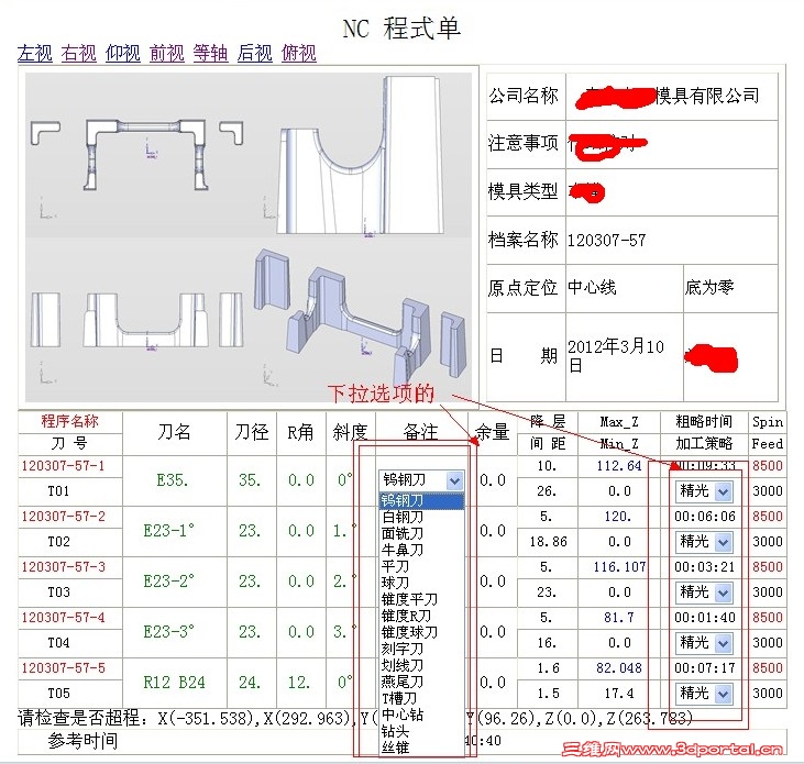

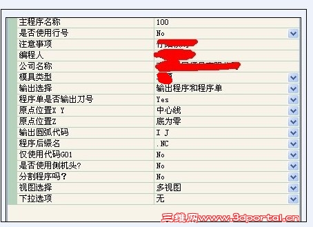

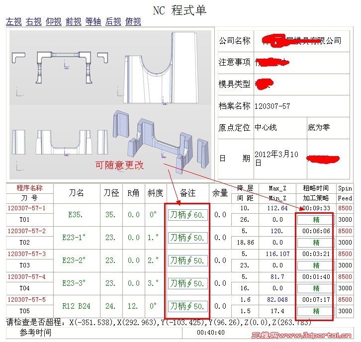

. a+ R# J# E1 D此GPP2后处理,可以程序和加工单同时出也可以分别单独出。程序可以出带刀库的,自动换刀,和不带刀库的,手动换刀两种。加工单可查看不同视角视图.
: A# y! A: [6 I- h# P6 b2 G/ j( d# k7 t+ |- X; ~' D: t
; y- d0 l( g$ c4 s5 O, f[local]1[/local] GPP2.part2.rar (1.19 MB, 下载次数: 350)
参与人数 1三维币 +60 收起 理由
wcaon + 60 分享GPP2高级后处理,支持定义程序单,支持定义刀库 支持程序单多视图显示

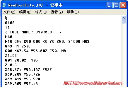

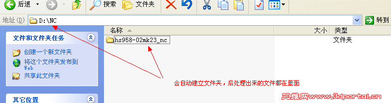

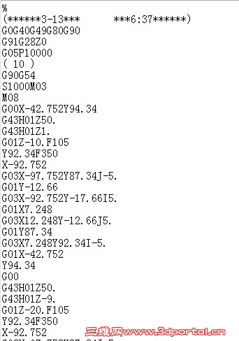

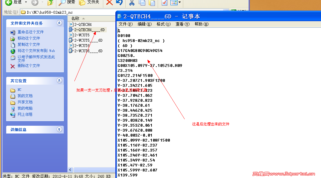

9 u" l4 S6 k( _+ D/ }3轴FANUC_18I 批处理
! G1 v) |5 {7 G# _. o程序自动在所在盘下创建一个名字是 NC 的文件夹 里面放置了后处理处理的程序, \; F+ G- P+ f+ f
) I6 c. u9 w: D+ W3 i
自动创建工艺报表 $ B- X* I9 Q3 b1 r% k# F9 T
# y$ n% V4 H4 @1 {: ~+ p
FANUC_18I_G05P10000.zip (9.98 KB, 下载次数: 127)

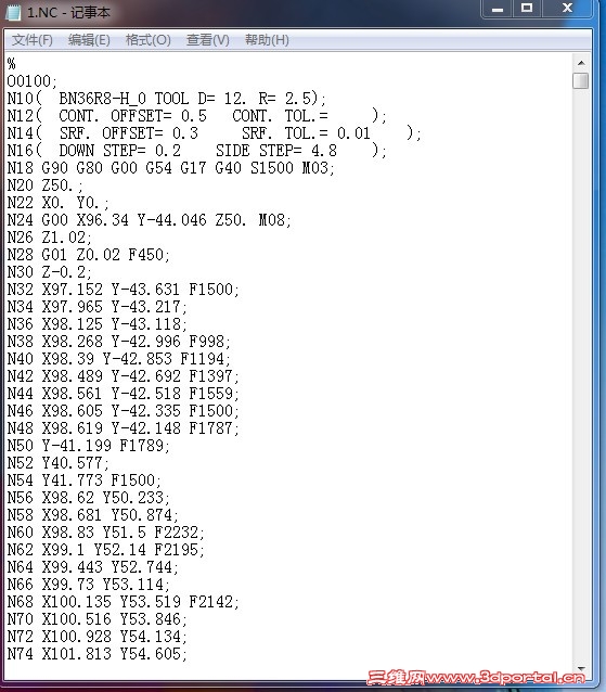

自己用了五年的三轴NCD后处理,带刀具名称。; s6 J0 P5 P; P3 X) ?, P& X: }
6 y1 j" X# j8 g! P9 A
一次刀没撞过。支持三菱。发那科!

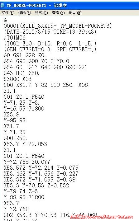

% ]0 ~0 b3 r! `4 |$ N* j9 _我用了8年的三轴后处理!支持三菱。发那科
  |; b3 T4 F/ Q, H# C post.rar (11.6 KB, 下载次数: 115)

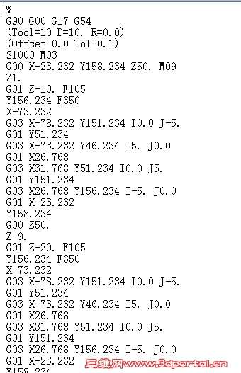

发那科系统 OM 18M 18i 30i  3轴后处理
, ]. x; @7 I$ P4 w5 E1 s. _5 ^, Z+ ^- Y, N% |/ i' E8 b. t: U0 D7 L
post.rar (10.35 KB, 下载次数: 118)

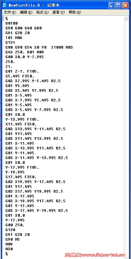

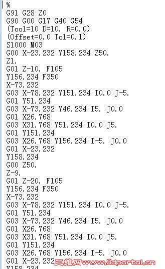

圆弧R输出后置:8 p7 W8 G( X# d% t( e8 u6 s) E$ x
. i' u& M. ^- p# ?
, P, B/ E$ _2 v R输出.rar (6.63 KB, 下载次数: 86)

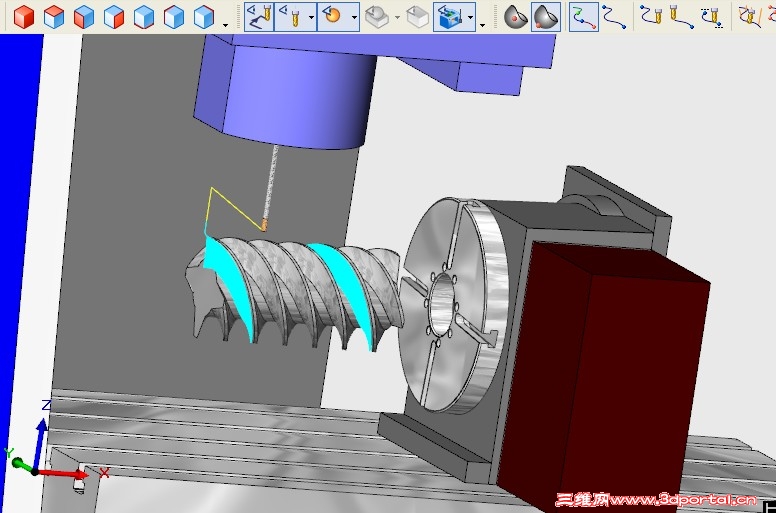

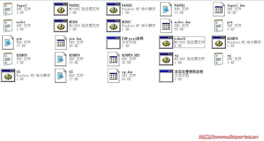

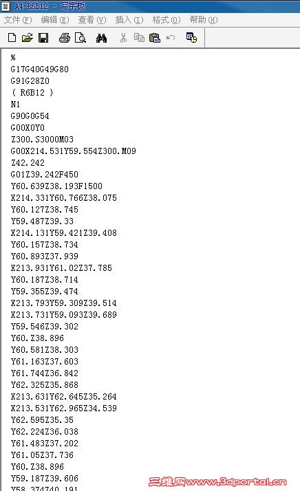

' T+ X) X8 ?" \没办法,为了挣积分,我把我用了八年的后处理也发上来晒晒,希望有人能用的着。上面的几个适用于三轴的三菱、法那科后处理我也都一一测试过,使用都没问题,不过感觉还没有我的好。我的这个后处理经过了加工中心、雕刻机等多种机床验证,又经过了cimatron it /cimatron E版的长期使用,证明安全有效。在用于E版时,刚开始出现如果用自定义的坐标系,后处理出来数据不对的问题,但已经经过修正,随便你把座标定在哪里还是翻转加工,都能很好支持。另外后处理出来的文件,会自动在指定的工作文件夹下建一个NC文件夹,可不要跟我说找不到后处理出来的文件哦!
f-post.zip
12.07 KB, 阅读权限: 12, 下载次数: 133

G03I20.J0.0- q- O- j0 Q9 E. ~
G01G40X-15.; y1 H! D9 Y( N1 K
G00Z50.2 y) s) Z7 W+ [0 g9 X1 a1 f  z
M9
' n4 t5 T6 e$ ^/ i8 b. KM5( S( E0 L& G( H1 L
M6
! e4 x7 r! v- a+ Y' HM30
! a  |3 D8 T: Y. P, a+ a" j( CUT TIME=1.47min)
# B) j+ B0 K0 S% P5 ^: l%
