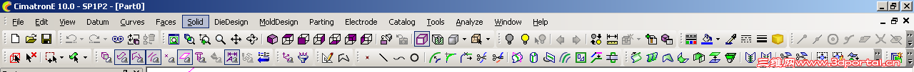

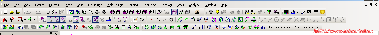

把图标拉后,每开一次软件,图标就乱跑,不知怎 回事,之前都不会的$ m8 n9 ]2 w. m% m
请高手指点一下怎么回事
 楼主| 发表于 2012-3-7 17:15:09 | 显示全部楼层 来自: 中国广东佛山
这是我拖好的图标,关了以后再开就变了
