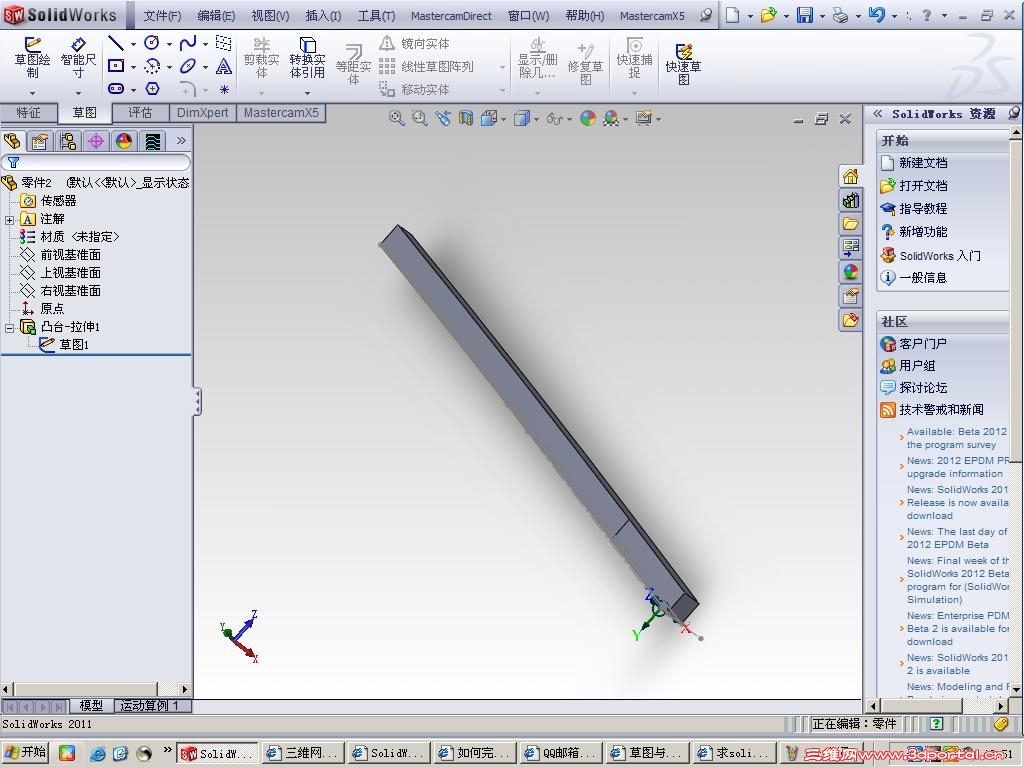

各位老大为何做拉伸或扫描时草图与拉伸实体不吻合?是软件的问题吗?

源文件附上,谢谢各位

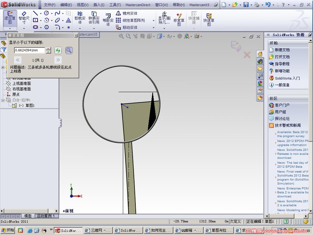

拉伸的实体和草图是相符的啊,你的草图没完全闭合,用的是草图片拉伸的,把草图完善一下会好!
发表于 2012-3-10 19:59:52 | 显示全部楼层 来自: 中国山东潍坊
草图多了一个小线段,编辑草图-选“修复草图”如图:" F* \1 Q* t( J' ~- Q+ |4 p9 a/ q
) G7 Q9 B, `/ r5 b完成后ok
