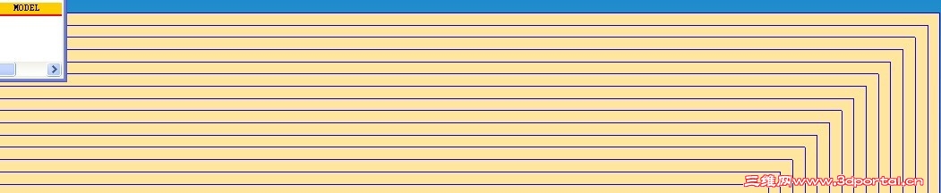

3 T4 o3 C$ P2 Y: B! y: w0 w# a3 r- kPM刀路修圆功能效果:8 J1 F  i6 T( M
. F1 G4 X) F/ B& k1 o) r
+ z/ k. S- O6 v& V# n, Q5 r8 @E10 曲面精铣“平行切削”有没有啊?
  x7 q4 T, d. S+ h  f楼主这个是可以有,可是这个真没有! 9 S, `7 q, C/ r0 s5 J
,机械,技术,汽车,catia,pro/e,ug,inventor,solidedge,solidworks,caxa,时空,镇江; d* G/ @  C: ]( @8 t  G" V$ U2 [7 j9 j* M% J/ r: y5 n

4 Z* o7 W6 _: L# u& q你貼的圖是2D XY平面投影修圓 從2D的思路修圓的9 a0 n7 l" O6 I4 h! T5 R* ?' g
e版大部份功能都有
8 \& B/ ~+ ^7 {- x, N' D1 v% m這不是樓主說的 完全是兩回事9 @2 P! D4 ^- Q! r, v4 M9 U# d
- U9 C* ^6 x: v0 K6 o5 _
E版用舊的IT功能 確實也能做到 可惜效果不是很好 BUG也多
& Q8 ^: m' I2 x9 k航空銑是能做到 但應用限制較多一點 熟悉的人也不夠多
