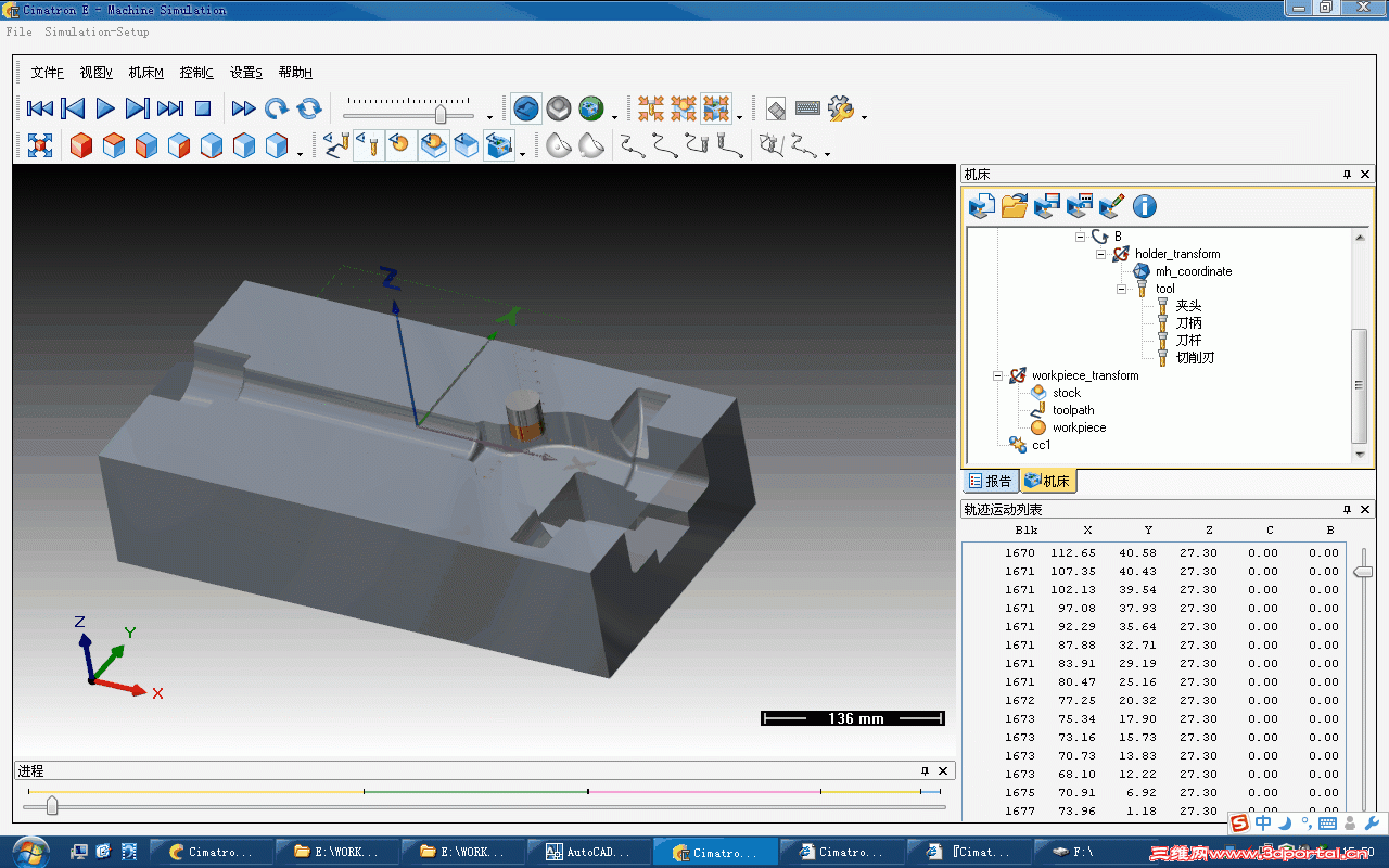

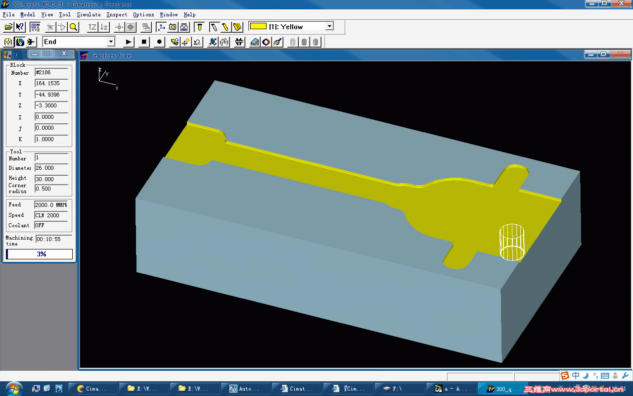

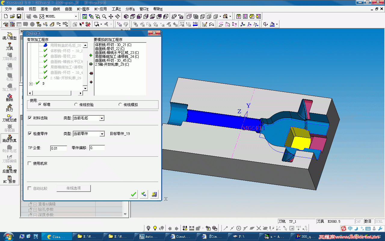

1 p% \! y+ y; \" L) i aa.gif a.gif c.gif 这几天又在研究E9.0,但是怎么模拟的功能多了一个更形象的,但是不能模拟切削余量什么的,用传统的模拟就是速度太慢了没法调节!干活养成习惯了,模拟一下能放点心跑程序!大家都是怎么弄的??

8 {3 _/ D, g; N4 ]1 d
  {1 C4 F+ {: N+ E3 j  J  N( G" t" b我记得软件销售商跟我说过 E8.5开始就已经有了填写完加工参数后,不需要计算,就可以有 提前显示加工后余量预览功能,具体操作怎样忘记了   w: {) Y0 X/ \3 k8 @8 f8 F( Q
! G; h3 |& Q: k6 e5 N" J
因为当时偶还接受培训了7天E8.5版本的正版培训,其实培训的时候偶就是睡觉。。。  ,虽然买了2套正版,不过还是用UG与CATIA 因为已经习惯了

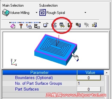

发表于 2012-2-25 21:14:37 | 显示全部楼层 来自: 中国台湾
按圖上圈出的按鈕就是預覽功能
