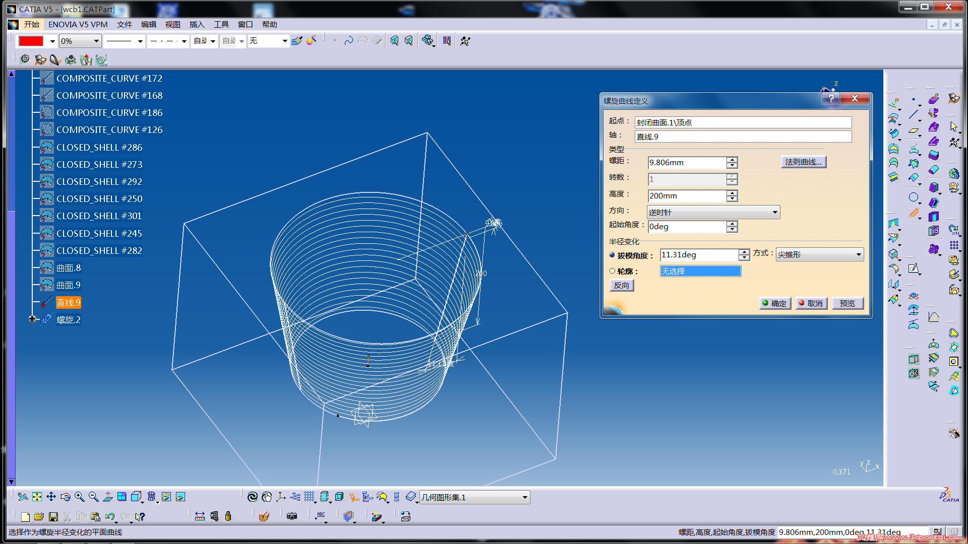

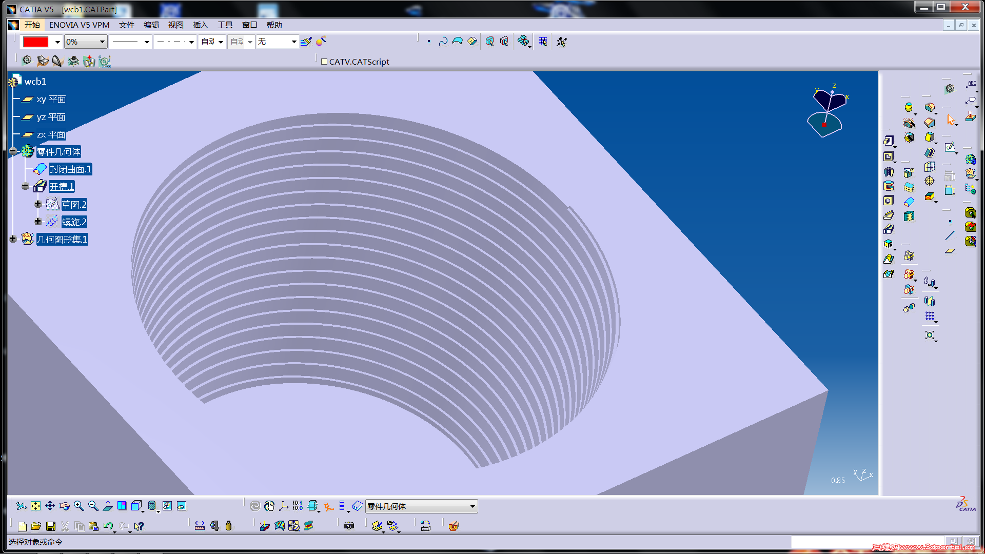

发表于 2012-2-26 17:33:53 | 显示全部楼层 来自: 中国山东烟台
1 {- A7 S  v* r; Q' Y! p- w+ m+ D2 F6 s# N! P; O
我的方法是先用CATIA造型,然后编程
wcb1.rar
187.39 KB, 下载次数: 5

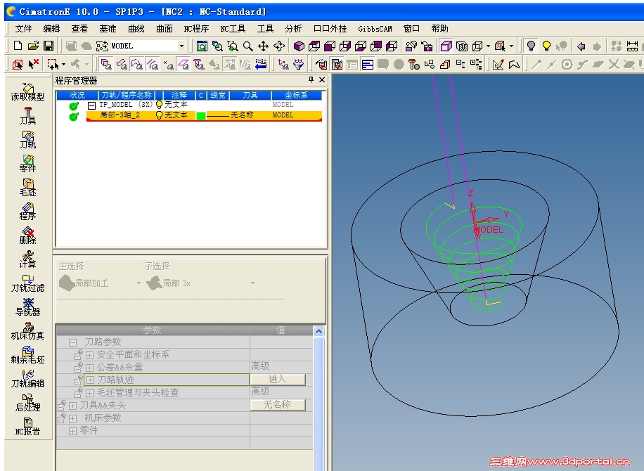

发表于 2012-2-27 19:52:25 | 显示全部楼层 来自: 中国浙江绍兴
IT版现在没用了 ,用E10自己做了一个:7 I: b$ I1 V1 a% }8 m6 t
9 C/ o( j! G$ v# G) \2 Z9 K* J
图像 8.jpg # ]- e  j2 y- t) i9 J
% ?4 l9 h! L& o5 @" @1 x. y6 h
NC2.zip (94.24 KB, 下载次数: 4)

' F8 m! c+ Y) [4 z是因为你的阅读权限太低了,现在已不能编辑,建议你到此处下载:8 |- l- H; w% y3 k8 U9 y
& s$ ^: [* Z6 I; B2 s$ zE9.0203(SP2P3)螺纹加工刀路
$ C  U4 L- |3 i6 C/ n* k8 W' |0 }2 \/ L; a
; ^% C6 I. s; \0 Y( E- n- r方法同理,只是本帖是锥螺纹而已!
