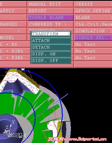

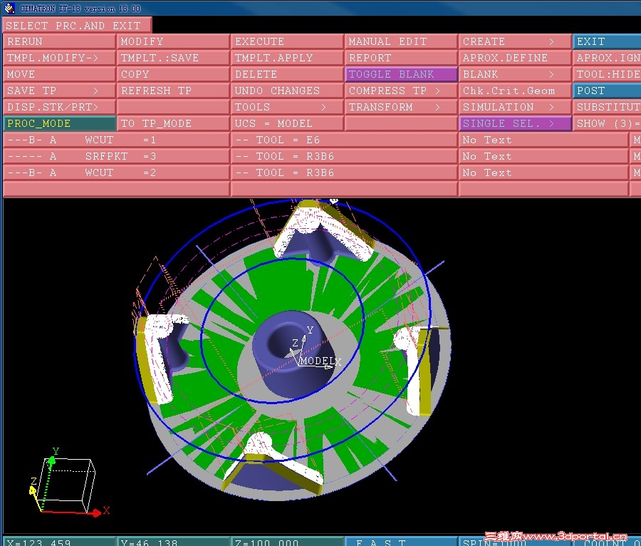

22.jpg oo.jpg 为什么IT的刀路复制那么简洁,后处理起来也很方便,而E版的复制出那么些程序???

发表于 2012-2-22 17:47:17 | 显示全部楼层 来自: 中国台湾
e9之前 相信每個轉到e的 都非常不習慣 少了it超好用的程式複製宣告4 h/ Y. Q4 V, C9 S2 O2 Y* C8 E
一次設定 可以用在很多不同的程式
! O; o" f8 O% a4 z0 Ve9之後 這個功能就回來了 而且更強大 2 g8 C* a# V% K, Y4 L
印象中 it的transform沒有鏡射6 o- }$ ?- `5 ?  E% Q4 x
e版也加進去了

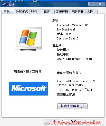

 楼主| 发表于 2012-2-23 09:22:13 | 显示全部楼层 来自: 中国山东
9# wcaon
1 r3 k3 {( G! F4 U 电脑配置.jpg 看看公司的电脑配置能运行吗??运行IT跟E7是没问题!!
发表于 2012-2-23 11:06:51 | 显示全部楼层 来自: 中国山东日照
你的配置安装 E9  E10没有问题  就是内存少了点 毕竟现在8G的内存 280元左右
