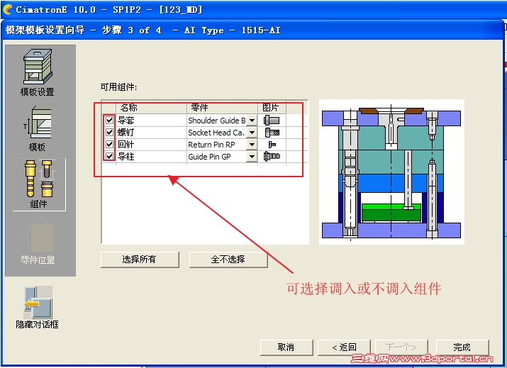

调入时可以选择模架大小,调整模板厚度:: L6 ^( h  Z7 r' ~! X  }  F+ n* d

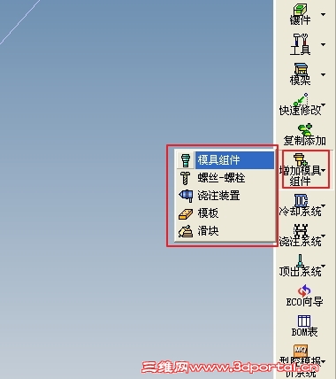

发表于 2012-2-23 10:51:07 | 显示全部楼层 来自: 中国浙江绍兴
螺丝孔的定义可选择后期手动增加:  J* n( A1 W6 S4 ^! O; B/ z% ?! B
