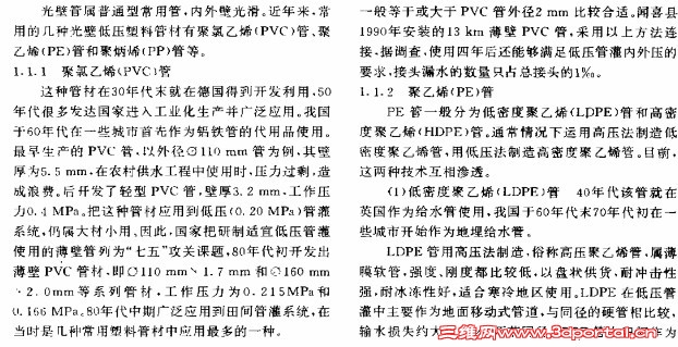

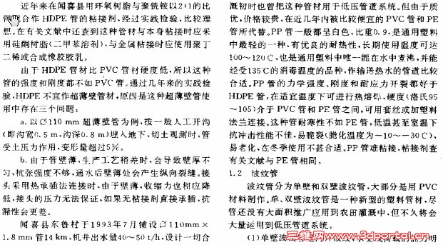

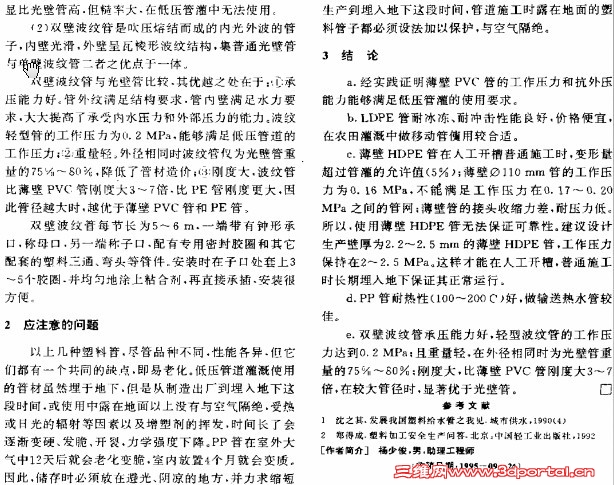

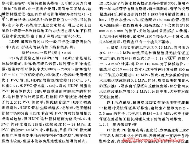

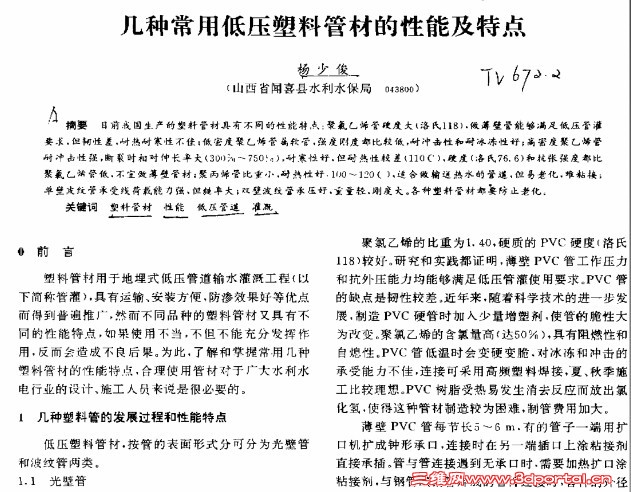

发表于 2012-5-31 11:35:05 | 显示全部楼层 来自: 中国江苏无锡
