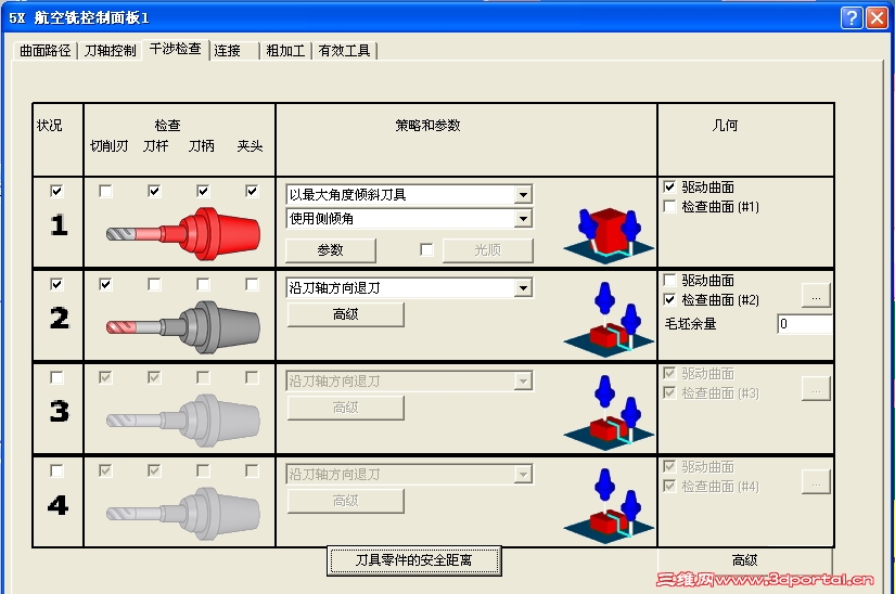

! U8 T1 n) L6 ^  ` A.jpg 麻烦问一下为什么干涉检查里面三个框幅?点开第一项的时候导动面应不应该点上啊?既然导动面就是加工面那应不应该选上呢?再就是这个检查曲面是什么意思应该怎么选啊?其余那两个干涉框幅是什么时候用的啊?

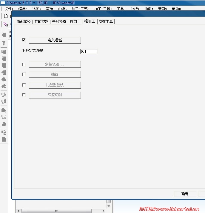

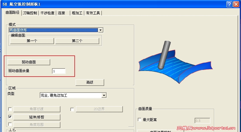

5 `+ V) G* q) o( ]) Z3 {5 H7 F C.jpg 还有就是怎么样才能留上余量开粗?我学航空铣现在主要想要在四轴跟倒扣加工上,五轴机还没见过呢!如果单纯的倒扣编程是不是用普通的后处理就能上机?

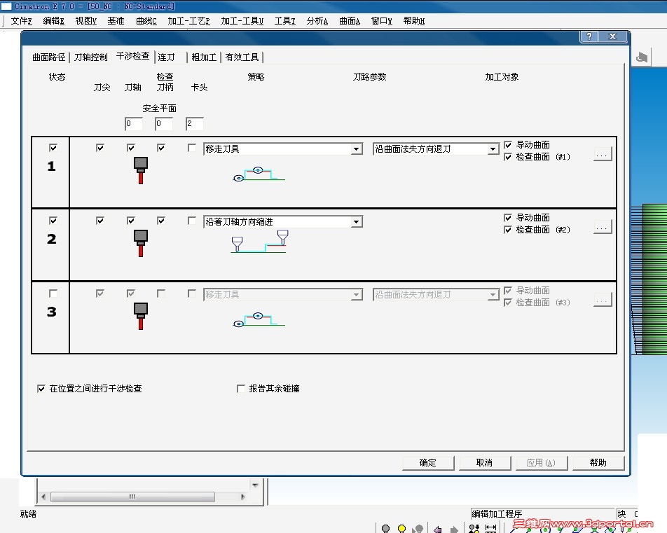

9 b0 O$ D% Y$ {4 ]干涉检查里面多个框幅是用于复杂零件不同干涉属性定义所需!
* g, g! P. p+ b( I

余量开粗设置7 \3 T# T- {- @

+ U* t+ J6 T" B 谢谢密密麻麻。每当困惑的时候总能见到你,但是我如果做单纯的倒扣加工是不是只选第一项干涉就行了????导动曲面跟检查曲面都要打上对号选上吗?

! o9 j( w# L% v2 M% u% ]可以的只要能满足你的要求就好了, 倒扣3轴就可以做了!
