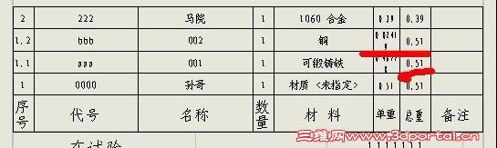

谁能解释一下,材料明细表单重和总重的问题?
源文件.rar
229.5 KB, 下载次数: 28
 楼主| 发表于 2012-2-12 15:25:57 | 显示全部楼层 来自: 中国河北唐山
怎么没乘以数量啊

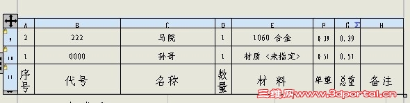

发表于 2012-2-13 21:06:29 | 显示全部楼层 来自: 日本
1# engineerhe : i+ }1 ^! t2 q( p8 Z8 g; c7 J
0 D1 F0 Q& q2 x7 Q6 T看你的源文件里,看不到明细表里有**总的重量**,不能下结论。
" L: u7 a4 R& T6 K9 i1 S; ~7 L* j( I8 T
9 H- h4 V/ q2 i, L1 J' S5 i单从你的截图来看,总的重量不变,是因为你的零件数量都是1个,总的数量自然不变。, j+ r# h7 s1 _2 _( `
增加你的零件数量看看总的数量是否有变化???

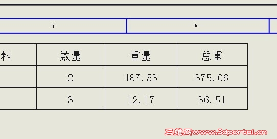

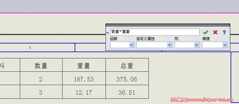

发表于 2012-2-14 08:36:53 | 显示全部楼层 来自: 中国江苏苏州
4楼正确,如图,数量和重量在列里面可以选出

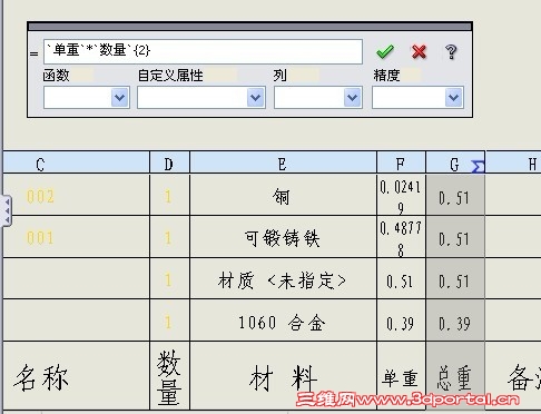

 楼主| 发表于 2012-2-14 10:26:43 | 显示全部楼层 来自: 中国河北唐山
我总重里编辑方程式了啊
发表于 2012-2-15 08:20:35 | 显示全部楼层 来自: 中国江苏苏州
似乎后面多了个{2},不知是作啥的
发表于 2012-2-15 09:40:03 | 显示全部楼层 来自: 中国辽宁盘锦
不是每个都写,是编辑表头
 楼主| 发表于 2012-2-16 09:12:20 | 显示全部楼层 来自: 中国河北唐山
怎么编辑表头啊,请解释一下吧
