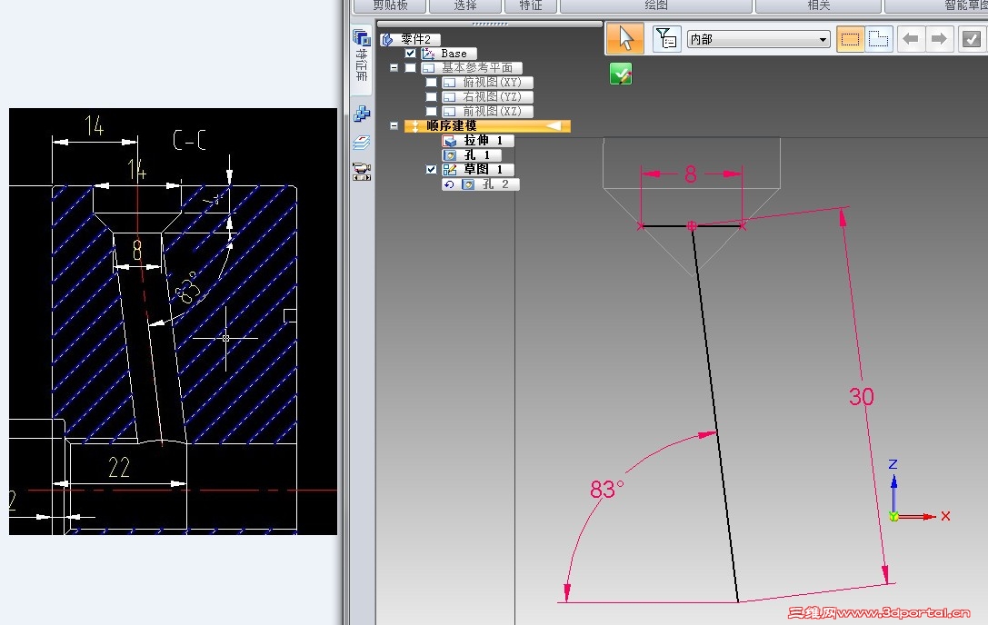

Solid Edge中用孔特征打斜孔& ]; X1 k4 h  {2 x" T
演示如图中所示斜孔特征的建模操作步骤。演示一下。
( t/ |) S. J& \% J0 Y- b  s7 s5 {- Z% F$ x' Z# j
画出斜线作为斜孔平面的参照线。然后用打孔、除料等不同特征都可。2 y) }$ Y" f: J3 U! O( ~* T! {. \9 `
