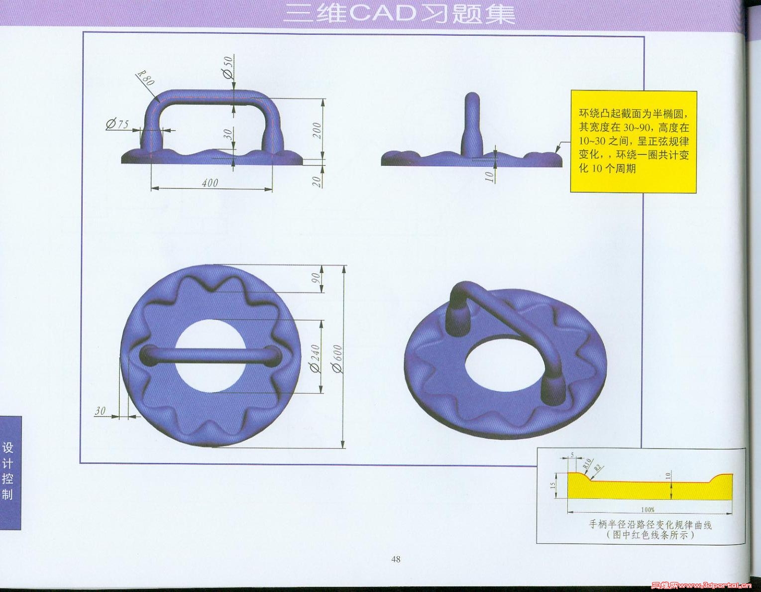

[已解决] 三维练习,这个是真不会了,请老师指点!
发表于 2012-1-30 15:37:50 | 显示全部楼层 |阅读模式 来自: 中国安徽合肥
本帖最后由 大隐于市 于 2012-1-31 12:33 编辑 6 t2 p" V/ t1 n* A( r' x
发表于 2012-1-30 18:11:52 | 显示全部楼层 来自: 中国浙江金华
底面用扫描就行,手柄是变截面,此题主要针对PROE,SW较麻烦!
发表于 2012-1-30 18:14:15 | 显示全部楼层 来自: 中国上海
这题目不难,关键是底部的画法,先利用螺旋线投影成星型线-画外园,不能马上扫描,否则会在星型尖角上有缺损-星型线拉伸成面-用面扫描成底部,保持与星型面向切-填充曲面,接下来就很容易了

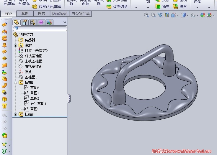

2次扫描就可以完成,如图:

 楼主| 发表于 2012-1-31 09:18:30 | 显示全部楼层 来自: 中国安徽合肥
5# 81130549
$ G  D4 u) i/ _9 a& k谢谢楼上~
6 K7 f* E4 \7 D; R- c' ~% b5 P$ {  l# l5 d按你的方法可以画出来
% [5 j( q- G! y& R4 T! e但是样条曲线是否是严格按正弦规律变化不太清楚啊
0 G# ?. z; H) U. Z& f# E' j' l不知道有没有什么讲究

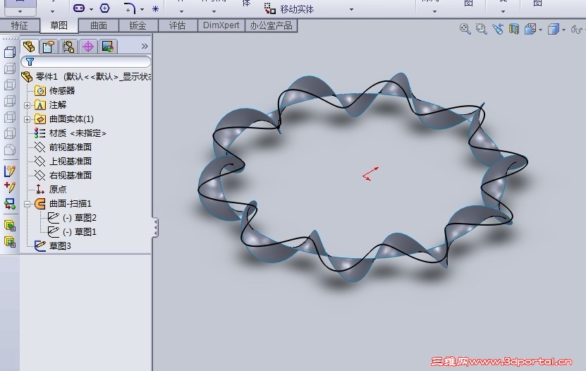

发表于 2012-1-31 10:59:01 | 显示全部楼层 来自: 中国天津
本帖最后由 81130549 于 2012-1-31 11:00 编辑 4 J; O, l$ h0 B4 ^! _( f! x
9 {! K# C5 a5 ~5 x, O6# 大隐于市
3 B3 `, C) T0 c  k1 d  V( G3 w+ V- @" n& j0 \+ g
我只是用"样条曲线"做的,如果要"正弦曲线",做法如图:
+ \) S! z& P4 c4 \1.一段直线沿圆型路径做曲面扫描,扫描时沿路径扭转;
- w3 s2 V6 B- A, `$ O4 k" v2.用"实体引用"做草图3.草图3符合要求.
  [! S! h' g9 _) m6 H1 [, s' V2 O

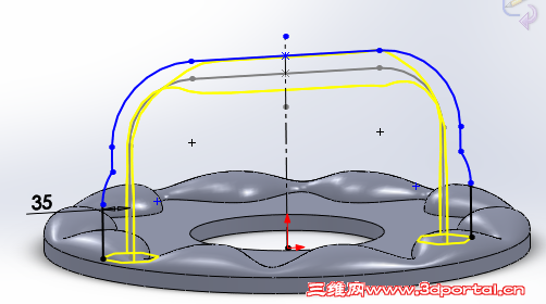

2次扫描就可以完成,如图:
* A& d8 B( A2 i  X( Z2 S1 w! b) b, ^' h9 ~& e4 ]) Y. L) y5 {0 f( V/ Y4 [3 U
19985422 w0 t; ~) n( ]6 d: B2 w8 C) x
8 |5 E  e& M: D& L附件为2009版本。
% X* L; q- S* `0 o81130549 发表于 2012-1-30 21:07 http://www.3dportal.cn/discuz/images/common/back.gif
! ?, x' c1 G3 K4 k7 I: C) f" K5 Y! B. y" B8 m, u2 o
一个问题请教下,如下图所示的手柄怎么保证题图要求的尺寸变化规律?
# \$ X  F' s3 n, p% k7 y; _, ` QQ截图20120131155127.png ( F& L4 }4 ]' i: k
另外,底部不适合一次性扫描,应该只扫描部分,然后阵列,否则就像你这样,偏离了。这是软件的问题。( `5 g3 M3 [* F$ q$ ?

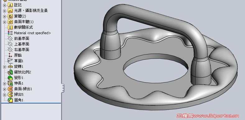

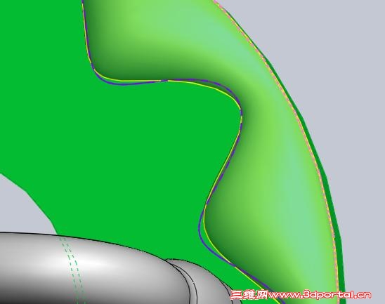

发表于 2012-2-25 16:54:54 | 显示全部楼层 来自: 中国台湾
把手用比例縮放+變形可以做到.
! s2 ]5 Z) G! r( T  I  r3 [* d掃瞄波形時不合引導曲線,不知道原因.
