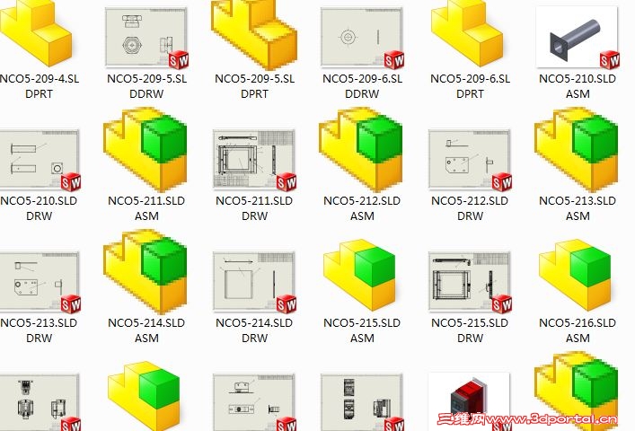

9 E4 h$ Z& a, C8 }0 |! l* Y用了SW2012后,怎么文件夹里的零件,有很多都不显示,看不到形状?保存了装配体后,也不更新显示零件!觉得2011的,没有这个问题。4 H* c0 ?# E2 |6 c
" L4 a: Y7 [" Y" S" X  B2 \. J9 l要单独保存零件后,才能显示零件形状!!!  C$ e* n. D3 ^" Z8 R* Q) Q
5 X, t' K) O! j8 M4 F% [+ }3 i
不显示的问题,反复无常0 s4 V9 }$ r. v) w
0 `$ v" Z5 t! n- Y很不方便,大家是否有这样的问题?如何解决,谢谢!4 }- D- q0 V; O4 D; L3 b  [

延迟更新,不定什么时候就好了

我的也有这个问题,保存了装配体后,零件预览就没了,一定要打开零件重新保存才会再出现预览
发表于 2012-1-17 10:45:54 | 显示全部楼层 来自: 中国上海
木有关系的,打开资源管理器的预览小窗口肯定能看见。

选项里设定,显示缩微图。
发表于 2012-1-18 09:56:44 | 显示全部楼层 来自: 中国上海
缩略图 啊,我一般都是设置显示为图标

有加密软件时,也不会显示缩略图

9 e: y5 ]# f/ U# `我们这就是装有机密软件. U& t. ]3 O: L! N6 Z4 L8 R
不光SW,什么CAD之类的都不能预览,烦的一米

其实显示SolidWorks缩略图的解决方法很简单:" b# |. d' L0 _
在Windows开始菜单的运行中输入命令行(注意修改一下你的 sldwinshellextu.dll 文件所在目录)
6 b" k3 {. v+ d/ L) P5 e9 e: Gregsvr32 "D:\Program Files\SolidWorks Corp\SolidWorks\sldwinshellextu.dll"1 b4 {3 ~, |* d1 Y. P. s8 X! s
然后重启一下Windows即可。
