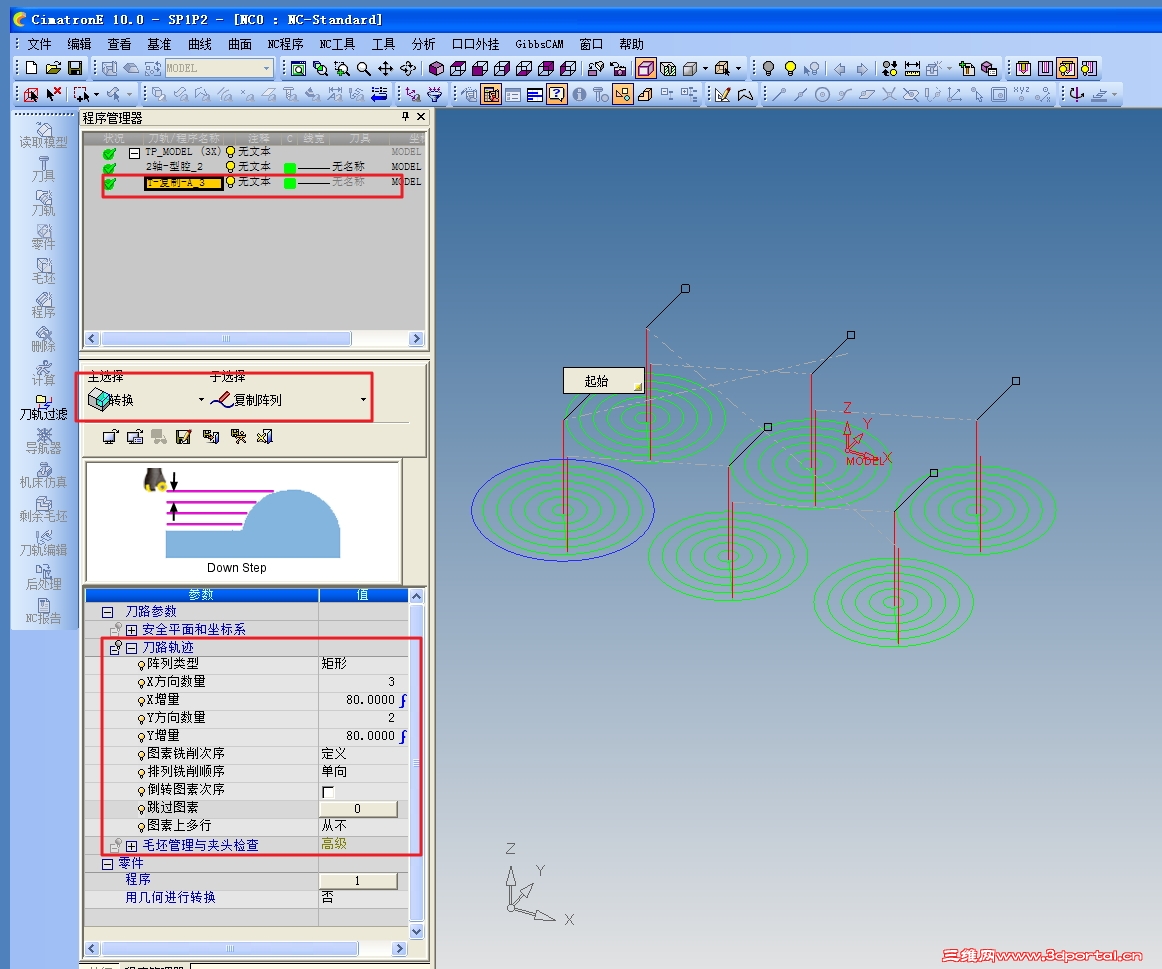

/ z" L3 J+ u$ V3 A9 ]/ s我是新手,今天试着移动和复制刀路。开始很顺利,但移动或复制好刀路后所有的程序头都出现G!的标记。不管继续后处理出来的程序都只有原来的刀路,移动复制的刀路都不出来。这种情况要怎么办?我用的是E7.

E7复制是整个路径复制的,只有E9以后改变了复制!楼主后处理的时候把下面带G的路径中。相同的刀具程序一起后处理,就有复制的程序了!

建议楼主是用E9或以上的版本,路径移动复制自动合并在一个程式里,
' j. B  l) a6 K( ~$ S  L
6 J2 z3 `( L5 p) [; ^0 F移动复制较简,单整,洁方便些!0 {2 g3 M  e5 K3 }/ n' n
