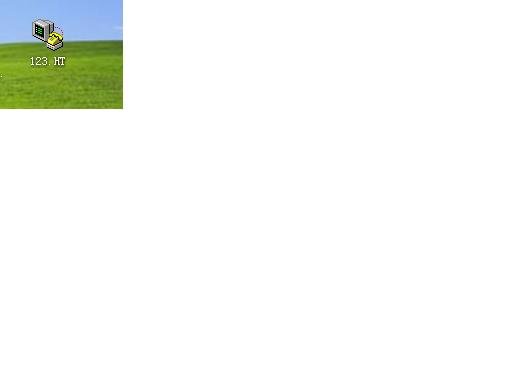

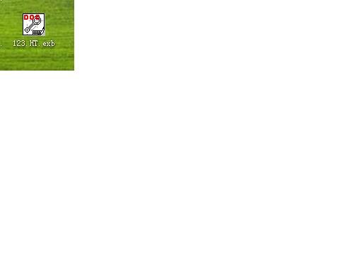

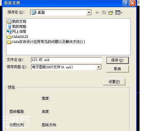

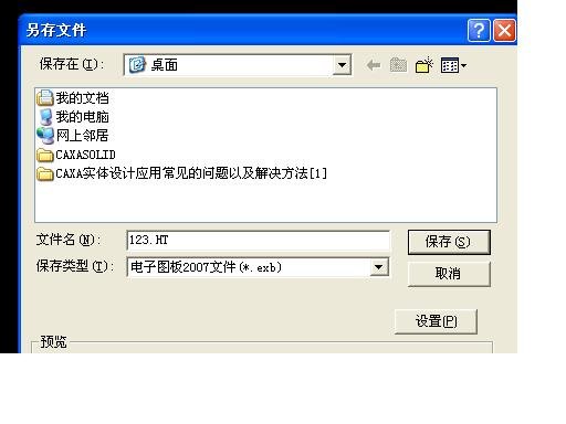

从网上下载了电子图板CAXA2007试用,保存文件时遇到了一个奇怪的问题:当文件名为123.HT时,保存后即变成了其它格式的文件,而且用电子图板也不能打开。(见附图)因文件需要,文件名尾部非得含有.HT,不得已重新保存,文件名为123.HT.exb。这下才正常,真是哭笑不得,有兴趣的朋友们试试啊,另外电脑装有联众程序的朋友们还可以试一下文件名为123.GLS保存后出现的情况,也会让你出乎意料之外的……3 Y$ h; _6 a& O( Q

发表于 2006-5-11 19:03:06 | 显示全部楼层 来自: 中国湖北十堰
原帖由 rhj0534 于 2006-5-11 09:36 发表
4 L/ Y( e* l' t从网上下载了电子图板CAXA2007试用,保存文件时遇到了一个奇怪的问题:当文件名为123.HT时,保存后即变成了其它格式的文件,而且用电子图板也不能打开。(见附图)因文件需要,文件名尾部非得含有.HT,不得已重新保 ...
; a4 m2 R% o, U' P
这并不奇怪,因为你在命名文件时用符号“.”,所以存贮时,CAXA就将后缀名认为你已经修改了,它不在加上“.exb”来作为CAXA电子图板文件的标识。一般的命名文件时最好不用下列字符号:
+ i6 B! t$ X" C3 V% K8 u       \  /  :  *  ?  "  <  >  | . 0 p( N  J: Q, r# o' L3 V
你可以将“.”改为“-”或“_”试一下。

为什么要在文件名后加“.HT”,应当改为“123-HT.eb”!!!!!!!!!!!!!!!!

123.ht.exb就可以了啊
