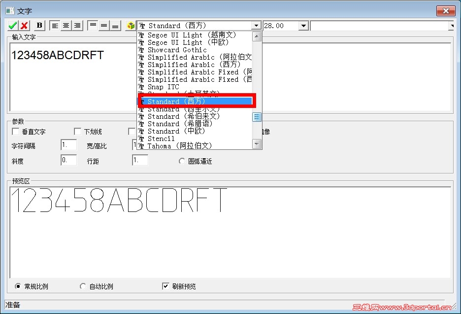

英文字母。和数字有单线字体。但是字体不好看。中文CimatronE 目前还没有见过有单线字体。基本大家都是CAD做完导入的。! `6 ?' }! w- O' b' \
% G0 L' b- r$ A+ ]/ D
E10的英文和数字选择请看下图
