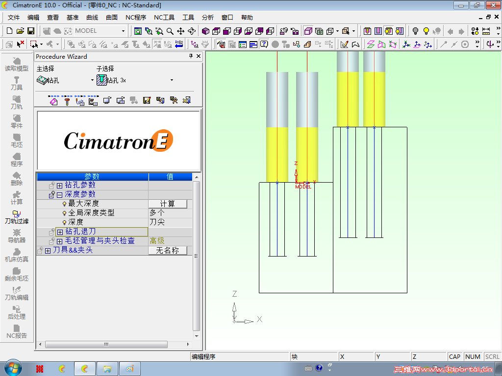

先看看要加工的工件.

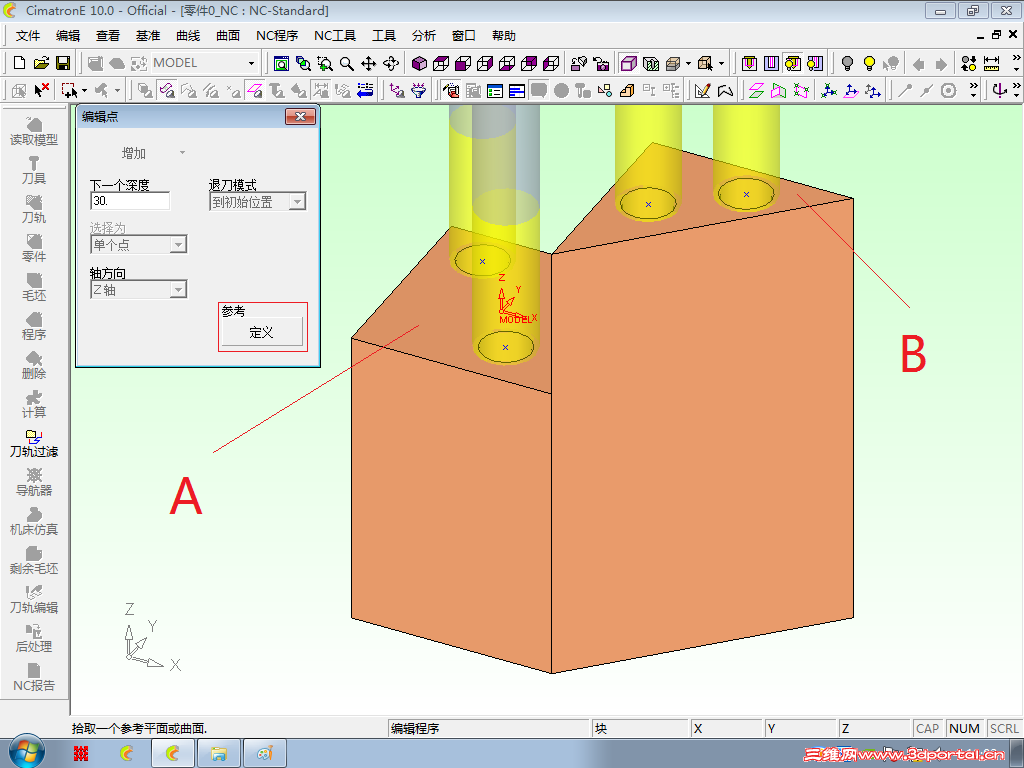

      再看看我们要用的选项:" G3 a3 v* v0 Y1 E( Q, d5 M6 k3 [5 E
; _2 T$ b: Q: G7 T9 e在选择孔的时候,先选择参考,选定义.选择参考面a,然后输入深度,按照上次贴里写的方法选择空,a面选择完了后,再次点定义参考面,选择b面,再输入深度,选择孔。就可以了。当然,和上次贴的一样,选完过后也能修改。
; }+ ?9 R% y+ d# k' d3 A 03.png   R, _- {8 H% S1 G- x5 w

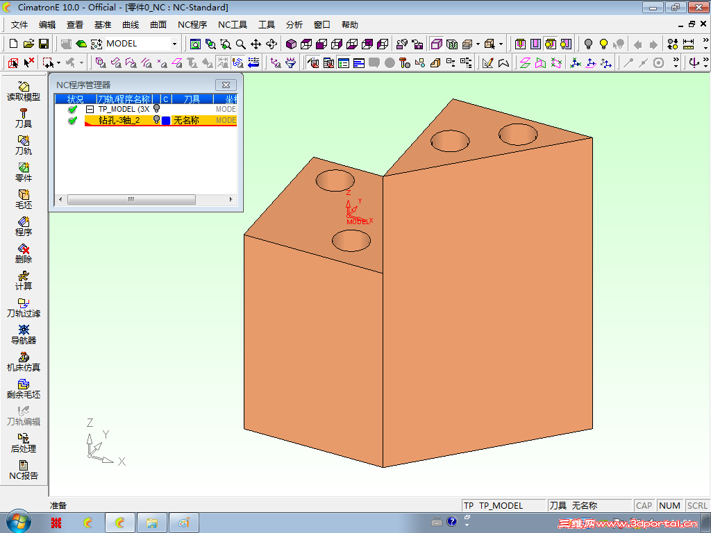

之后生成刀路就行了,按照这个方法,可以用一个程序编辑同一个孔在任意面任意深度的孔。2 `( z0 s% W9 i2 {: f4 D1 m
