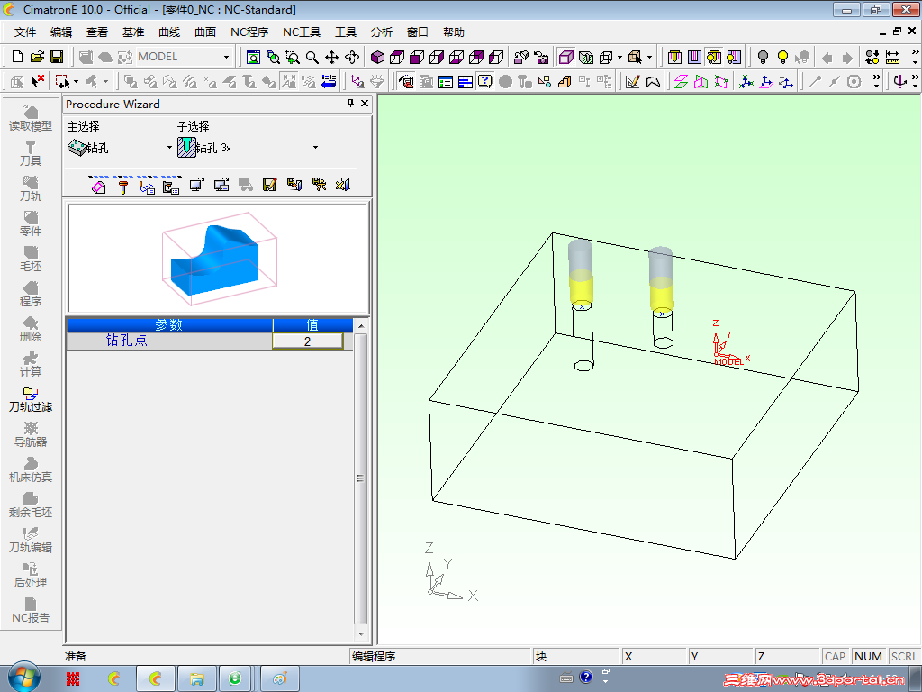

同平面,个孔深度不同。  A7 c% d2 B0 Z# w2 B6 s+ i
" q2 X$ m7 V! g! {      通过选择点的时候就可以完成。先看图:

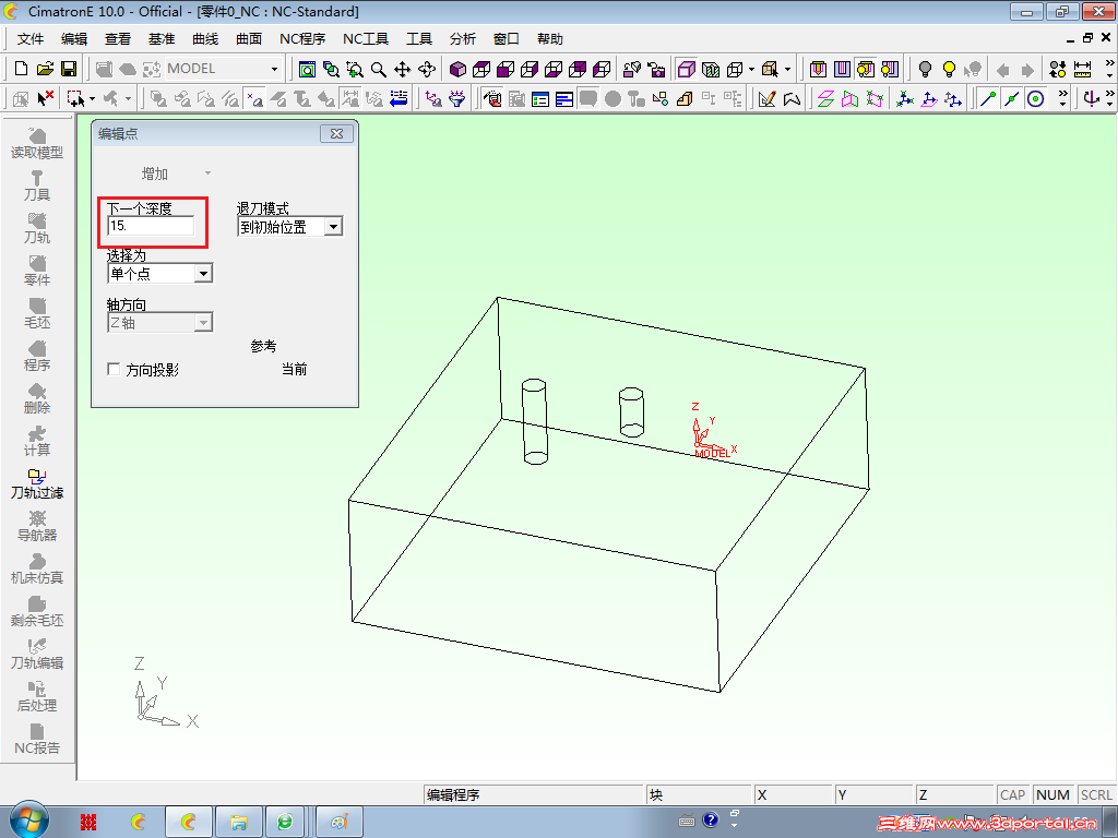

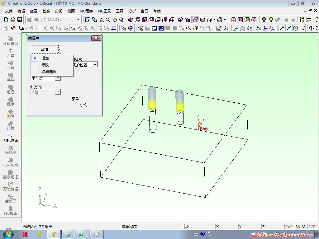

' ]6 k, P* o: ~- l      选择孔之前,先定义孔的深度,然后再选择孔,就行了,再选择完成之后,还能修改。再看图:
1 \4 T+ v6 Z# i6 _# y8 X( }6 c 05.png 7 w% p+ A1 j/ T" \0 S7 I

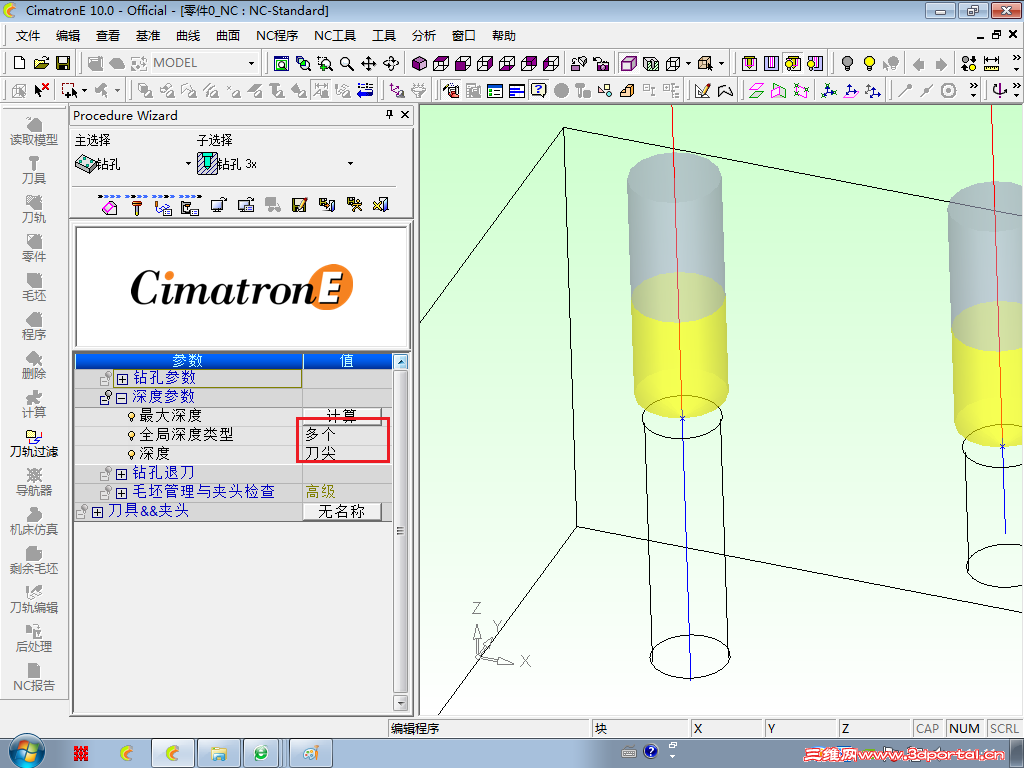

点修改,选择孔,重新定义孔深度,按应用,然后才能选择下一个要修改的孔。6 W" T, J+ k$ Q/ D! e
在深度里面,深度为:多个。
