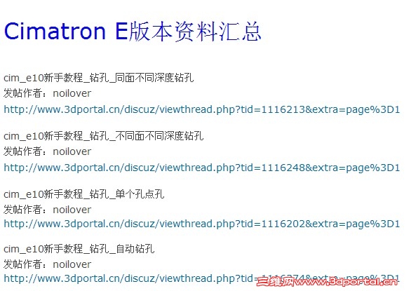

楼主发帖最好在一个帖子里面集中发帖 不要分散发帖 同类帖子尽量在一个帖子写
发表于 2011-12-25 19:37:47 | 显示全部楼层 来自: 中国山东日照
发帖主题已经登记到资料汇总 感谢您的分享与讨论
1 ^2 ~! f  Y6 t* w/ e8 N, p发帖登记地址:http://www.3dportal.cn/discuz/viewthread.php?tid=1037374&extra=page%3D1
