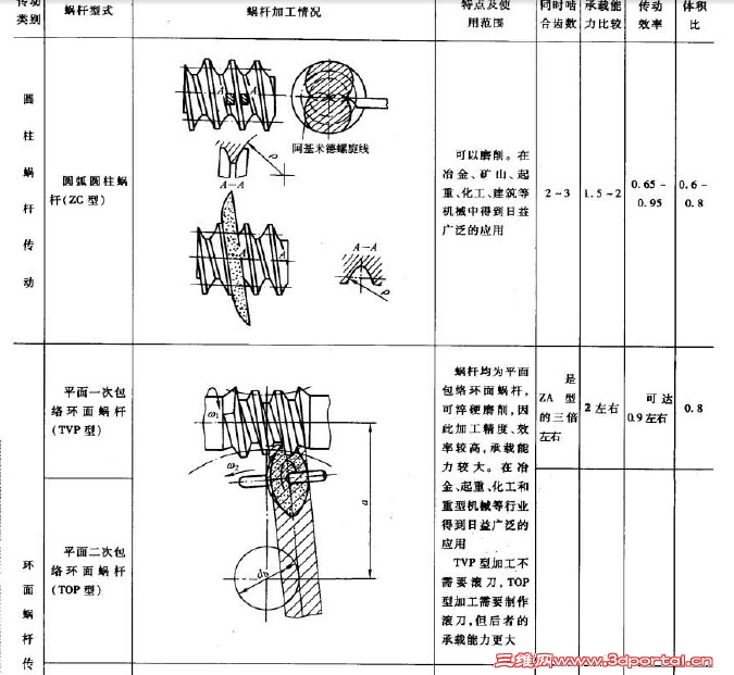

大家说说蜗轮蜗杆的加工方法,俺是新接触这个!!

8 K7 Q7 h" D* T$ b一般是车削加工,精度高的外加螺纹磨床加工。2 C  T: K& k$ M' D7 U

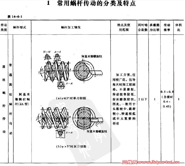

蜗杆一般在车床上车削,也可在铣床上用指状成形铣刀铣削。单头不分度,多头则需分度均匀才能保证质量。" z0 h2 B. q/ Z* L* }& T  B6 w& |. n
蜗轮一般用蜗轮滚刀在滚齿机上加工,也可用单刀展成法铣削。

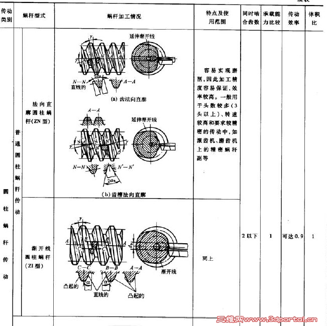

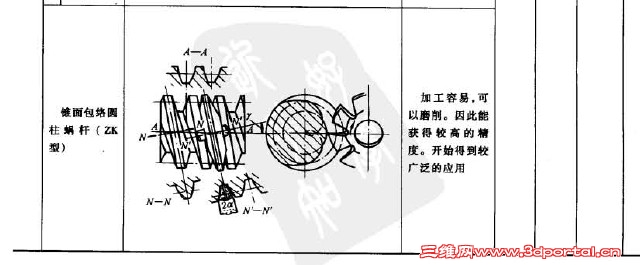

蜗杆类型较多,加工也离不开车(大批量生产也用旋风铣)和磨,。蜗轮齿基本上是滚齿。其实蜗杆、蜗轮分类已经有了大致的加工方法。

离不开车、磨、铣,量大就像楼上说的旋风铣,旋风铣,一般都可以达到5~7级,速度快,还不需要磨。

批量少、精度不高采用车床加工;精度较高的采用车后磨削的加工方式;大批量的应该考虑旋风铣削,这是目前最主流的加工方式了

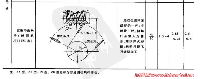

蜗杆首先上车床车削,精度要求高的话上螺纹磨床进行精加工。! a6 Q4 ]  f( {* H3 e6 L6 g
蜗轮材料一般是铜的,需要在滚齿机上加工,涡轮蜗杆都是配套使用的,蜗轮加工好后,一般配蜗杆。烟台环球机床附件集团有限公司加工这个不错,经验丰富。
