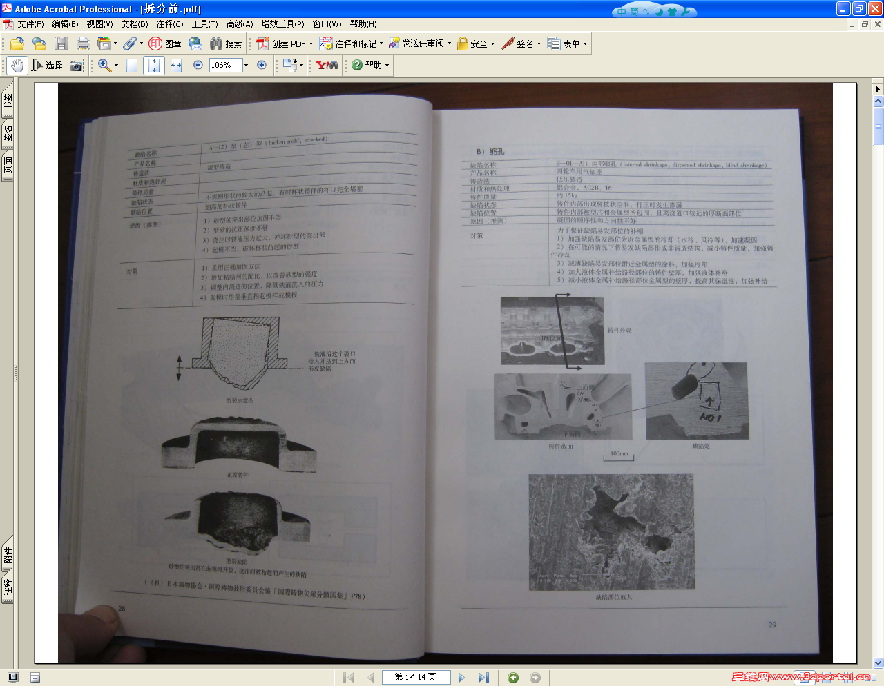

. F% e4 Y( z; t1 F1、这是拆分前的文档,每一页pdf文档都是由两个实际页面组成
' o+ a& j2 S# V  A

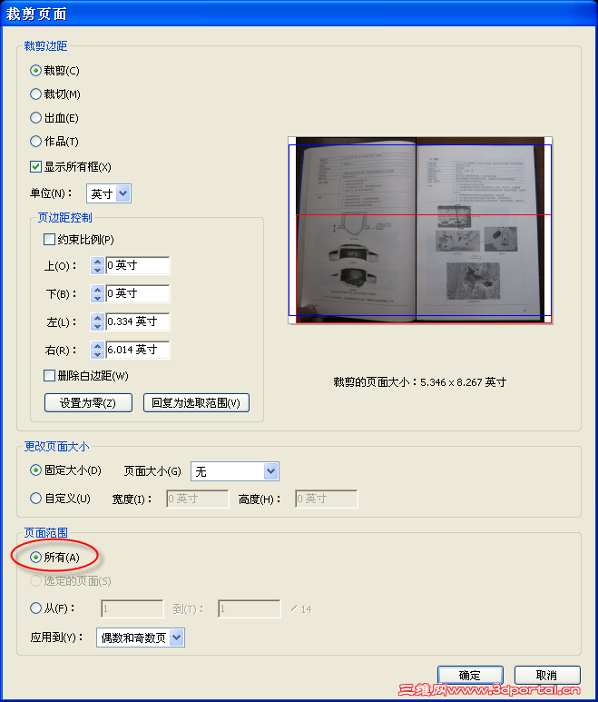

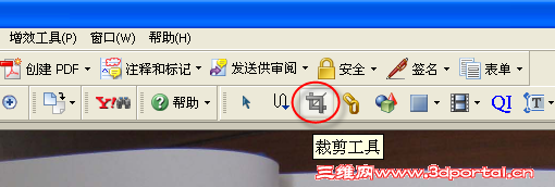

) L6 D" b& u! B8 C4 u0 x2、首先用adobe acrobat中“高级编辑工具”中的剪裁工具把原始页面从中一分为二7 H2 C2 a' _* e% ?  C% Q+ D$ y
5 @) _$ d7 c, M# w

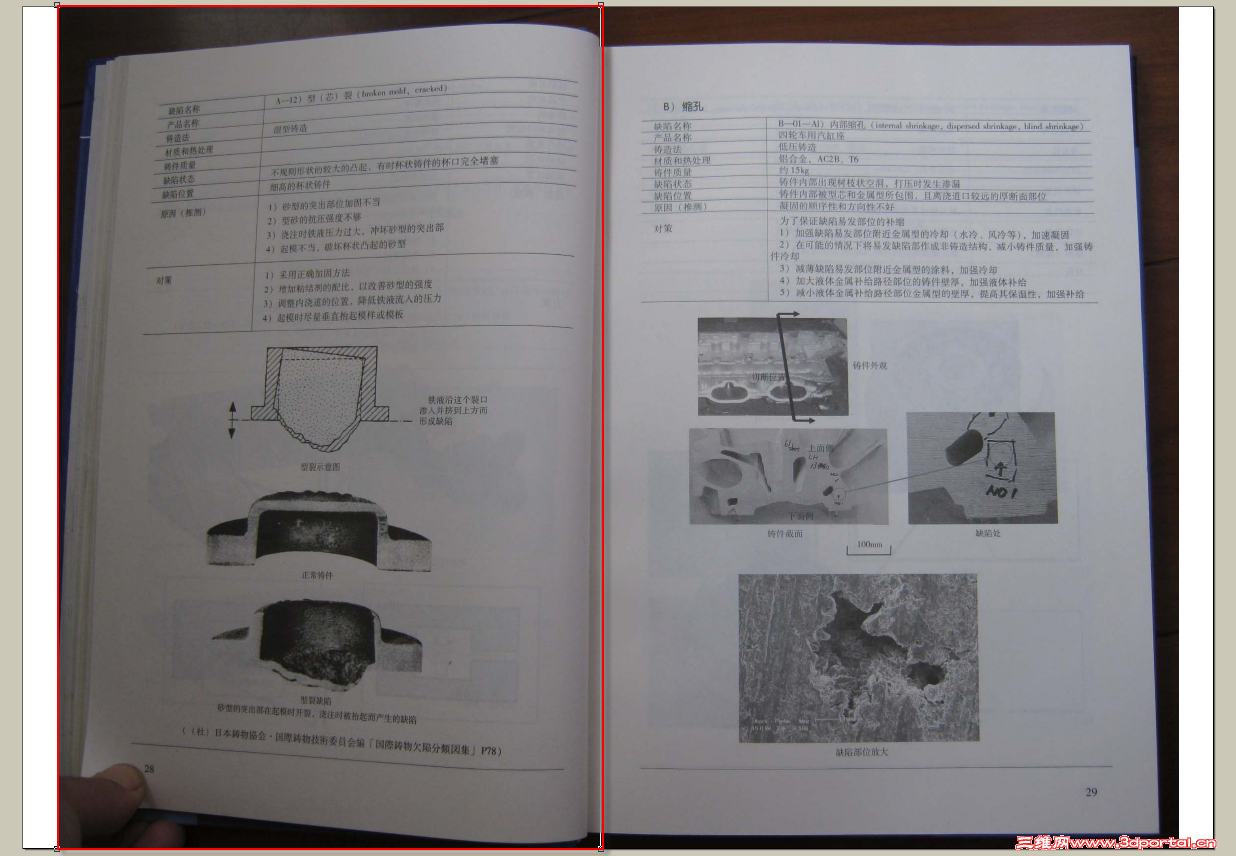

0 }$ A3 n1 j# s& O2 {* M/ J; |# e/ O先剪裁左边生成文档后另存为“拆分1.pdf”
( C' N: n4 ^  ?) [" C* x3 e
; J7 u$ I: I" C. e4 p 004.png / s% c" I$ o  H; E0 M
) }# r- E  U4 U, k
005.png % |/ L- m9 j" V
# Q/ Q9 ?7 n3 w; _用同样的方法剪裁右边生成文档后另存为“拆分2.pdf”) P4 B0 e7 a7 e( @  k* i" a4 d

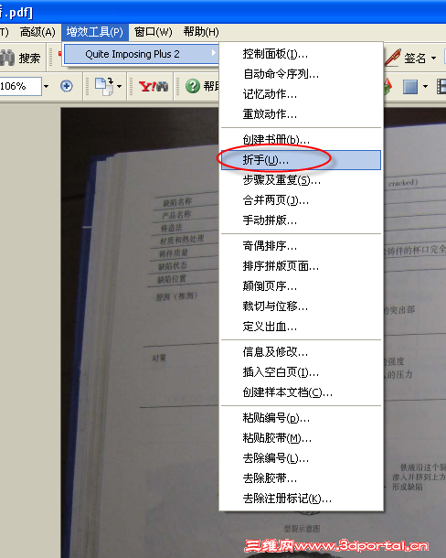

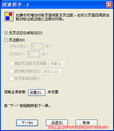

1、用Quite Imposing插件中的“折手”功能把“拆分并合并后.pdf”的文档拼接成原始文档,过程很简单
% N) }) G6 J  n  p0 b
4 _* ^; R2 _# X( @7 W0 ?$ I: Q; f 01.png
( r6 E$ }/ |7 `( i4 N# O2 V
7 m/ S! _& |7 k1 Z8 F 02.png & b! ~9 m& `5 u: ?( M
