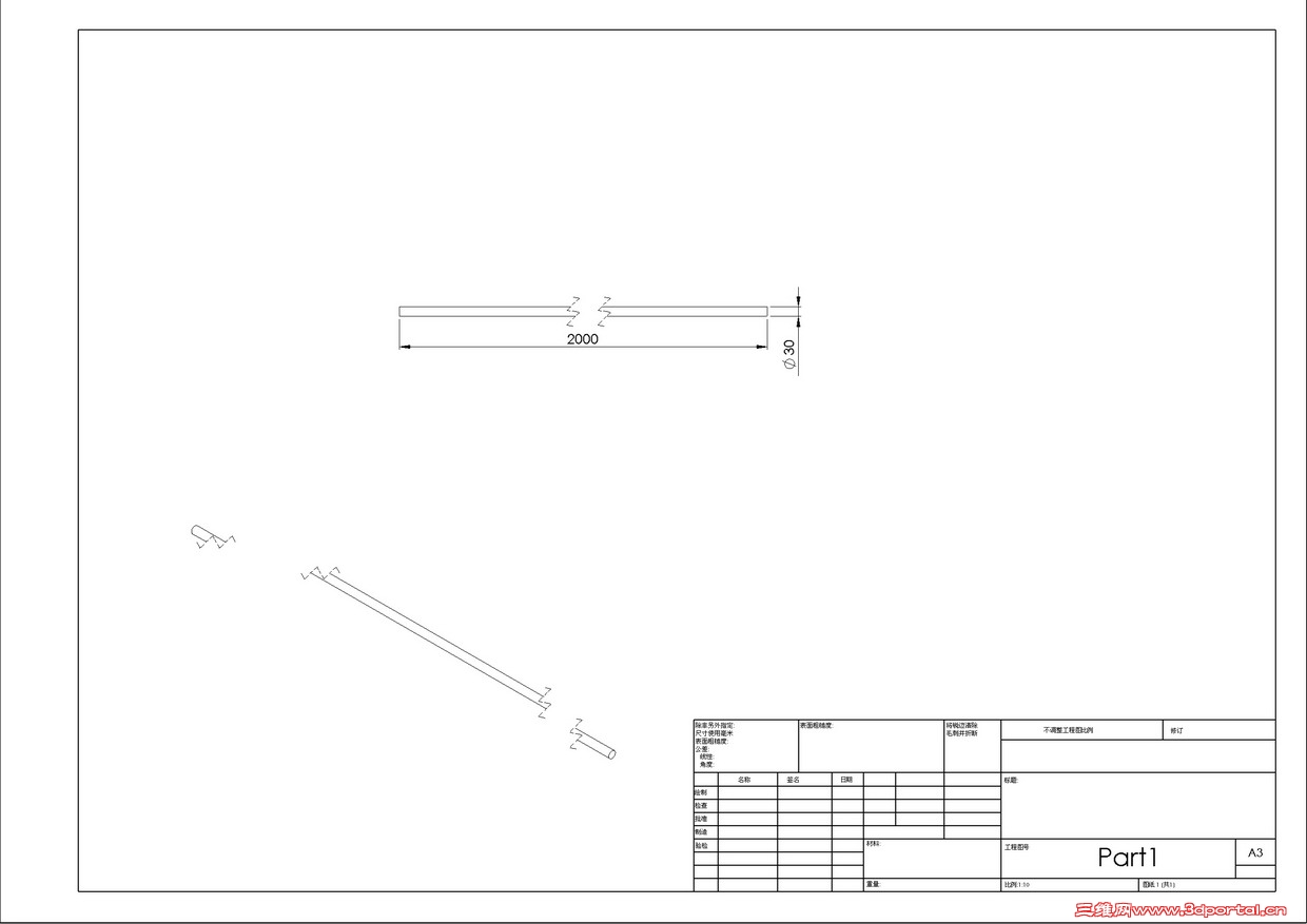

发表于 2011-12-16 19:29:36 | 显示全部楼层 |阅读模式 来自: 中国江苏南通
小弟比较留意其他三维软件出工程图与SW出工程图的细节区别之处,除上个帖子中描述的装配体不能显示装饰螺纹线外,还有一个就是原来发的关于等轴测视图断裂时的断裂视图的问题;
6 ~9 J  W5 a5 r% d4 W请教各位达人:8 X# |2 q; X4 c% |
1.断裂视图对斜视图真的的不适用么?(只有竖直断裂和水平断裂)# n1 _1 P0 V" H# b! N
2.顺便请教:如何将投影视图中的断裂线对齐?
  j+ s7 |, Y! r) q3 U谢谢各位!
发表于 2015-11-2 10:57:49 | 显示全部楼层 来自: 中国广东江门
我也是遇到同样的问题,可以全度娘了竟然没有人遇到这个问题。
- o2 O6 C7 w5 d! b! Q' a( b就是在等轴测视图中使用断裂视图,会出现断口不对齐的问题。就像楼主那一条杆的轴测视图中切口竟然是错开的。设置了切口距离也没用。求解,难道是SW的一个BUG??

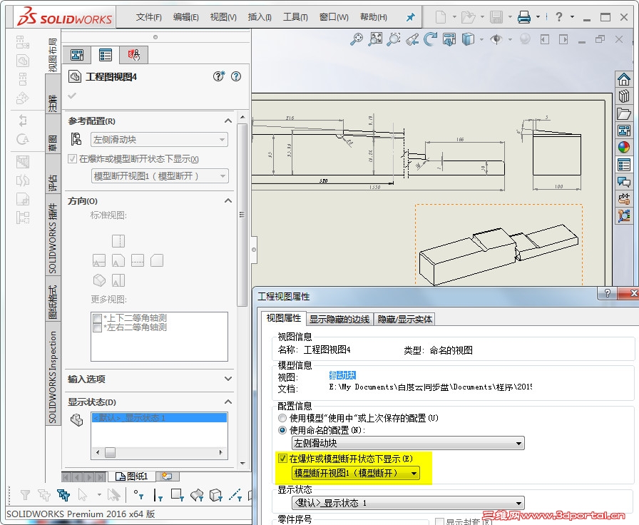

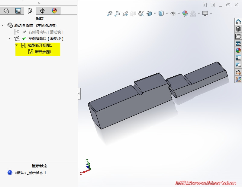

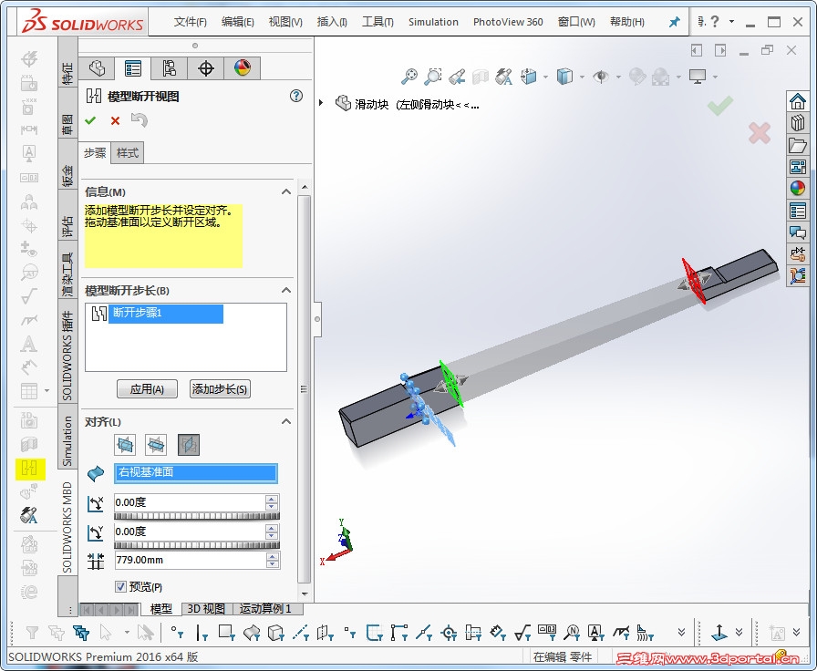

发表于 2015-11-5 09:53:54 | 显示全部楼层 来自: 中国四川攀枝花
刚才试了一下这功能,发现要先在 SolidWorks MBD 里建一个模型断开视图  }5 D4 u, A3 j0 Z& b
快照4.jpg 6 F3 j& T9 q# F+ N9 s# y
% `' f. P: i1 |/ P7 z& a5 m# C- p
建好后会多一个配置出来
, u6 V* J$ \  e$ C
5 Y. ]" g* f% w( V到工程图 属性 里选择这个配置就能显示出断裂的 3D 视图) o# _$ D0 P$ O8 Z& s. K' _
快照6.jpg 9 d7 r8 W( V( S- n0 m5 P
