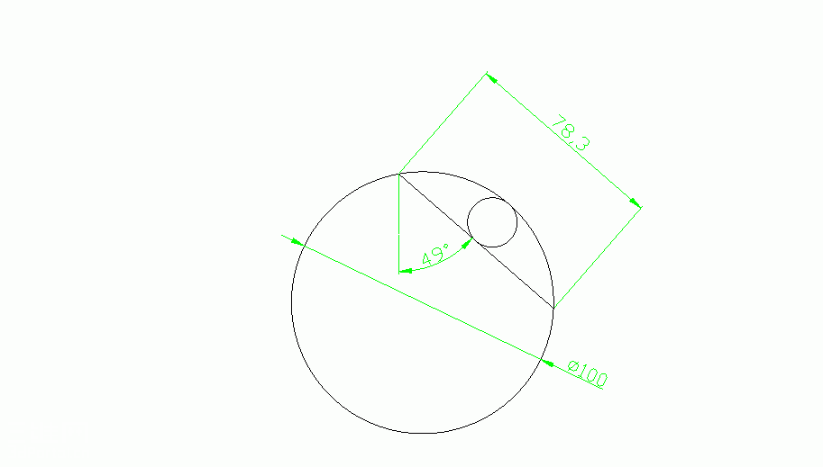

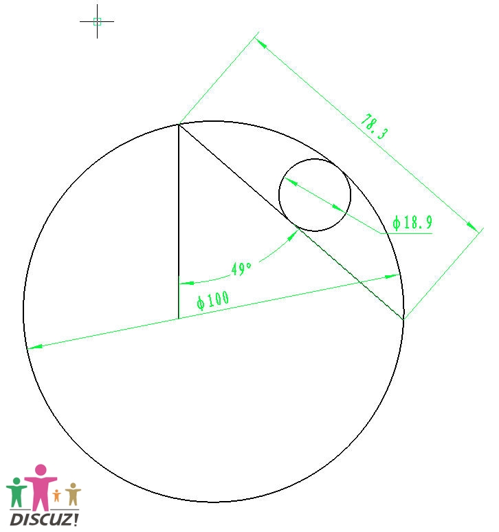

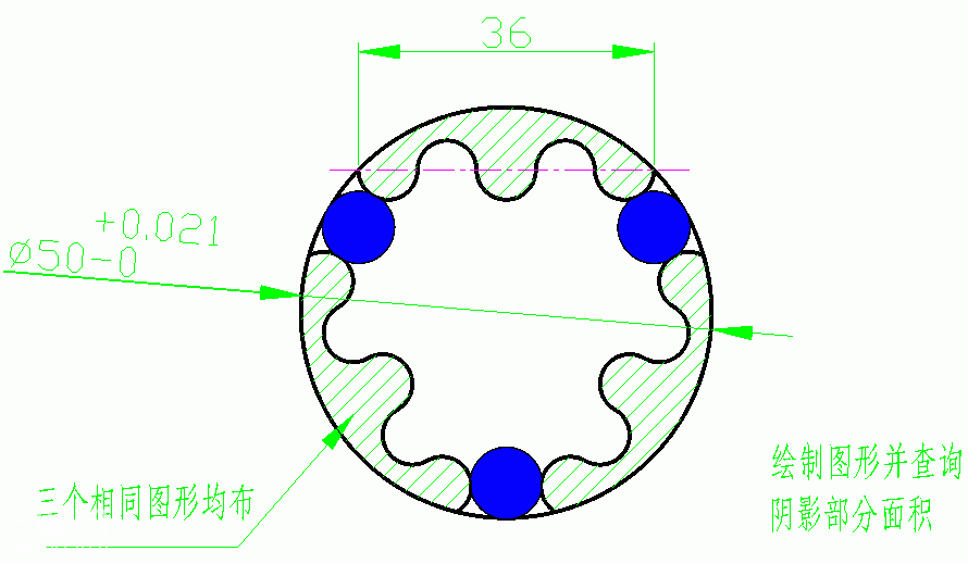

[练习题] 我们上课是老师让我们做的练习,适用于新手做思维练习
发表于 2006-5-5 20:05:42 | 显示全部楼层 |阅读模式 来自: 中国山东青岛
拿出来2个先看看
拿出来2个先看看
拿出来2个先看看2

真有点难度,保存下来,大家做出来没有,有的话,说一下做法,大家交流一下
发表于 2006-9-29 01:39:27 | 显示全部楼层 来自: 中国广东中山
第一个图画出不知是否有错,我的画法是先画出78.3的直线后,再画100的圆。
发表于 2006-9-29 01:50:59 | 显示全部楼层 来自: 中国广东中山
画法与上面相同,先画36的直线,面积为570.264,不知是否有误,请大家指正。
 楼主| 发表于 2006-9-29 06:36:37 | 显示全部楼层 来自: 中国山东青岛
原帖由 teayang 于 2006-9-29 01:39 发表" ~3 y2 C5 p; }5 `
3 }. ]2 d. g+ h* o/ }# R2 s5 x; r
; Q0 T6 I* @8 N, n这道题应该是先有了圆,然后线
