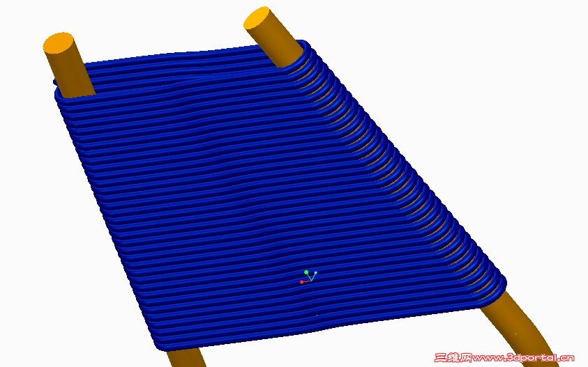

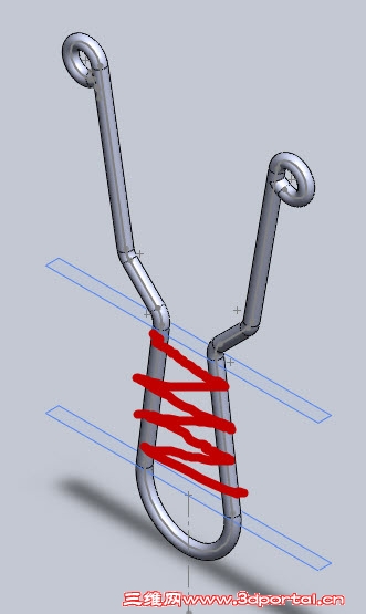

1.这个红色地方如何得到这样的螺旋线 1.jpg ; c  d+ R) Z, u! X

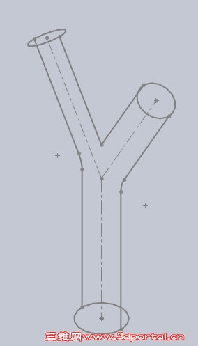

2.这个怎么做出来 2.jpg ; j- L  u4 I7 I; a" N- V
软件不限,什么都可以

第一个可参照特殊形状弹簧(如矩形轮廓)的画法:用螺旋面与椭圆柱面的交线做扫描轨迹线画弹簧即可。
# i1 i( `- T0 h: s) ~( _: x% b第二个用blend分两次做,再到圆角就可以啦。
" l( L6 ]% z, T" B3 ]; V具体画图你自己花就好了。

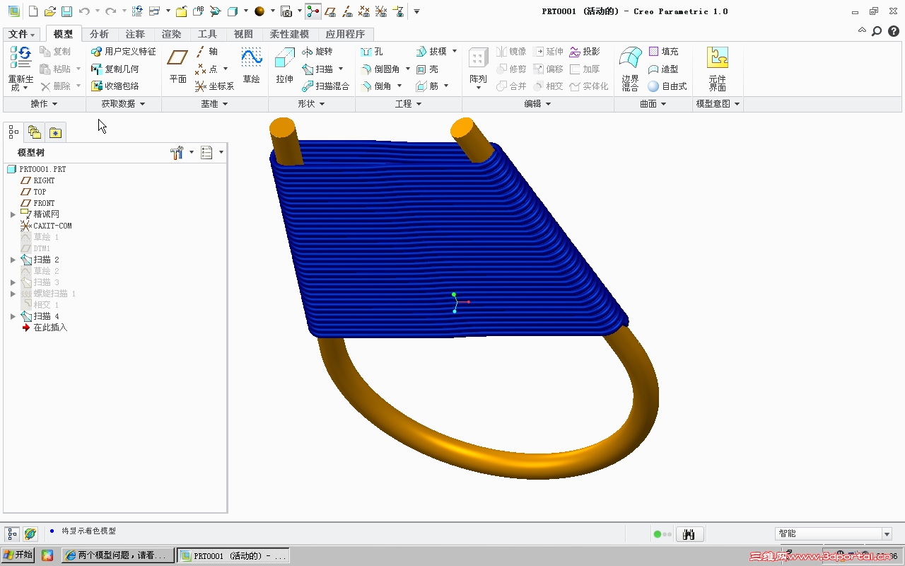

发表于 2011-12-15 22:40:27 | 显示全部楼层 来自: 中国安徽合肥
2# tangcarlos3d
! [/ o' D: m: F, p0 S2 Z: P4 v8 C 快照1.jpg
/ G( r6 V& E' T8 _! q7 h" ~2 S; o1 o/ ?3 S2 Y% s; l- n

 楼主| 发表于 2011-12-20 13:54:52 | 显示全部楼层 来自: 中国上海
3#高手,怎么搞的,能不能模型上传啊,谢谢了
